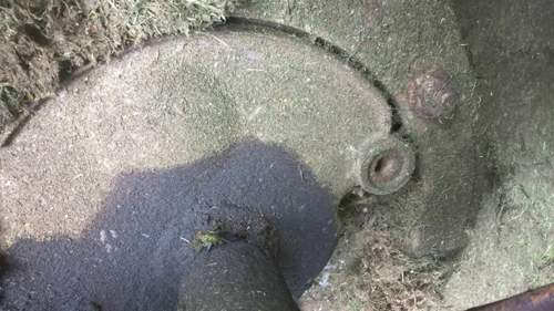

Wie versprochen,die Bilder. Musst dir aber ein Vierkant -Schlüssel besorgen.
Das erste Bild zeigt dir was ich meinte mit dem Simmerring,aber den wechsel ich noch nicht,ist mehr nur ein schwitzen was ich noch so durchgehen lasse.
Wie du siehst sind es 2 Rasenmäher,einer mit Antrieb.

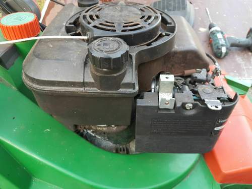

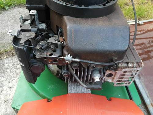

Also, ganz komische Kiste, ich habe überall geschaut, aber den "2 Stroke Engine" nicht mehr wiedergefunden. Vermutlich ist es wohl so, dass der Motor einfach Verschleißbedingt Öl verbraucht, die Frau des Verkäufers sagte mir, es sei ein 2 Takter und dass er pro Saison oder pro Jahr ein mal Öl braucht... Ich denke mittlerweile, es ist ein 4 Takter. Obwohl ich 100% sicher bin, irgendwo diese 2 Stroke Engine Schrift gelesen zu haben.
Jedenfalls, hier die Bilder.
20190605-202251
20190605-202258
20190605-202305

Ölpeilstab = 4 takter.
Ich kenne das aber.
Ich habe einen gebrauchten Mr gardener bekommen.
Aussage Vorbesitzer, Motor 2takter glaube Bridge & straton, kein Radantrieb.
Es war Honda 4 takt, Radantrieb funktioniert. Viel zu viel Motoröl drin.
Der Preis war top.
Was soll ich denn nun machen? Wie kann ich 100%ig sicher sein, dass das ein 4 Takter ist? Soll ich das Öl absaugen und ersetzen?
Für mich ist das ein 4T, Öl wird eingefüllt und läuft unten im Motor rein.
Bei Ölverbrauch kann der Simmerring undicht sein,leicht zu erkennen wenn unten die Messeraufname ölig ist.
Auf der Seite wo Vergaser ist müsste ein rechteckiger Deckel sein wo die Ventile sind,sieht man aber ohne abbauen nicht so ohne weiteres. Öl wird genau wie beim Roller gewechselt und nicht nur aufgefüllt.
Ok, vielen Dank. Das Messer ist Ölfrei, also von unten ist der trocken. Oder meinst du das nicht als Messeraufnahme?
Wie sieht so ein Ventildeckel am Rasenmäher aus und steht da in der Regel was dran??
@der-andyman schrieb am 5. Juni 2019 um 22:40:42 Uhr:
Ist normal nur eine rechteckige Platte ich meine sogar nur mit 2 Schrauben fest,aber kannst ja mal unten schauen wegen Ölablassschraube (hat kein 2T). Ich fahre zum Winter immer den Tank leer und kümmer mich dann um das Öl,dann kann man den Mäher kippen ohne das dir was in der Brennkammer oder sonst wohin läuft.
