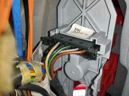

Laut Schaltbild gibt es nur einen Anschluss für die NSL -> siehe Bild.
Da ist nichts mit codieren.
Und mit dem Kabel ziehen wäre ich vorsichtig, verkraftet das SAM die doppelte Belastung?

Nsl-sam
Hi
hab gestern bei den Rücklichtern nachgesehen. Es ist links und rechts jeweils eine Leuchte für Nsl verbaut.
Links brennts und rechts ohne Funktion.
Dazu sind auch jeweils die dazugehörigen Kabel angeschlossen! Die Kabel rechts für die Nsl, haben sogar die
selbe Farbe wie links. Messung rechts ergab 0V -> logisch.
Laut dem Schaltplan, sind die Kabel am 2 Pin angeschlossen -> kontrolliert -> ist auch so.
Also ist es schon vorbereitet.
Wie schon gesagt! Kann man Codieren/Freischalten.
Werden mal beim Freundlichen anklopfen. Danke
Der Freundliche kann das nicht. Aus welchem Ort kommst du?
Salzburg 😁
