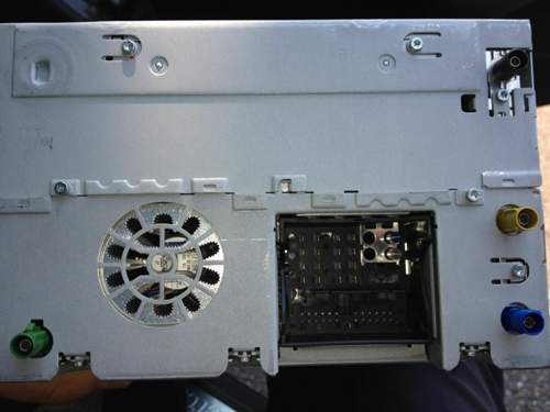

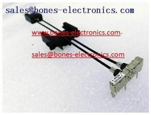

Das Comand NTG2 hat nur einen MOST-Bus. Der vermeintliche "female Anschluss" ist einfach nicht belegt.
Das Bild zeigt wie es hinter der Kulisse aussieht.
Keepdottter
MOST Pigtail
@keepdotter schrieb am 28. April 2020 um 07:28:24 Uhr:
Keepdottter
Ok, danke. Dann weiß ich Bescheid.
