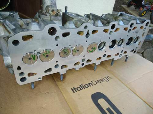

Bei mir hat es ein Ventil in den Hydro gedrückt und 3 andere hatten leichten Kontakt. Habe alle Ventile und Hydros getauscht, Kopf geplant um 0.06mm, Ventile eingeschliffen. Alles Riemenzeug und Wapu erneuert. Meiner läuft wieder.

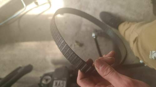

Ursache war bei mir ein völlig über dem Intervall gefahrene Riemen. Laut dem Aufkleber hatte ich war noch massig Km allerdings wurde vom Verkäufer dieser wohl nur angebracht um einen Riemenwechsel vorzutäuschen.
Img-20210424
Img-20210306
Img-20210429

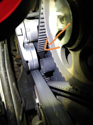

Der kann auch unbemerkt wandern, da Werkstätten oft die Drehmomente mißachten. Ist den der Pumpenriemen noch drauf und in Ordnung? Wenn ein Diesel nicht anspringt, aber Kraftstoff bekommt, dann liegt es im Normalfall an verstellten Einspritz Zeiten und da beim 5 Zylinder TDI nun mal die Einspritzpumpe von einem 2. Riemen am anderen Ende der Nockenwelle angetrieben wird, kann der Fehler sowohl am Pumpenriemen als auch am Steuerriemen liegen.

Es ist sehr wahrscheinlich der Pumpenriemen gewesen 😁

Pumpenriemen hat übrigens einen 60Tkm Intervall. Wer so eine Einspritzpumpe mal mit dem Schlüssel gedreht hat, der versteht auch warum. Allerdings halte ich die 120Tkm für den Steuerriemen auch für zu hoch, wenn man bedenkt das dieser ja auch den kompletten Pumpenriementrieb stemmen muss.
Bisher haben meine Pumpenriemen immer 120.000km gehalten. Und inzwischen habe ich 4 Zahnriemenwechsel hinter mir. Das Gute ist eben, dass nicht viel passiert, wenn Pumpenriemen versagt.
Und so günstig ist der Pumpenriementausch auch nicht. Meine Werkstatt verlangt für den Tausch inkl. Pumpeneinstellung auch mal eben 270,- Euro.
Geht selber ziemlich einfach und der Contitech Riemensatz kostet noch unter 100,-
Man sieht schön, bei einem alten Riemen wie der Förderbeginn pendelt, bei einem neuen Riemen ist dies deutlich weniger. Könnte auch ein Grund für den 60er Intervall sein. Der Riemen bekommt halt bei einer Umdrehung der Pumpe 5x einen auf den Kopf.
