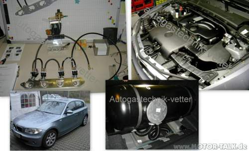

Nur - wo möchst beim 1er den Tank einbauen? Einzige Möglichkeit - Zylinder quer.
Stimmt, der 1er war blöd zu machen.
Hier ein 120er, auch mit Tank Quer und Zwischenplatte an der Ansaugbrücke.
Nochmal nicht 😉

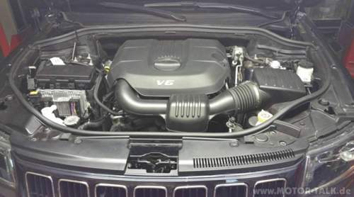

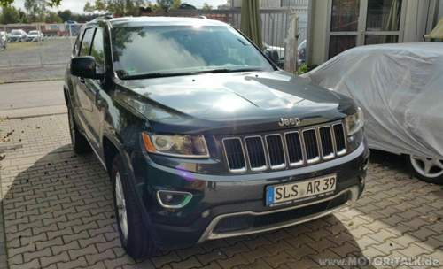

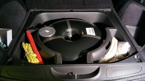

Und, wo es doch jetzt um die Nullen geht😉
Das wäre er dann mit 4828 cm Länge, umgerüstet. (3.6 Liter 210 KW ) 😉
