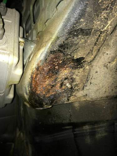

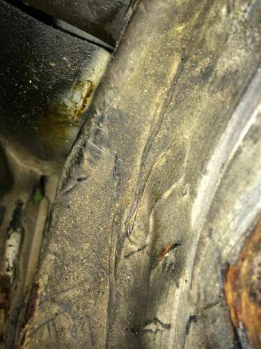

Hallo OLiver,
also grundsätzlich ist die Hohlraumkonservierung eine gute Sache, da hat sich bis heute an meinem nichts getan, Wasser o.ä. kommt ja auch an die Stellen nicht wirklich ran.
Was ich bei meinen Fahrzeugen feststellen konnte ist, dass die Dichtmasse, die die Blechüberlappungen abdichten soll, einfach mit der Zeit spröde wird und nicht mehr ihre eigentliche Abdichtfunktion erfüllt. D.h. diese wird selber unterwandert durch Haarisse etc. Feuchtigkeit dringt ein und kann nicht mehr hinaus. Am deutlichsten sehe ich das unter der o.g. Kofferraumdichtung und hinter den Radhausschalen. Das hatte ich nun auch bei meinem gerade verkauften 5er als auch hier am CLK sehr deutlich. Und wenn erst einmal da der Gammel drinhängt, kannst du ihn nur soweit es geht entfernen und z.B. mit Owatrol-Öl, welches zwischen die Bleche zieht, aufhalten. Das bedeutet eine immer wiederkehrende Prozedur.
Bild 4711 ist aufgenommen im rechten Radhaus vorn, die untere Befestigung des Kotflügels (Blickrichtung zur BF-Tür) Es rostet an der Schraubverbindung Schweller-Kotflügel sowie (noch) innen am Kotflügel entlang. Schlimmer noch, dass auch der Schweller rostet (das sieht man nicht, dass kann man nur ausspiegeln, quasi gegenüber vom Kotflügel), dort sind Blechdopplungen die ebenfalls mit Dichtmasse versiegelt WAREN. Oben rechts kann man so beginnenden Rost sehen.
Besser noch auf Bild 4713, wo es unter der Dichtmasse rostet.
So sieht es mittlerweile an einigen Stellen unter den Radhausschalen aus. Das gammelt unter der Dichtmasse und wenn man es sieht ist es schon weit fortgeschritten...
Bild 4715 - 4756 zeigt das Aussmaß unter der Kofferraumdichtung. Das kann nur noch ein Karosseriebauer retten...

Hallo Bluepassi,
sehr gute Bilder, danke für das Einstellen.
Deine Erfahrungen kann ich gut nachvollziehen.
Interessant die Rostansätze bei der Radhausschale im Bereich der Schraube ( Bild 4711).
Hierüber hat Druon auch schon berichtet. Und, die verfluchten Dinger reißen gerne mal ab :-(
Die Bilder von dem Rost unterhalb der Kofferraumdichtung sind schon extrem. In Ansätzen hatte ich das schon mal gesehen, aber so noch nicht.
