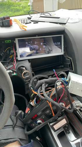

Moin Freunde,

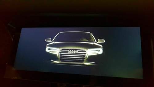

wollte die guten Nachrichten gleich mal mit euch teilen. Heute Morgen um kurz nach 4 Uhr habe ich bereits mit dem chinesischen Ing. bei Whatsapp geschrieben. Der hat mich dann auf einen saublöden Fehler hingewiesen. Ich also runter mit Hauslatschen und alles neu gesteckt und siehe da: Es läuft und es ist grandios ! Ein voller Test erfolgt erst wenn alles wieder richtig zusammengebaut ist. Der erste Eindruck ist aber ein Brett. Der Bildschirm reagiert super flüssig , leuchtet richtig hell und integriert das Original super. DAS WICHTIGSTE ist aber : Ich hatte diverse Male gelesen dass es wie beim Handy eine Weile dauert bis das System startet ca. 50 Sekunden. Dem ist nicht so!! Nach knapp 3 Sek. Ist das Display einsatzbereit. Schön ist auch beim Einsteigen leuchtet erst eine Audi Skizze und dann das Audi Logo auf. Was noch nicht funktioniert ist die orignale Rückcam aber weil ich schon wieder auf Arbeit bin war nur Zeit zum provisorischen Verkabeln. Das Problem löse ich auch noch. Erstmal wollte ich nur ein Beweisbild zeigen und eine kleine Einbauanleitung. Wie gesagt ein Langzeittest und Erfahrungen werden die Tage nachgeliefert. Hier nochmal Werbung für den Verkäufer Kirinavi – 8 Kerne und 2GB Ram. Entweder Ebay oder Aliexpress/Alibaba
Anleitung: Werkzeug ( kleiner Knarrenkasten , Torx Dreher , Schlitzschrauber evtl Zange , Stifte für CD Wechsler)
1. U-Blende ( nicht die vom Lenkstockschalter) Lenkrad vor dem Tacho ausclipsen von unten und Handschuhfach ausbauen
2. CD Wechsler rausziehen und Stecker lösen
3. Klimabedienteil von unten mit der Hand rausziehen – oben die beiden Klammern währenddessen mit Schlitzdreher runterdrücken
4. Lüftungsdüse raus – ist wohl der kniffligste Teil – normalerweise braucht es dafür zwei so Metallhaken gibt dazu auch ein Youtube Video. Ich habe es mit Gewalt und lösen des Chromrahmens auch so hinbekommen alles noch i.O.
5. Schalter links und rechts vom Display raushebeln – beim Rechten kommt man mit der Hand von unten dran wenn die Luftdüse raus ist und kann mitdrücken. Nicht ganz einfach aber geht
6. Schrauben Tachoblende lösen Torx 2 hinter Lenkrad 2x mal hinter dem Schalter und ich glaube noch eine hinter der Luftdüse.
7. Metallstecker vom Display abclipsen – Stecker vom Tacho abziehen ( Durchschnittsverbrauch etc wird dadurch zurückgestellt )
8. Tacho von Blende abschrauben 5.5er Schrauben danach an neue Blende schrauben und wieder einsetzen.

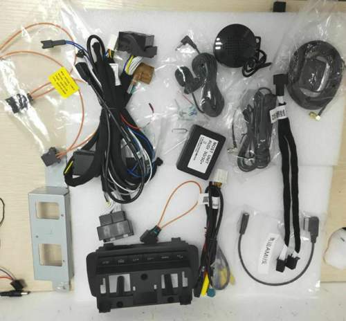

9. Nachrüstkabelbaum nehmen
10. Jetzt kommt der Trick vom Chinesen – theoretisch passen die beiden Adapter beide an das Klimabedienteil aber es muss nur der ganz linke sandfarbene Stecker mit dem Adapterstück angeklemmt werden – der andere Stecker sitzt am MOST Steuergerät links auf der Beifahrerseite unter dem Handschuhfach. Den Stecker ebenfalls abziehen und mit dem Adapterstück wieder anschliessen.
11. Dann noch das AUX Modul mit dem Y Stück was dabei ist zwischen CD Wechsler Lichtkabel und Auto klemmen
12. Ab dem Punkt kann man eigentlich alles schon wieder zusammenbauen. Metallstecker an Bildschirm und den breiten Weißen sowie den kleinen Weißen an den Bildschirm. Vorher je nach Wunsch noch SD Karte und oder Sim Karte einsetzen.
Man muss natürlich die Kabel noch gescheit legen – z.B. die 2 USB Kabel ins Handschuhfach über die Kühlungsdüse , das AUX Kabel , evtl. die Front Kamera die dabei war anschliessen oder eine PS4 wie man will. So weit bin ich noch nicht. Es muss nichts aufgeschnitten oder abgeschnitten werden alles passt tatsächlich Plug n Play. Mal sehen was die nächsten Tage so bringen.
Hoffe das hilft dem ein oder anderen bei der Entscheidung weiter. Nun ist der 2006er Q wieder in der Neuzeit angekommen zumindest beim Infotainment

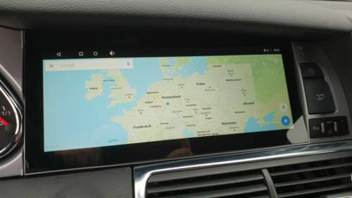

So nun heute alles wieder eingebaut und nun auch die Schnauze voll. Lief alles nicht so einfach wie es aussah. Stecker waren gefühlt alle einen CM zu kurz was ein Krampf. Nun ist alles drin mit tricksen. Dafür habe ich mir ein paar Kratzer in die Mittelkonsole gemacht - geht sicher besser.
Stand der Dinge : Google Maps funktioniert prima. Hotspot läuft sofort an , Deezer sieht überragend aus , Filme laufen über die USB Kabel auch flüssig.
Was es leider nicht gibt ist Netflix. Ob das am Android liegt oder dem Tablet dont know. Steht es sei für dieses Gerät nicht verfügbar SKY Go ist aber verfügbar das werde ich die Tage noch aufspielen bin jetzt im WLAN vorm Haus.
Also Internet, Musik, Bluetooth, Filme und Navi funktionieren damit ist das Projekt für mich abgeschlossen. Die optionale Frontcam, Sim und SD Karte lasse ich weg weil nicht wichtig für mich. Anbei noch ein paar Bilder und ein kleines Video. Ein ausführliches Video gibt es ja schon eine Weile bei YouTube auf russisch.
Hoffe ihr traut euch auch ran und berichtet dann mal
Bilder YouTube Aquarium , Google Maps GPS funktioniert bestens , Deezer sieht klasse aus
