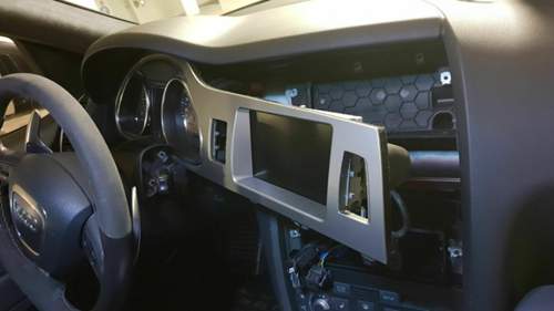

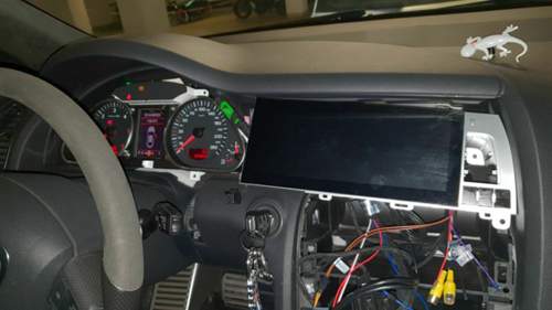

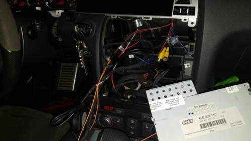

Guten Morgen zusammen, da ich Nachtschicht habe und meine Pause legen kann wie ich lustig bin habe ich nun in der Tiefgarage angefangen alles zu zerlegen in der Hoffnung es sei schnell erledigt - vorab man sollte vielleicht doch mehr Zeit einplanen. Fazit alles zerlegt alles wieder angeschlossen und der Display geht nicht an. Mh. Habe nun der Chinesin geschrieben mal sehen ob sie einen Tip hat.
Details kommen später - Tachoblende raus , CD Wechsler raus , Klimateil raus und schon kann man alle Stecker ziehen. Ordentlich verlegen dauert deutlich länger. An sich aber für fast jederman machbar. Rest siehe Bilder - halte euch auf dem Laufenden
Themenstarteram 3. Januar 2019 um 23:43
Bilder zum Ausbau

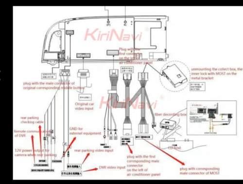

Themenstarteram 4. Januar 2019 um 19:58
Aktuell warte ich auf eine Antwort vom technischen Support. Kann euch aber eine Grafik übersenden die später vielleicht bei der Verkabelung hilft. Beim Test habe ich gemerkt sobald ich das AUX Interface an MOST Bus anschliesse startet das MMI nur kurz Tasten leuchten schwach und dann passiert nichts. Lasse ich alles Original und schliesse nur den Bildschirm über den Hauptstecker an geht alles nur der Bildschirm eben nicht. Weiss jemand von den Profis z.B. Michara ob der Bildschirm über das Kabel mit Spannung versorgt wird? Oder ob diese durch die Adapter vom Klimabedienteil kommen soll. Das würde erklären warum der Bildschirm nicht an geht. Bin im Moment ratlos und möchte ungern aufgeben aber mal sehen was die Tage noch passiert.
Themenstarteram 4. Januar 2019 um 20:04
Anleitung die es erst auf Nachfrage gab warum auch immer

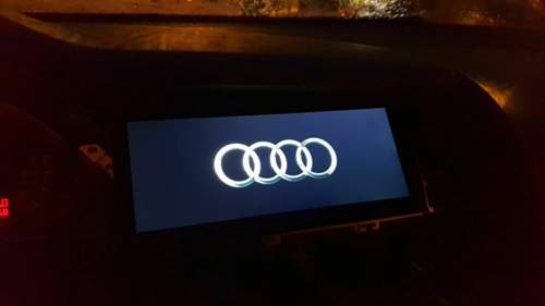

Themenstarteram 5. Januar 2019 um 8:59
Moin Freunde,
wollte die guten Nachrichten gleich mal mit euch teilen. Heute Morgen um kurz nach 4 Uhr habe ich bereits mit dem chinesischen Ing. bei Whatsapp geschrieben. Der hat mich dann auf einen saublöden Fehler hingewiesen. Ich also runter mit Hauslatschen und alles neu gesteckt und siehe da: Es läuft und es ist grandios ! Ein voller Test erfolgt erst wenn alles wieder richtig zusammengebaut ist. Der erste Eindruck ist aber ein Brett. Der Bildschirm reagiert super flüssig , leuchtet richtig hell und integriert das Original super. DAS WICHTIGSTE ist aber : Ich hatte diverse Male gelesen dass es wie beim Handy eine Weile dauert bis das System startet ca. 50 Sekunden. Dem ist nicht so!! Nach knapp 3 Sek. Ist das Display einsatzbereit. Schön ist auch beim Einsteigen leuchtet erst eine Audi Skizze und dann das Audi Logo auf. Was noch nicht funktioniert ist die orignale Rückcam aber weil ich schon wieder auf Arbeit bin war nur Zeit zum provisorischen Verkabeln. Das Problem löse ich auch noch. Erstmal wollte ich nur ein Beweisbild zeigen und eine kleine Einbauanleitung. Wie gesagt ein Langzeittest und Erfahrungen werden die Tage nachgeliefert. Hier nochmal Werbung für den Verkäufer Kirinavi – 8 Kerne und 2GB Ram. Entweder Ebay oder Aliexpress/Alibaba
Anleitung: Werkzeug ( kleiner Knarrenkasten , Torx Dreher , Schlitzschrauber evtl Zange , Stifte für CD Wechsler)
1. U-Blende ( nicht die vom Lenkstockschalter) Lenkrad vor dem Tacho ausclipsen von unten und Handschuhfach ausbauen
2. CD Wechsler rausziehen und Stecker lösen
3. Klimabedienteil von unten mit der Hand rausziehen – oben die beiden Klammern währenddessen mit Schlitzdreher runterdrücken
4. Lüftungsdüse raus – ist wohl der kniffligste Teil – normalerweise braucht es dafür zwei so Metallhaken gibt dazu auch ein Youtube Video. Ich habe es mit Gewalt und lösen des Chromrahmens auch so hinbekommen alles noch i.O.
5. Schalter links und rechts vom Display raushebeln – beim Rechten kommt man mit der Hand von unten dran wenn die Luftdüse raus ist und kann mitdrücken. Nicht ganz einfach aber geht
6. Schrauben Tachoblende lösen Torx 2 hinter Lenkrad 2x mal hinter dem Schalter und ich glaube noch eine hinter der Luftdüse.
7. Metallstecker vom Display abclipsen – Stecker vom Tacho abziehen ( Durchschnittsverbrauch etc wird dadurch zurückgestellt )
8. Tacho von Blende abschrauben 5.5er Schrauben danach an neue Blende schrauben und wieder einsetzen.
9. Nachrüstkabelbaum nehmen
10. Jetzt kommt der Trick vom Chinesen – theoretisch passen die beiden Adapter beide an das Klimabedienteil aber es muss nur der ganz linke sandfarbene Stecker mit dem Adapterstück angeklemmt werden – der andere Stecker sitzt am MOST Steuergerät links auf der Beifahrerseite unter dem Handschuhfach. Den Stecker ebenfalls abziehen und mit dem Adapterstück wieder anschliessen.
11. Dann noch das AUX Modul mit dem Y Stück was dabei ist zwischen CD Wechsler Lichtkabel und Auto klemmen
12. Ab dem Punkt kann man eigentlich alles schon wieder zusammenbauen. Metallstecker an Bildschirm und den breiten Weißen sowie den kleinen Weißen an den Bildschirm. Vorher je nach Wunsch noch SD Karte und oder Sim Karte einsetzen.
Man muss natürlich die Kabel noch gescheit legen – z.B. die 2 USB Kabel ins Handschuhfach über die Kühlungsdüse , das AUX Kabel , evtl. die Front Kamera die dabei war anschliessen oder eine PS4 wie man will. So weit bin ich noch nicht. Es muss nichts aufgeschnitten oder abgeschnitten werden alles passt tatsächlich Plug n Play. Mal sehen was die nächsten Tage so bringen.
Hoffe das hilft dem ein oder anderen bei der Entscheidung weiter. Nun ist der 2006er Q wieder in der Neuzeit angekommen zumindest beim Infotainment

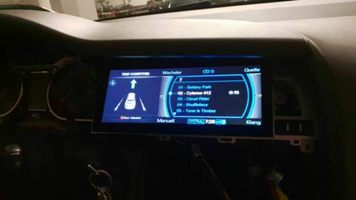

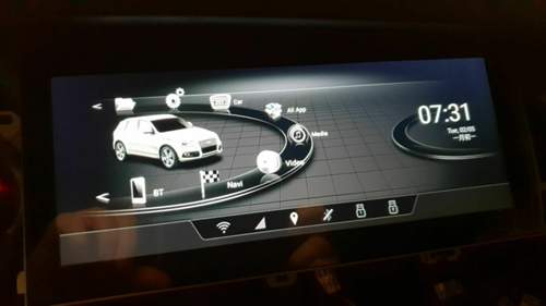

Themenstarteram 5. Januar 2019 um 9:04
Navi ist noch nicht installiert - für mich am Wichtigsten ist allerdings dass ich Deezer und YouTube installiert kriege. Werde ich demnächst versuchen. Aktuell ist Android 7.1 drauf
Interessant! Kannst ja mal ein Video hochladen, wenn alles läuft...da bekommt man ein besseres Gefühl davon. Ist die Anzeige englisch oder ein Chinamix wie auf dem zweiten Bild? Micha
am 5. Januar 2019 um 11:08

Themenstarteram 5. Januar 2019 um 11:42
Grüsse dich Michara, das ganze geht dank Android auch auf Deutsch siehe Anhang. Bluetooth Musik mit Handy habe ich auch getestet funktioniert und die Qualität ist sehr gut im Gegensatz zu meinem vorherigen Interface. Google Maps und YouTube ist sogar vorinstalliert. Deezer kann man sicherlich noch nachträglich draufziehen oder eben per Bluetooth laufen lassen.
