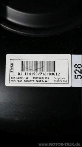

schöner Bericht. Ich plane auch gerade einen 2.4er umzurüsten. Ich habe gelesen das du einen 70 Liter (Brutto) Tank eingebaut hast. Welche Abmaße hat der? (Steht auf dem Typenschild)
Auf den Bildern vom Motorraum ist der Verdampfer nicht zu sehen. Weißt du wo der verbaut ist?

Der Verdampfer wurde ungefähr unterhalb vom linken Hauptscheinwerfer verbaut.
Wie gesagt der Motorraum ist sehr eng. Aber der Umrüster hat super gearbeitet. Egal ob bei anderen Werkstätten oder beim TÜV, mussten alle die sich das angeschaut haben anerkennend nicken.
Im Laufe des Tages werde ich mal nach den Abmessungen vom Gastank schauen.

So
Wie versprochen hier die Daten vom Tank.
Grüsse
Averall
