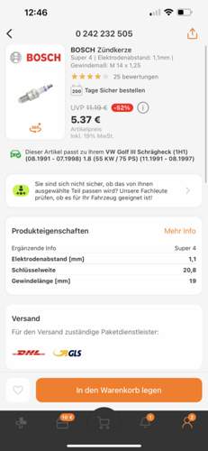

Hai Leute habe Zündkerzen bestellt für den Golf 3
Ich habe eine Zündkerze demontieret und habe gesehen das die 3er Kontakte haben, allerdings habe ich die 4er Kontakte bestellt kann ich die trotzdem einmontieren .

Ja, bei den Zündkerzen sind schon ganz am Anfang das Gewinde und auch die vordere Länge ganz wichtig zu beachten, um keine Schäden z. B. am Zylinderkopf anzurichten. Ein falscher Wärmewert kann ebenso zu Problemen führen - z. B. das der Motor ausgeht, wenn er warm wird.
Aber das ist ja heute alles in den Teilenummern der Hersteller zusammengeführt, sodass man sich um diese Details in direkter Form nicht mehr kümmern muss. Aber deshalb eben bei dieser große Sorgfalt!
Fälschungen von Billigherstellern kursieren auch. Wenn da z. B. eine Elektrode abbricht ...
Die Kerze so weit wie möglich per Hand eindrehen, um eine Beschädigung des Gewindes zu vermeiden.
Erst die letzten Millimeter mit dem Schlüssel erledigen. Es existieren auch hier Anzugsmomente, die beachtet werden sollten.

Es gibt übrigens auch Abstandslehren, mit denen man den Elektrodenabstand auch erstmal nachjustieren kann. Da muss man sich über den konkreten Wert informieren.
