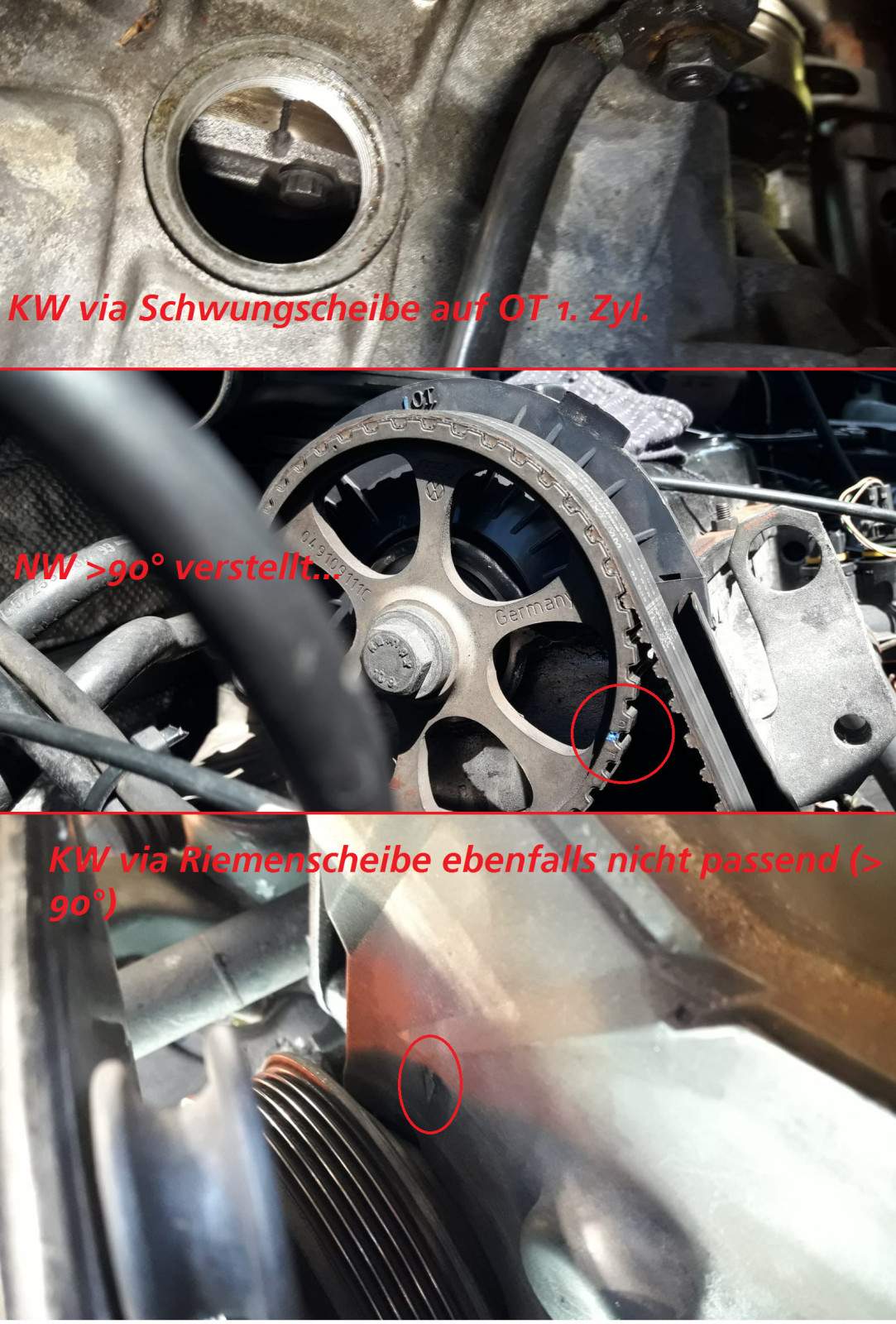

Zahnriemen und die Zahnriemenabdeckung/-verkleidung habe ich erneuert, seitdem tritt der Fehler nicht mehr auf.
Dafür habe ich festgestellt, dass die Schwungscheibe offenbar versetzt verbaut wurde. Da frage ich mich ob das überhaupt möglich ist, aber anders kann ich mir das nicht erklären, denn die Markierungen passen null und nichtig (Siehe Foto).
https://img.motor-talk.de/K0bOYhZDRWMYvZyK.10.jpg
Jetzt weiß ich wieso da mit Lackstift auf dem Schwungrad markiert wurde.
Schwungscheibe versetzt eingebaut ist doch gar nicht möglich, da die 6 Schrauben nur in einer Position eingeschraubt werden können, eben wegen er OT-Markierung zur Abnahme des Zzp mit dem alten VW Tester.
@Scirocco GTX 89 schrieb am 16. Juni 2024 um 14:01:33 Uhr:
Wirklich nicht? Ich meine, dass das Schwungrad zur Druckplatte nur via Hülse ausgerichtet wird. Theoretisch müsste man das doch versetzt verbauen können oder vergesse ich da was?
Ich habe den Motor durchgedreht, bis das NW-Rad mit der OT-Markierung mit dem Pfeil auf dem kleinen Kunststoffabdeckteil fluchtete.
Damit fluchtete auch die Kurbelwelle/Schwingungsdämpfer mit dem Pfeil auf dem Zahnriemenschutz und der Verteilefinger zeigte ungefähr auf die Kerbe im Verteiler.
Durchs Schauloch im Getriebe fluchtete die Pfeilspitze mit einer Lackmarkierung auf der Schwungscheibe.
Das machte mich stutzig, denn ich kenne die OT-Marke auf der Schwungscheibe immer als eine Kerbe/Schlitz.
Also den Motor nochmals durchgedreht, bis ich auf der Schwungscheibe die fotografierte Kerbe gefunden habe. Stand diese Kerbe passend zur Spitze der Getriebeglocke, so stand die Nockenwelle um mehr als 90° verdreht, der Verteiler stand daneben und der Schwingungsdämpfer der KW war auch weit verdreht.
Die "schnell & schlampig" Prüfung mit nem Holzstab durchs Kerzenloch bestätigte die Richtigkeit der Lackmarkierung auf der Schwungscheibe.

Das Problem ist bereits gelöst & rückgemeldet.
