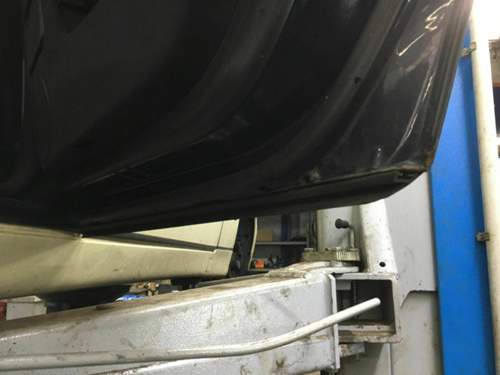

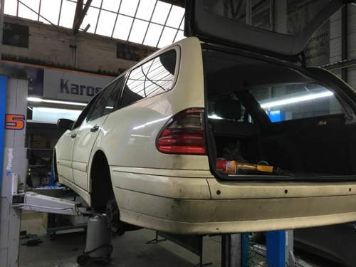

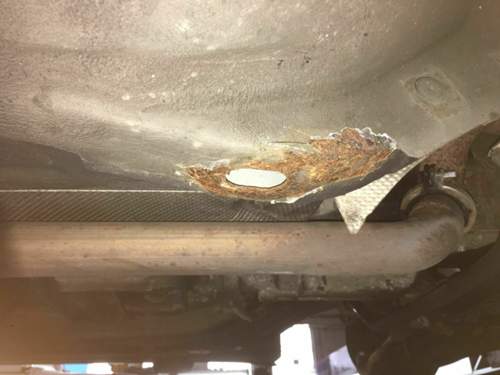

Ein bisschen Rost hab ich dann schon gefunden 😛

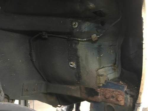

Radkästen ohne Verkleidung

Sieht sehr gut aus. Dann erhalte den auch.
Der Linke Kotflügel hat auch schon leichten Rost Ansatz.
An der Stoßstannge. Da ist bei meinem leider schon soweit die Pest ,das es nicht mehr zu retten ist.
Wünsche Dir noch viel Spaß mit Deinem! 😉
Tolle Ergebnisse und schöne Türen - aber die sind doch höchstwahrscheinlich schon mind.einmal getauscht worden! Gerade bei Taxen werden doch die Hintertüren - vor allem rechts - deutlich mehr beansprucht als bei Privatfahrzeugen. Wie sehen eigentlich Lenkrad und Sitze aus?
Je mehr du suchst, desto mehr Rost wirst du auch finden. Vor allem unter der Karosseriedichtmasse umd unter dem UBS und allgemein da, wo Bleche übereinander liegen und Falze vorliegen. Gutes Beispiel ist die Roststelle am Unterboden neben dem Auspuff- Hitzeschild, wo man gut sehen kann, dass die Ausbreitung des Rostes unter dem UBS viel weiter geht , als man zunächst denkt. Dabei muss der UBS noch nicht einmal aufgeworfen sein. Es gibt viele Stellen am Unterboden, die gerne rosten und die man nicht ohne weiteres sieht, z.B oberhalb der Hinterachse oder bei den vorderen Hinterachsaufnahmen. Auch die vorderen Querlenker verdienen einen kritischen Blick, auch von unten durch die Öffnung nach innen mit einer Lampe.

Zu den Türen hab ich nichts gefunden, könnte aber gut sein.
Lenkrad ist natürlich schwerst abgegriffen, und der Fahrersitz hat das typische Einstieg Loch an der linken seitenstütze. Kann die Tage nochmal Bilder rein stellen

Den Unterboden, die Achshilfsrahmen und die Querlenker musst du aber wirklich genauestens inspizieren. (Am besten vorher einen doppelten Schnaps einnehmen.)
