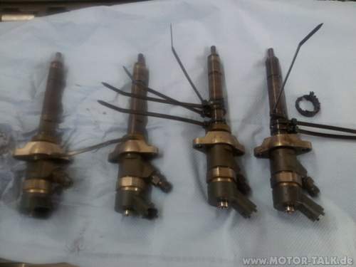

Bei 140.000km bildete sich im Stand im Fahrraum verbrennungsgestank.
Ursache war ein undicht er Kupferring zwischen Injektor und Zylinderkopf.
Für 90€ lies ich in meiner alten Lehrwerkstatt alle Kupferringe erneuern.
Leider wechselte der Geselle nur die Kupferringe und machte etwas fett darauf. Die verkorkungen blieben unten in dem Röhrchen liegen.
Nun 20.000km später steht oben auf dem Motor wieder alles voll mit Diesel.
Die Injektoren werden so zu sagen in ein ca 15cm tiefes Röhrchen hinein gesteckt. Unten liegen sie an einer dichtfläche direkt auf dem Zylinderkopf an. Dort lecken Diesel und verkorkungen durch den Dichtring heraus.
Das Röhrchen füllt sich damit, bis oben heraus kommt.
Nun wollte ich nach Tips fragen wie man das 100%tig dicht bekommt.

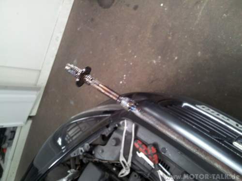

Mein plan war es die Injektoren raus zu holen, an einem Staubsauger ein Röhrchen an den Schlauch zu Tapen und es sauber zu saugen und alles penibelst irgendwie sauber zu machen. ( man kommt da schlecht ran )

Leider passt der fräsekopf nicht, habe die Sichtflächen jetzt so sauber gemacht. Die Dichtringe gingen sehr schwer raus. Werde die dichtringe Hauchdünn mit einem Dichtmittel einreiben, hoffe es bleibt dicht. (:

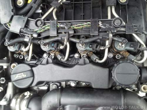

Leider stand nun nach einer 150km Probefahrt wieder eine Schwarze Flüssigkeit. an den Injektoren 1,2,3
Ich bin mir ziemlich sicher das bei der Büchse Nr.3 der Simmering leckt.
Genau dort hatte ich den Kompressionsverlust, die Heisse Kompressionsluft verkolkete den oberen Plastik Aritierungsring. ( siehe Fotos )
Auch auf den alten Bildern wo nur die Kupferringe getauscht wurden sieht man, das um diesen Simmering der meiste Dreck ist.
Ich vermute das dieser durch die heisse Kompressionsluft die daran lang strömte, beschädigt wurde.
Also wird Injektor 3 am Samstag noch einmal raus geholt, dann wird nochmals die Kupfer Dichtung + der simmerring gewechselt.

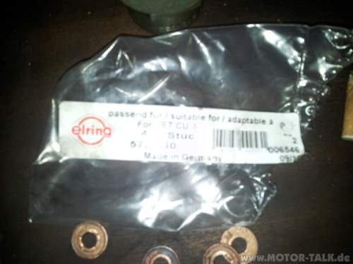

Hier mal ein Bild von den Kupferringen mit Artikelnummer.
Es war nicht gehrling sondern Elring...
Die Kupferringe sind bei mir auf jedenfalls dicht (:
Undicht ist nur ein Simmerring an Nummer 3, dieser hat sich durch die austretende heisse kompressionluft verformt...
Nach 3 Stunden laufen lassen war nun nur an Nummer 3 Öl, aber kein Diesel. Also ein zweiter Fehler verursacht durch den Kupferring.
Ich melde mich mal wenn es dicht ist und auch Dicht bleibt, wer weiss vielleicht sind die Ringe von ehrling ja besser.
