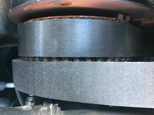

Ich fahre einen 6N2 1.4 TDI AMF. Bei dem Fahrzeug ist der Wechselintervall in ca. 100 km erreicht. Allerdings habe ich erst Ende April einen Termin in meiner Werkstatt bekommen. Bis dahin fahre ich sicherlich noch gut 2500 km, da ich momentan beruflich ziemlich eingespannt bin.
Nun zu meiner Frage.
Den neuen Zahnriemen habe ich auf eigenen Wunsch selbst besorgt und liegt bei mir zu Hause. Somit habe ich einen ganzen guten Vergleich zwischen neu und alt. Die beiden seht Ihr unten im Bild.
Kann ich den knappen Monat noch damit fahren, oder sollte ich lieber auf eine Alternative umsteigen und somit mein Auto stehen lassen?

Der Rücken vom Zahnriemen hat 0 Aussagekraft.
Man könnte seitlich anschauen, ob sich Spiel zwischen Riemen und Zahnrad gebildet hat. Aber auch hier ist keine 100% tige Aussage möglich.
Ich habe meine Fahrzeuge immer überzogen. Opel 1,6 gute 20t km, Mazda 2.0 V6 um 4 Jahre und 40t km aber beide waren Freiläufer. Renault 1,9 dci um 10t km jedoch ist bei diesem Fahrzeug der Riementrieb großzügig dimensioniert und mir sind keine Schäden bekannt. Es soll jedoch keine Empfehlung sein, den Riemen nicht zu wechseln.

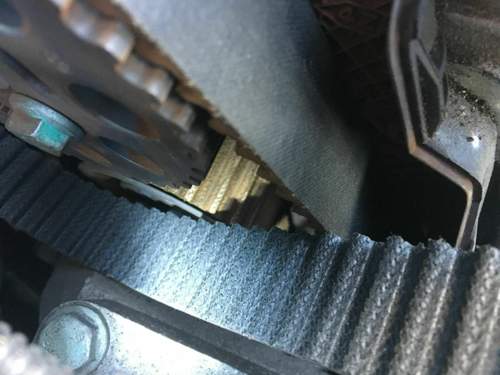

Könnte das Bild vielleicht ein bisschen weiter helfen?
Img-4228
Man sieht nur einen kleinen Teil. Ich würde mir keine Sorgen machen. Bin aber sonst eher experimentierfreudig.

Wenn es um den Sitz auf dem Nockenwellenrad geht, dort sitzt der Zahnriemen mittig, mit vollem Kontakt und straff drauf.

Der alte Riemen sieht doch noch sehr gut aus.
Außen nicht porös, die Bilder auf denen die Zähne zu sehen sind sind auch OK.
Denke die 2.500km macht der noch locker mit.
Ich hätte da keine Bange.
