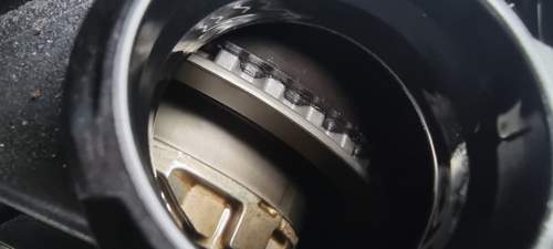

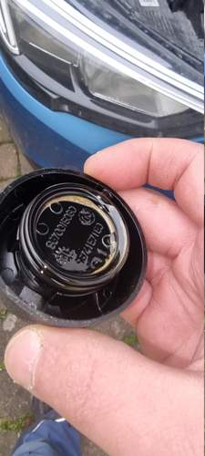

Hab ma Fotos gemacht von der Empfehlung.

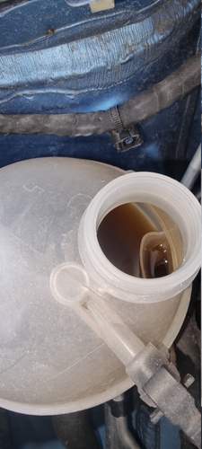

Wasser habe ich auch bissje aufgefüllt.
Hat für mich eine komische Farbe..riecht aber normal.

Schau mal in deine Wartungsunterlagen. PSA Motoren bekommen Kühlerfrostschutz nach B71 5110. Dieser hat eine tiefe blaugrüne Farbe.
Es ist vielleicht keine schlechte Idee den gesamten Kühlerfrostschutz tauschen zu lassen, wenn die Farbe schon weg ist.
Ich würde sagen, dass der Zahnriemen ziemlich gut aussieht.
Vielen Dank.
Ja das habe ich auch so gedacht.
Hoffe das er überall so aussieht.
Werde jetzt aber trotzdem mal Angebote rein holen wegen Zahnriemen wechseln.
