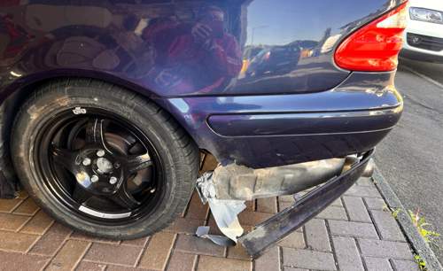

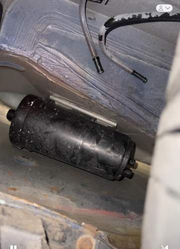

Hallo, ich brauch mal eure Hilfe!
Mir ist ein Reifen geplatzt und das Rathaus hinten links wurde die Innen Verkleidung und Schläuche und sonstiges weggerissen!
Was ist das für eine Pumpe im Rathaus hinten links oben?!

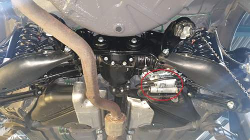

Auf keinem Fall Benzin, denn das Pumpen/Filterpaket befindet
sich hinten rechts oberhalb der Antriebswelle. Bild unten.

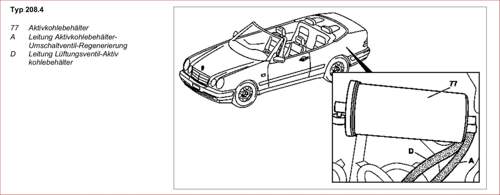

Soviel ich weiß ist das ein Kohlefilter für Benzindämpfe.
Andy 43: "Soviel ich weiß ist das ein Kohlefilter für Benzindämpfe".
Womit der Andy selbstverständlich Recht hat... 😎 Bild unten.
Gruß, mike. 🙂
