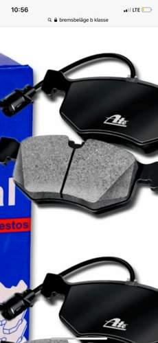

Wie ich das mit dem „einseitig abgefahren“ der Belege meine, ist ein Bild im Anhang. So sahen sie aus.
Ob das Geräusch von Anfang an da war, weiß ich nicht da ich ihn erst gekauft habe.
.jpg
Das sind ATE-Bremsklötze, die sind auf dem Bild brandneu und die Anschrägungen sind so gewollt!
ATE ist im übrigen kein Billigfabrikat!

Sorry Ottocar, da kann ich jetzt nur mit dem Kopf schütteln! Oder habe ich den TS am Ende falsch verstanden?
So wie vom TS beschrieben, sind NAGELNEUE ATE BREMSBELÄGE (vgl. Foto!) UND NAGELNEUE BREMSSCHEIBEN verbaut!
In der Werkstatt (??) wurden diese nagelneuen Bremsklötze ausgebaut, also wird der Schwimmsattel abgenommen worden sein, somit hat sich wohl der Kolben bewegt - und ich nehme hoffentlich zurecht an, daß eine Werkstatt den Kolben im Schwimmsattel alleine schon aufgrund der Fehlerbeschreibung kontrolliert haben wird!
Jedoch mir fehlt der Glaube!
Die Abbildung zeigt eine Verpackung Original ATE Bremsklötze - nigelnagelneu, die können ja noch nie gefahren worden sein!
Wenn uns hier - aus Unwissenheit - ein Schmarrn aufgetischt wird, wie vermutlich geschehen, werden wir doch klarerweise auf eine falsche Fährte geführt.
Nagelneue Bremsscheiben KANN man nicht entrosten, da es logischerweise keinen Rost geben kann, und die werksmäßigen Ausbuchtungen der Klötze seitlich können ganz sicher ebenfalls nicht gemeint sein!
Tatsächlich dürften kaum nagelneue Scheiben und Klötze, speziell nicht die des Fotos, verbaut sein, so daß ich gerne, wie beschrieben und gefordert, AKTUELLE FOTOS DER BREMSEN und der Scheiben im speziellen hätte!
