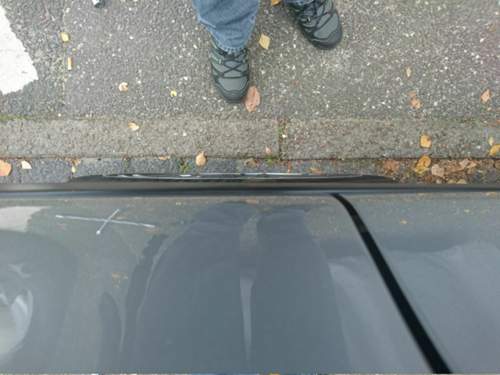

ich weiß, das Thema ist nicht neu, jedoch habe ich im ganzen WWW noch keine Antwort auf meine Frage gefunden. Hier im Forum hab ich auch schon gesucht, aber nichts passendes gefunden. Bitte killt mich nicht, falls ich einfach nur doof bin, bin nur der neue. 😁
Zu meiner Frage: hat jemand 215/65 R16 Räder montiert und kann mir sagen, ob es tatsächlich möglich ist, an der VA 40mm und an der HA 50mm Distanzscheiben zu montieren? Mir erscheint das arg viel, aber nach meinen (diversen!) Messungen komme ich einfach immer auf 3cm/Rad. Von daher wären diese Dimensionen (VA 40mm, HA 50mm) kein Problem. Da bei den anderen Foren-Beiträgen hier keiner solche Dimensionen montieren wollte erstelle ich jetzt diese Frage.
Ich bedanke mich im Voraus!
Gruß PTW
Bilder kommen natürlich. 😉
@welli00 Gemessen habe ich an der Kotflügelaußenkante (da ich nichts falsch machen wollte befolgte ich das Eibach-Video wo gezeigt wird, wie man misst. 😁). Theoretisch wie gesagt 30mm pro Rad möglich. In der Theorie. Und das sind ja auch nur 215er.
Naja, theoretisch habe ich ein TÜV Gutachten sowie ABE für die Spurplatten, auch für die 50mm. Mal sehen, da ich ja auch alle legal hinbekommen will werde ich berichten. Bilder kommen aber sobald die Teile dran sind. Versprochen. 🙂

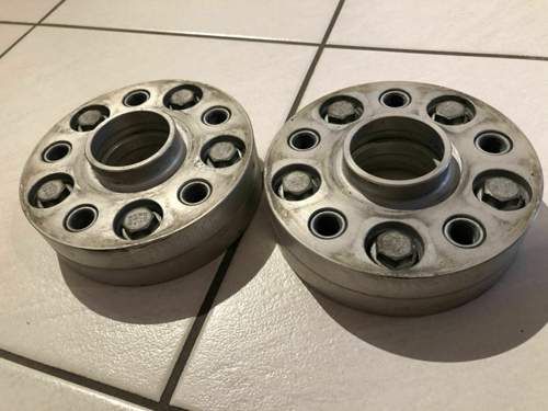

Wenn du das richtig gemessen hast wird es wohl passen. Die Frage wäre dann noch was im Gutachten für die Distanzscheiben steht .
Naja, bei H&R geht die ABE nur bis 40mm, bei mehr als 40mm gibt es das nur als TÜV-Gutachten. Jedoch steht sowohl in der ABE als auch in dem TÜV Gutachten dass es für diese Rad/Reifen Kombi legitim wäre. Mir kommen diese Dimensionen nur so heftig vor, wenn ich meine Feunde höre wie sie über 20-35mm Spurverbreiterung reden und ich mit meinen möglichen 60mm daherkomme.
Bedenke Bitte,das die 40mm auf der Achse gilt. Also je Seite gleich 20mm.
Das ist mir bewusst. Hab ja Pro Seite nach meiner Messung 30mm. ^^

Hast du bis Kotflügelaußenkante gemessen, oder Kotflügelinnenkante, beide Seiten, da diese abweichen können. Normal sind glaube ich nur 40mm / Achse, 20 mm / Seite erlaubt.

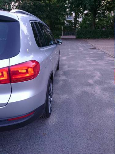

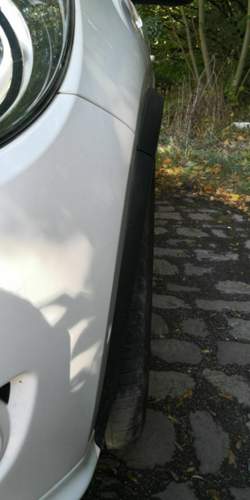

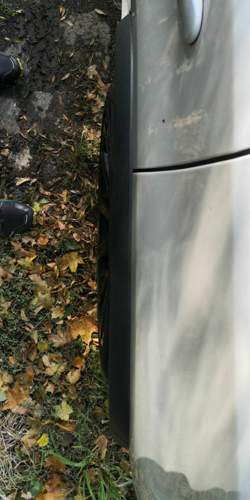

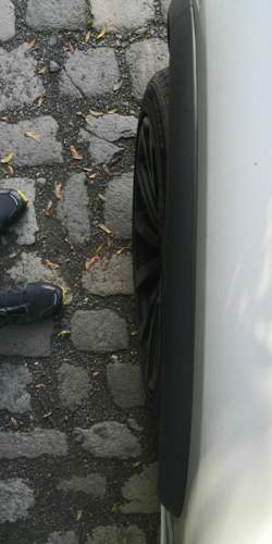

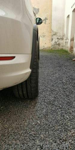

So meine lieben, ich hab euch nicht vergessen. Wie versprochen hier nun ein paar Bilder. Also ich denke mal bei meinen Reifen hätten 60mm VA und HA nicht gepasst. Mit dem jetzigen Setup schließt es aber genau mit der Karosse ab (könnte auf den Bildern anders wirken, ist aber tatsächlich so). Falls jemand Bilder vom ganzen Auto wünscht einfach Bescheid geben. Wirkt wirklich gut 🙂

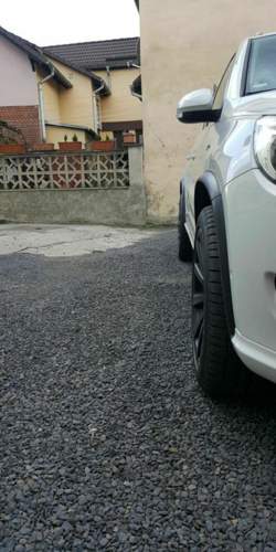

Ich habe vorne 40mm und hinten 50mm mit Serie 19 Zoll Räder
@SchwedenThomas schrieb am 24. September 2018 um 22:36:32 Uhr:
Könntest du mal ein paar Bilder einstellen ?
Liebe Grüße
Peter
Ich habe auch 40 und 50mm mit 9x19 ET 33, Reifen sind mit Felgen Schutz, stehen bisschen weiter draußen.
