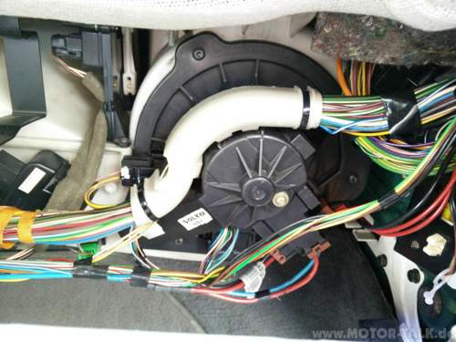

1) Handschuhfach auf, fünf oder sechs T25-Schrauben am Handschuhfachrahmen raus, kleine Plastikärmchen der Handschuhfachklappe rausklipsen m.H. eines kleinen Schraubendrehers, Handschuhfach herausschieben (Klappe bleibt unangetastet)
2) Stromversorgungs- und Gebläsesteuerungskabel abklipsen, übrige nur am Gebläse aufgehängte Steckverbindungen und Hauptkabelbaum abziehen, vier T25 des Gebläsemotors entfernen, Gebläsemotor herausnehmen
(Dauer bis hierhin ca. 7 min)
3) Stromanschlussadapter und rückseitige T20-Schraube der Verkleidung entfernen, Gebläsemotor samt Schaufelrad vorsichtig herausklopfen, Verkleidung beiseite legen

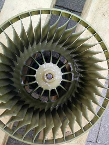

4) Hier wirds dann spannend: wie um Himmels Willen geht das Schaufelrad von der Elektromotorachse?! Sitzt bombenfest: trotz WD-40, Benzin, Felgenreiniger, Rostlöser uvm. keine Chance, den Stift des Motors herauszuklopfen.
Lösung: Mit kleinem z.B. 2mm-Bohrer direkt entlang des Metallstifts zwei kleine Löcher ins Schaufelrad bohren -> Spannung in der Verbindung weg -> anschließend Schaufelrad so flächig wie möglich auf zwei parallelen z.B. Holzplanken auflegen und nun den mittig herunterhängenden Elektromotor vorsichtig herausklopfen -> yippie!
5) Gelegenheit nutzen, alles zu reinigen -> Schaufelrad auf neuen Elektromotor auflegen und vorsichtig mittels Gummihammer in Position klopfen. Der Metallstift des Motors muss am Ende (originalerweise) 2mm durch das Schaufelrad emporragen. Die beiden Bohrlöcher z.B. mit Sekundenkleber auffüllen.
6) Danach alles im Rückwärtsgang wieder zusammenstöpseln und sich über zwitscherfreies Kurvenfahren und bessere Gebläseleistung freuen. 🙂
So, vielleicht ermutigt oder hilft es jemandem, sein Gebläse zu revidieren, viel Spaß! 🙂
PS: Gesamtdauer incl. Schaufelradentfernungs-Fehlversuchen sowie zwischenzeitlicher Aprikosenernte 2 Stunden. Auf Bild 1 der Situs hinter dem Handschuhfach wie es sein soll, auf Bild 2 sind die beiden kleinen Bohrlöcher zu sehen, Bild 3 zeigt den neuen neben dem alten Boschmotor. Im 4. Bild unten die durch Federn automatisch nachgeschobenen Kohlestifte des E-Motors - beim neuen Motor Kohlestifte ca. 3-4cm lang, beim alten ca. 0,5... Bild 5: Reassembly.

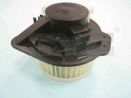

Das Ding von PolarParts passt NICHT im 850. Man kann es montieren, es geht gut rein und läuft auch prima. Aber das Handschuhfach sitzt dann nicht mehr korrekt, es kollidiert mit dem zu breiten Motorgehäuse und lässt sich nicht ganz reinschieben. Mag sein, dass das beim V70 nicht auftritt, für den 850 gilt leider: Finger weg.
Habe eben ein Teil von Behr-Hella für 108,xx bestellt, das hat laut Abbildung dieselbe Form wie das Original.
PolarParts hat Hausmarken = verschiedene Zulieferer.
Man kann Glück oder auch Pech haben
