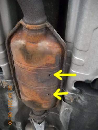

Hallo V8-JAY-V8
Genau das Problem hatte ich auch ! 😎
Hast Du Dein Mitteltopf unten schon mal angeschaut ?😮
Es besteht die Möglichkeit, daß Du die Hülle um denn Mitteltopf (meiner war eingefast mit einer Art Metallhülle) komplett Durchgerostet ist, und darunter der richtige Topf nur leicht leckt.
Bei mir waren es dann zwei löchlein wo es durchging.
Zwei Schweißpunkte, lackiert und fertig.🙂
Und dies hält mal ne weile.
Schau mal nach 😛

Geschweisst
Mit-loch

Hatte das gleiche Problem: morgens hat der Mitteltopf nach dem Kaltstart fürchterlich geklappert und es hörte sich auch an, als wäre er undicht. Sobald der Topf auf Temperatur war, ging es deutlich ruhiger zu, aber ein leichtes Klappern beim Gasgeben war immer noch vorhanden.
Hatte mich eigentlich schon damit abgefunden, die halbe Auspuffanlage austauschen zu müssen. Da kam mir gewissermaßen die Selbstheilung zu Hilfe - ein paar Kilometer Vollgas auf der Autobahn und seit rund 2.000 Kilometern ist Ruhe wie bei einer neuen Anlage. Mit wenigen Euro und ein bißchen Spaß habe ich die Reparatur zumindest herausgezögert.
Ja, das kann die ausenhülle vom MSD sein , die am eigentlichen Dämpfer angeht.
