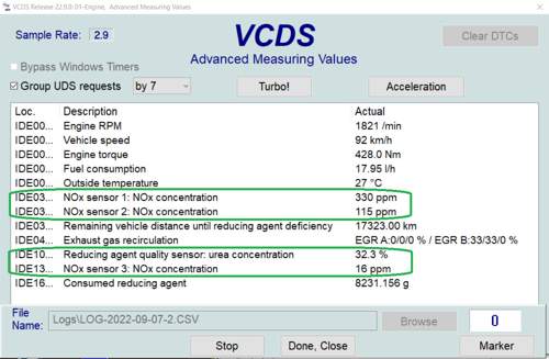

Siehe Anhang. Wie man am Drehmoment und Verbrauch sieht, war das während einer Beschleunigung.

AdBlue-Überwachung
Mittlerweile gibt es Qualitätssensoren. Meine Antwort ist ja auch nicht mehr aktuell. 😉
@slv rider schrieb am 4. Juli 2023 um 20:47:39 Uhr:
Mein Auto, mit dem auch der Screenshot erstellt ist, war schon gebaut, als du die Antwort geschrieben hast, die ich zitiert habe: ich habe es im Januar 2022 abgeholt. 😁
Aber stimmt schon, deine aktualisierte Antwort hatte ich einfach nicht gesehen.
Ich weiß allerdings nicht, ob schon alle mit EA288 evo so einen Sensor haben.

Es wäre jetzt interessant, mal den Qualitätssensor auszulesen, falls dein Auto einen hat. Der TÜV kann nichts merken, wenn sich das Auto nicht selbst darüber beschwert, denn Stickoxide werden bei der AU nicht gemessen.
