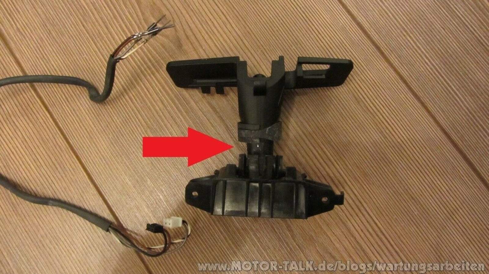

2 lagen Schrumpfschläuche auf den Kugelkopf des Halter draufziehen. Damit der Durchmesser des Kopfes genau so groß wird wie vom Vectra C.
[bild=8]

Alle 3 Teile wie im Bild gezeigt zusammen stecken und Kabel durchführen. Der Sprengring entfällt(Bei denen wo es nicht halten sollte, Sprengring montieren)
[bild=4]
Spiegel anschließend zusammen montieren.

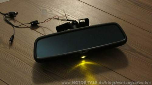

Spiegel im ganzen auf die Schiene einschieben und die Kabel bei der Innenraumbeleuchtung verdrahten.
Pinbelegung:
- Braun = Masse
- Schwarz = Zündungsplus
somit ist die Funktion gegeben.
Wer noch möchte kann die Funktion erweitern.
- Schwarz/Weiß = Rückwärtsgang
- Grau = Innenraumbeleuchtung
Liste gilt nur bei Fahrzeugen mit Leselampen.
Spiegel
Stecker Innenraumbeleuchtung
Braun
Braun
Schwarz
Schwarz
Grau
Grau
Weiß/Schwarz
Das Signal für den Rückwertsgang findet man in Fahrtrichtung unterhalb von der Lenksäule links. Im Kabelbaum ist eine 0,75mm² Leitung mit der Farbe Weiß/Schwarz. Diese Leitung mit der Leitung vom Spiegel verbinden.
Fertig 🙂
[bild=10]
[bild=5]
[bild=21]
Arbeitsaufwand ~1,5 h 😉

ich habe folgendes Problem. Ich habe mir den entsprechenden Spiegel gekauft und wollte diesen nun erstmal testen. Also habe ich + und - angeschlossen und wollte die Funktion überprüfen. Das einzige was jedoch passiert ist, ist das die LED unten am blinken war. Abblendfunktion war nicht gegeben. Also habe ich die beiden Signale für Rückwärtsgang und Innenraumbeleuchtung auf Masse gelegt. Nun ging das blinken in einer Dauerlicht über, es war aber immer noch keine Funktion im Spiegel als solches festzustellen. Auch als ich beide zusätlichen SIgnale nacheinander auf + gelegt habe gab es keine Funktion.
Meine Vermutung ist, dass der Spiegel defekt ist. Ich finde aber keine Info, wofür das blinken als solches steht. Evtl kann mir ja hier jemand eine Info geben.
