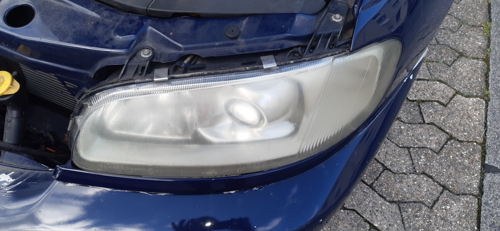

Von Lampen, Leuchten und Stellmotorhebeln.

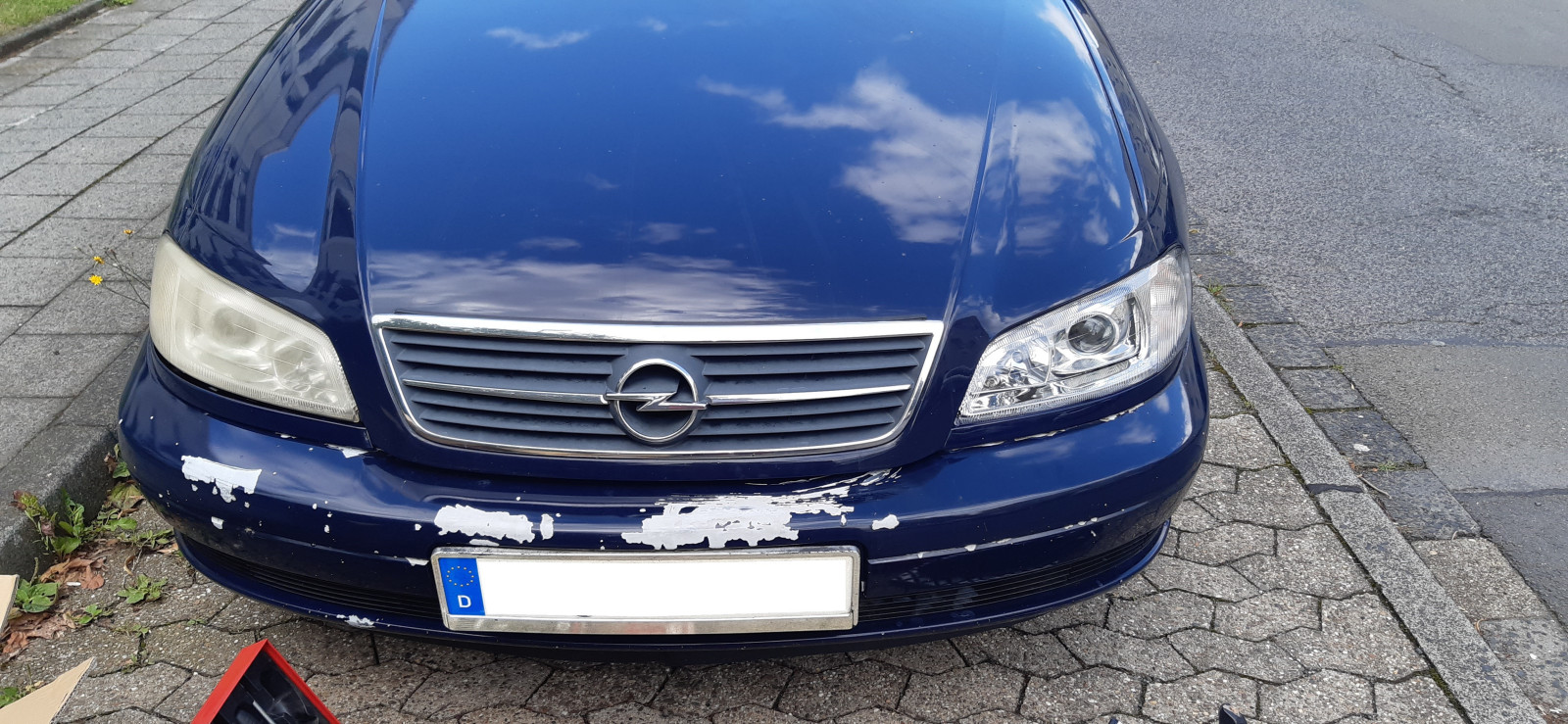

Nach so einigen Jahren dürfen Scheinwerfergläser auch mal blind werden.
Beim letzten TÜV habe ich einen Tag vorher noch das Poliertuch genommen und Klarsicht gefakted.
Aber auf lange Sicht ist das natürlich keine Lösung.

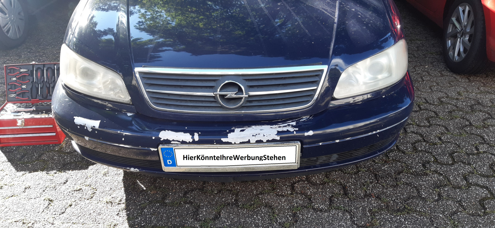

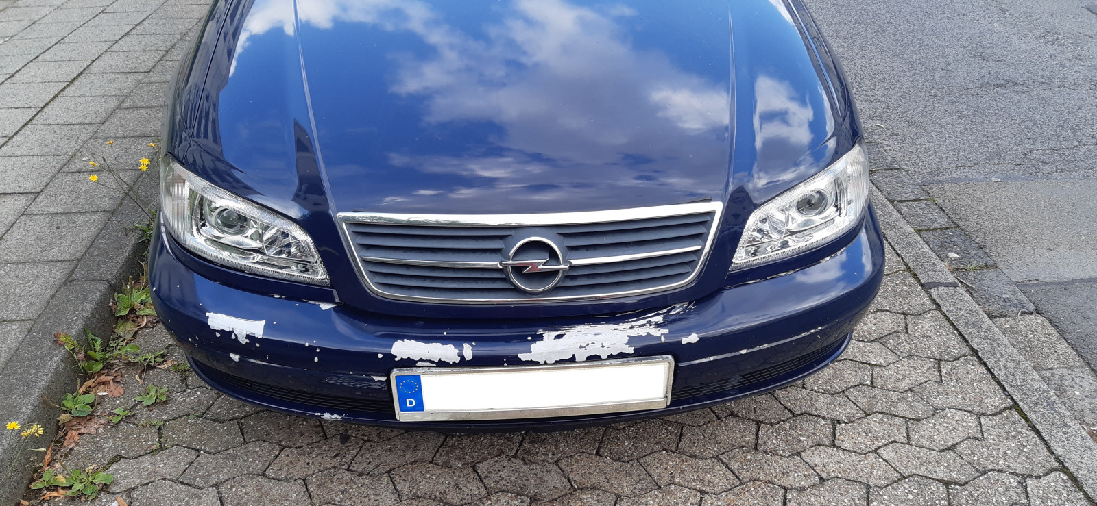

Aktuell stellte sich das Bild so dar:
[bild=1]

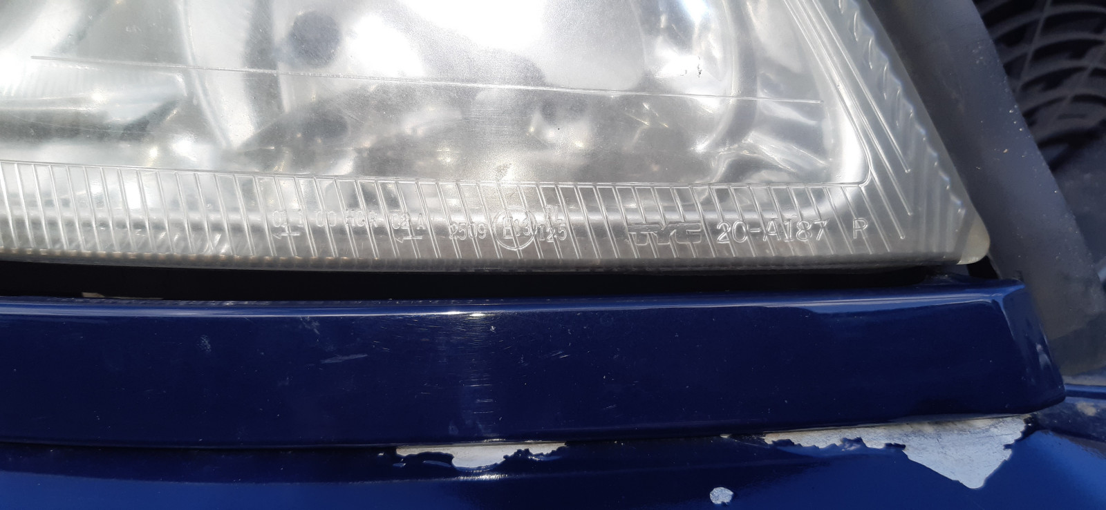

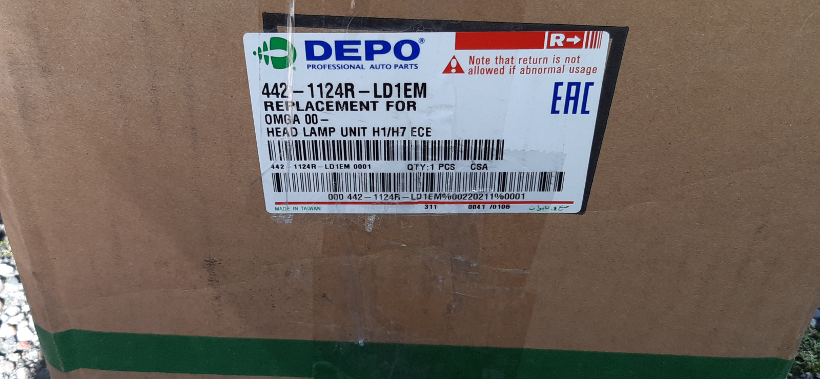

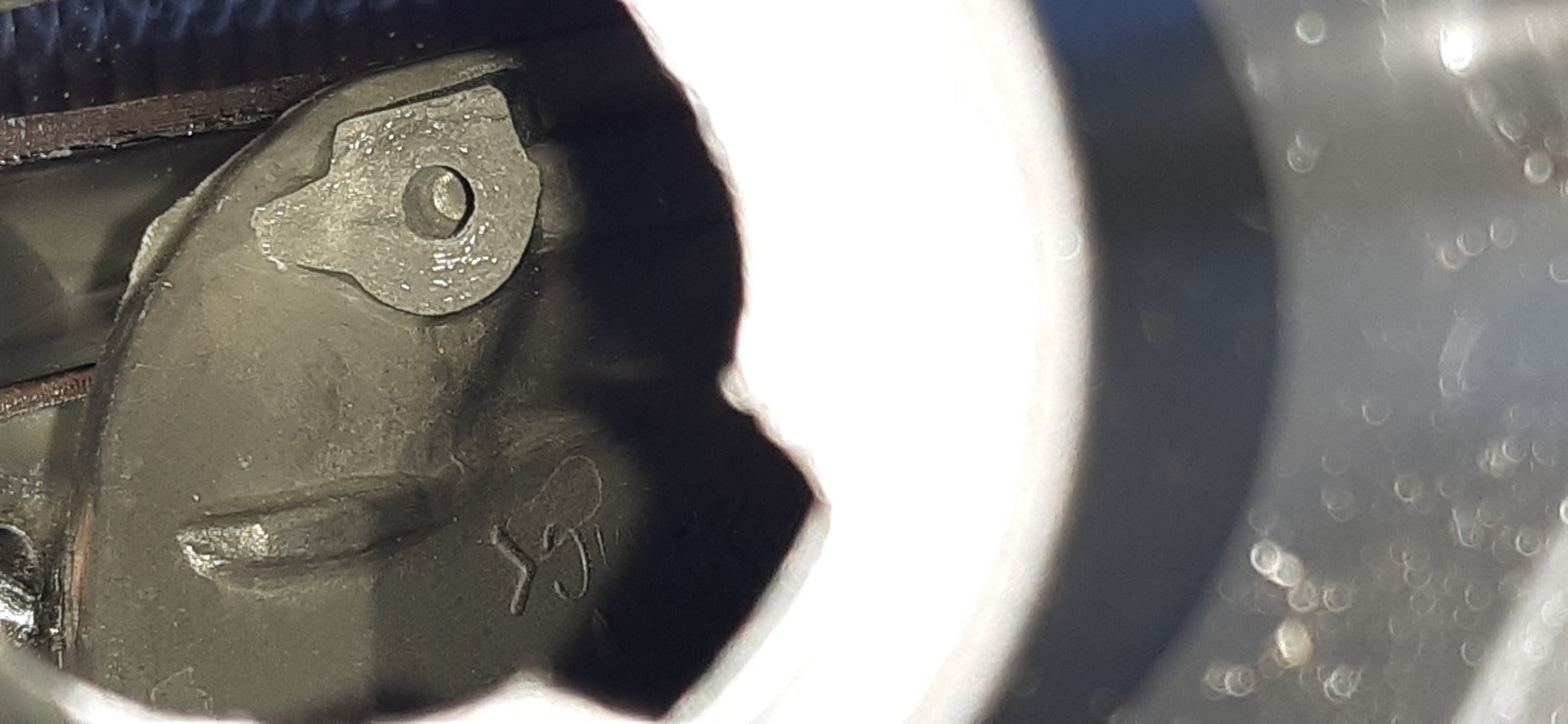

Wir sind uns heute nicht mehr 100% sicher, ob nach dem Unfall von 2017 der linke Scheinwerfer getauscht wurde, oder ob es sich tatsächlich noch um den vom Vorbesitzer handelte, jedoch war dieser ein VFL ohne das typische Dichtgummi des FL:
[bild=5][bild=6]
Auf der rechten Seite war ein FL von TYC verbaut:
[bild=13][bild=14]

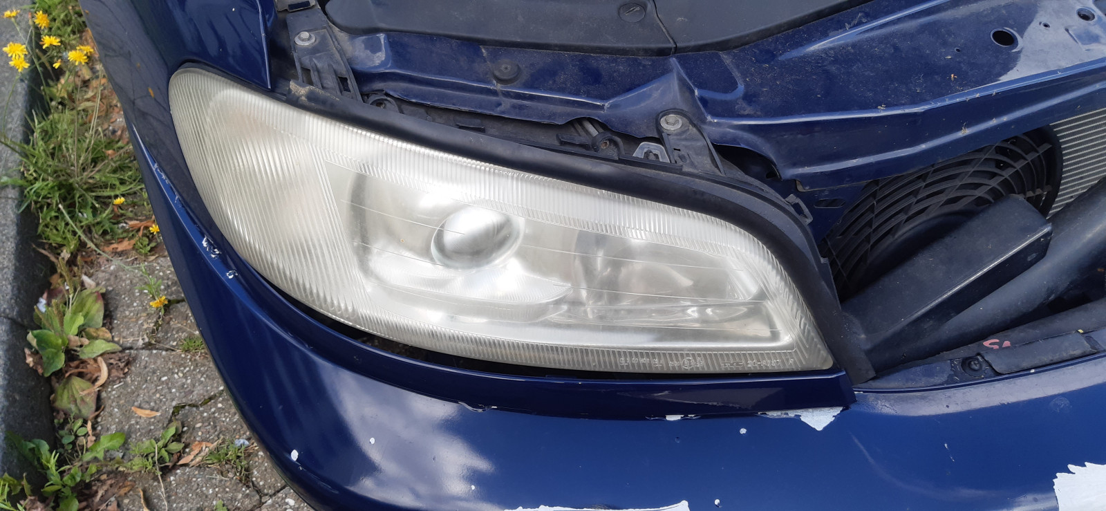

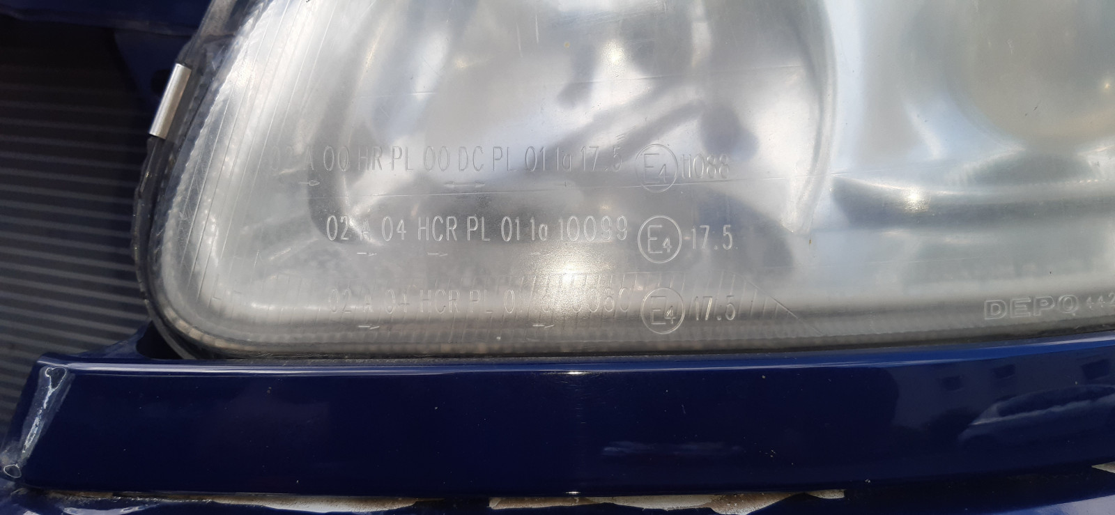

Der erste Anlauf neue Scheinwerfer zu bekommen, war einfach geradeaus. Beim Händler des kleinsten Misstrauens ein Paar bestellt. Sie waren schnell geliefert, und die Verpackung sah ordentlich aus.
[bild=4]

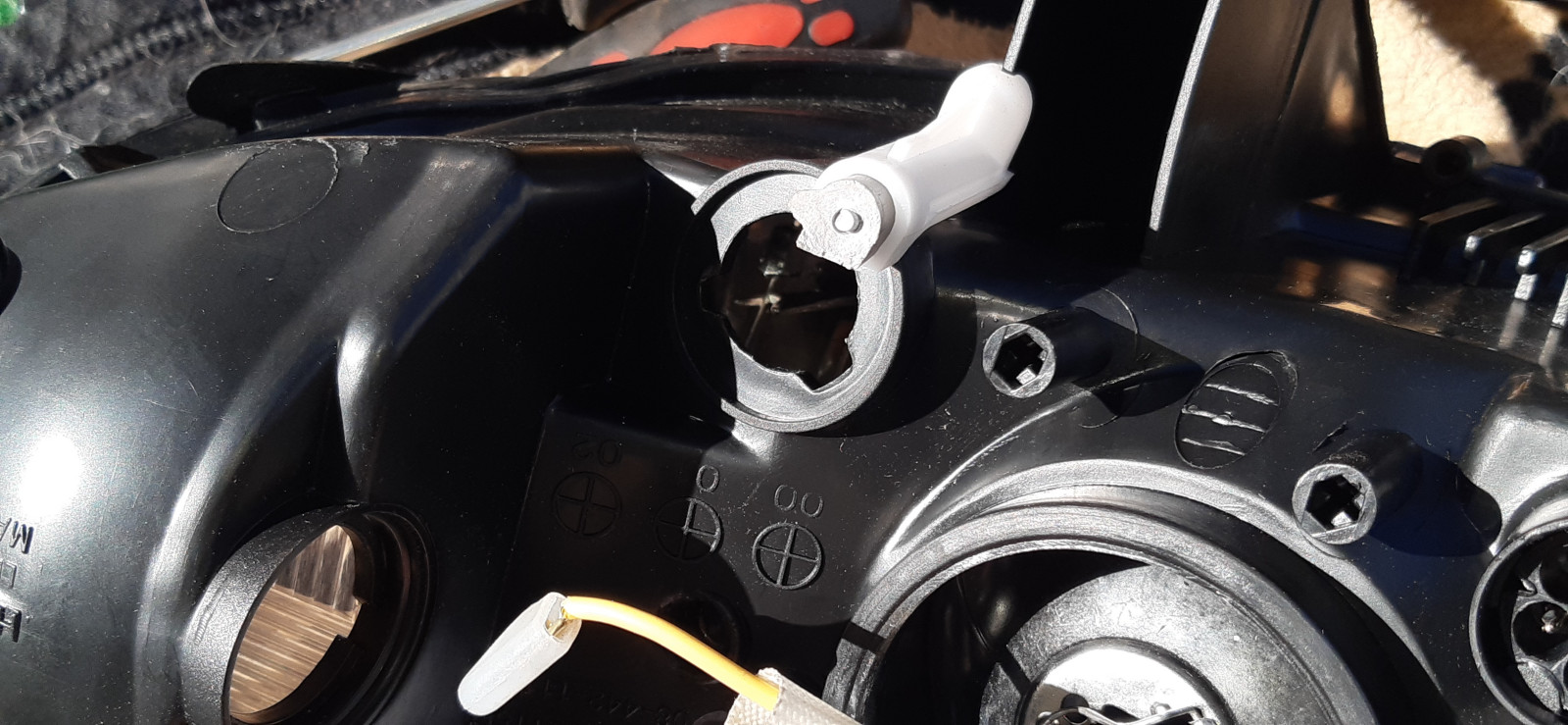

Leider fiel mir beim Öffnen des ersten Kartons schon ein kleines weißes Teil entgegen. Das konnte ich zunächst nicht zuordnen, aber als ich dann den Stellmotor montieren wollte, fiel schnell auf, was es war: Der Stellhebel für den Kugelkopf des Stellmotors.
Ja, super.
[bild=2][bild=3]
Damit konnte ich dann den alten Scheinwerfer wieder einbauen.
Aber man will ja dann wenigstens einen fertig bekommen. Also packte ich den linken Scheinwerfer aus, kontrollierte, ob alles am rechten Fleck war und als das der Fall zu sein schien, schraubte ich den linken Scheinwerfer aus.
Es wäre zu schön gewesen, aber als ich versuchte den Stellmotor in die Aufnahme des Stellhebels zu bringen, scheiterte ich völlig. Was mir nun auffiel war, daß der Verbaute -wie geschrieben, ein VFL DEPO Artikel viel mehr Kippwinkel hatte und der Stellhebel viel weiter noch oben kam. Einmal mit der Schieblehre gemessen, zeigten das auch die Zahlen: Der Alte hatte nur 25mm Einstichtiefe, der neue ganze 31mm. Damit konnte das nicht passen.
Tatsächlich wurde ich dann auch auf einen Beitrag hier im Forum aufmerksam, der meine Erfahrungen bestätigte:
https://www.motor-talk.de/.../...ht-in-depo-scheinwerfer-t6758298.html
Also, die Scheinwerfer wieder verpackt, mit dem Händler Kontakt aufgenommen, Retoure veranlasst und weg damit.
Tja... davon wurde nu leider die alten Gläser auch nicht wieder "sehend".
Beim weiteren Suchen wurde ich dann auf TYC aufmerksam und fand einen Anbieter, der ein Paar dieses Herstellers auf Lager hatte. Waren sogar knappe €20 günstiger, als die DEPO.
Also wieder, schnell bestellt.
Und was soll ich sagen, komplett problemlos.
[bild=9][bild=12]
Einzig die Befestigung der Zierleiste muss ich noch in den Orginalzustand bringen, da hier vorher ein wenig geschludert wurde.
[bild=11]
Mein aktuelles Fazit:
Wenn ihr neue Augen kaufen wollt, dann fragt nach dem Hersteller und versucht TYC zu bekommen.
Bei den DEPOs scheint es unterschiedliche Ausführungen zu geben, die in der Fahrzeugliste vieler Verkäufer falsch zugeordnet werden.
Ich kann nicht sagen, ob es einen Stellmotor mit längerem Hebel einmal gab, oder ob es sich um einen generellen Produktionsfehler handelt. Aber mit dem o.g. Wissen, kann man sich dieser Unsicherheit hoffentlich entziehen.

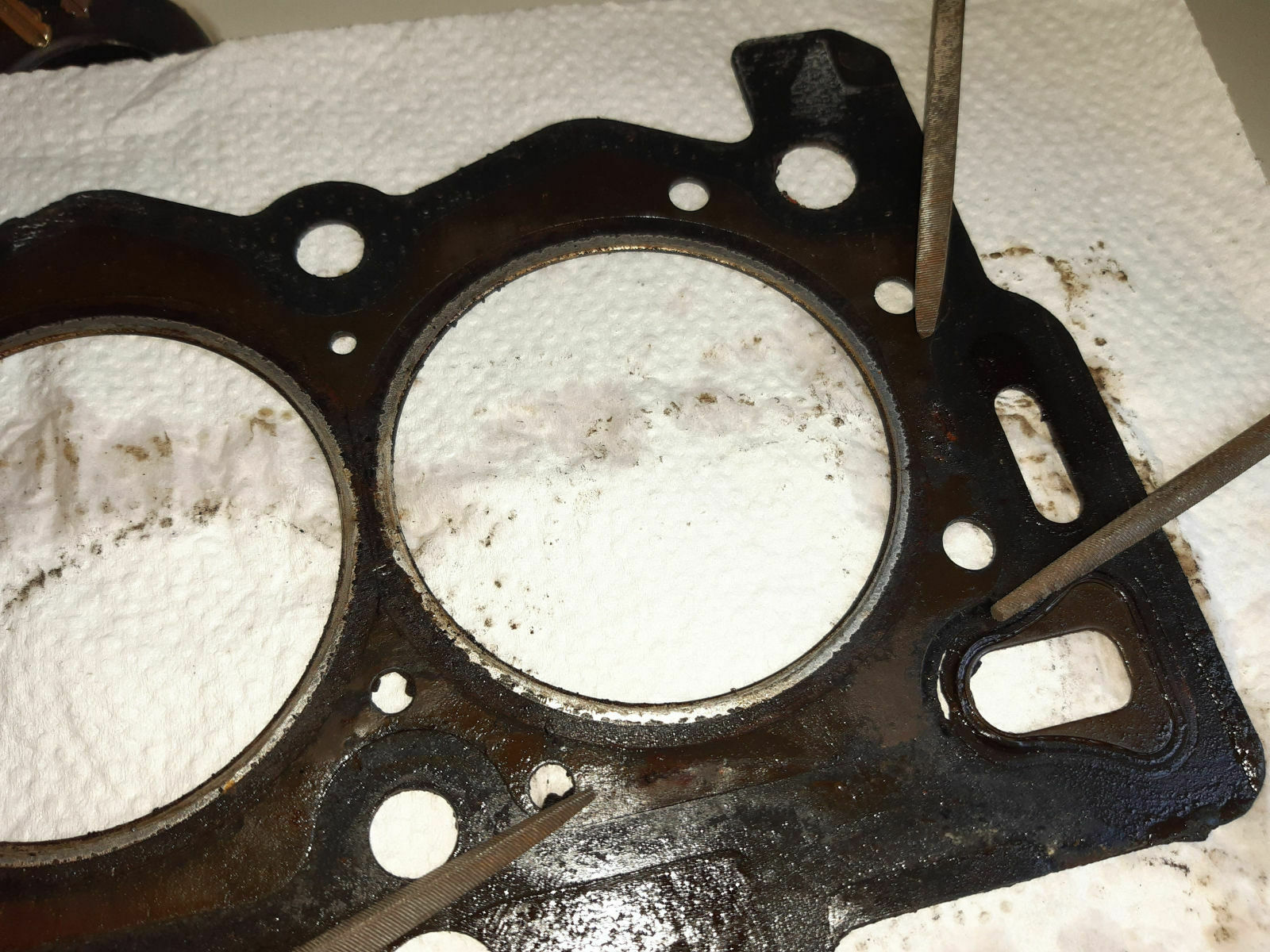

Der KAT wurde demontiert und die Ursache bestätigt: verbranntes Katalyt.
Staub und Klumpen in dem Bereich, was einmal den Abgasreiniger darstellte.
Schritt 1. neuer KAT.
Der Motor sprang sofort an und alles gequalme und gejaule im Motorraum war verschwunden. Die Maschine lief rund und ohne hörbare zicken.
Nur die weiße Abgaswolke ließ auf einen verständlichen Schaden der Kopfdichtung schließen.
[bild=2][bild=6]
Schritt 2: erste Revision
Nachdem der Kopf demontiert war, konnte die Ursache des Sekundärschadens schnell bestätigt werden. Die Kopfdichtung hatte Löcher vom Verbrennungsraum zum Kühlkreislauf. Weder fand sich jedoch Öl im Wasser noch umgekehrt.
Kopfdichtung und Schrauben wurden erneuert.

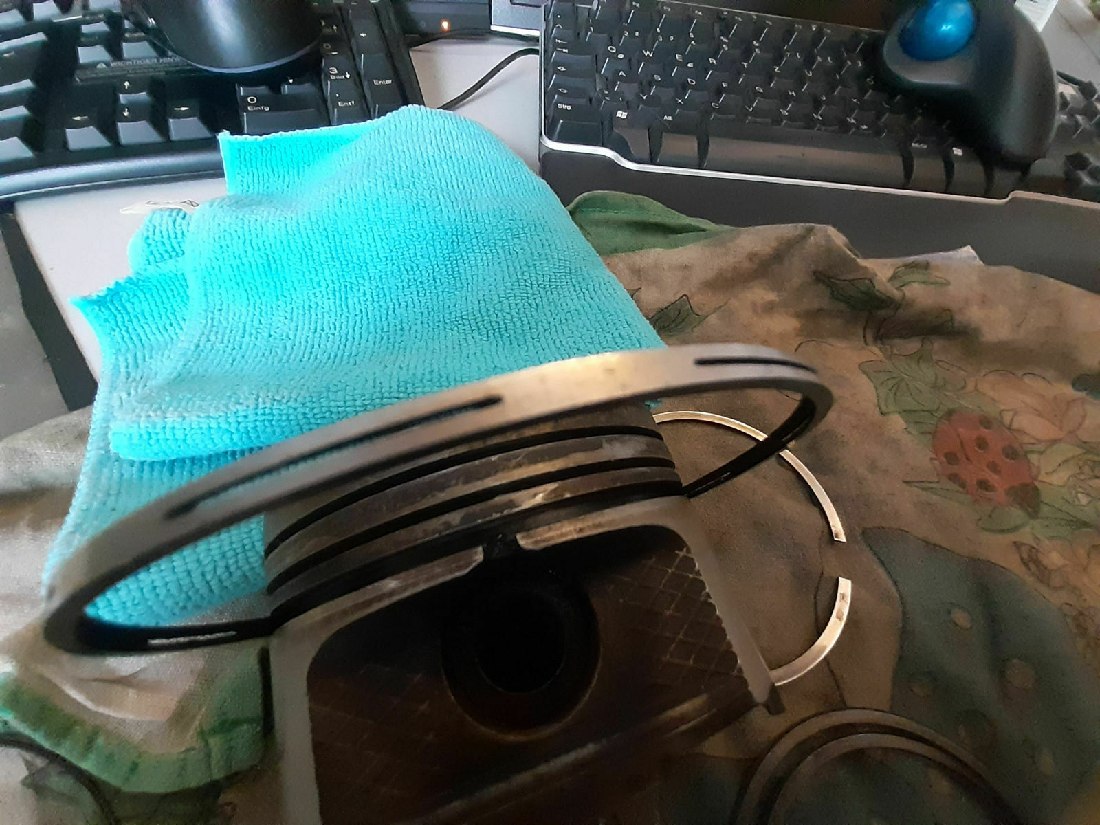

Der Verdacht fiel auf die Ventilschaftdichtungen der Auslassventile und die Abstreifringe der Kolben wurden in Erwägung gezogen.

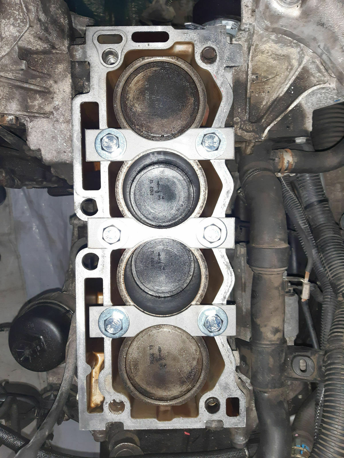

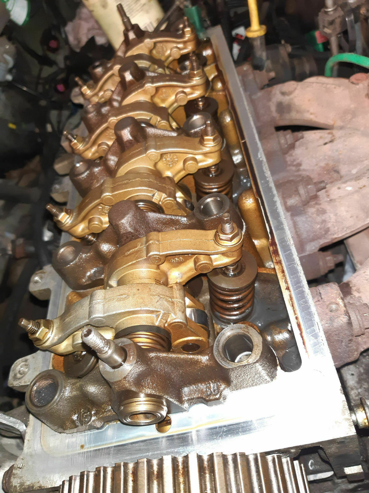

[bild=4]
Also wurde der Motor noch einmal geöffnet. Für die Laufbuchsen wurde ein Spezialwerkzeug angefertigt, welches beim Entnehmen der Kolben die Laufbuchsen fixierte.
Tatsächlich waren die Abstreifringe blank. Alle 4 rundherum sauber, wie auf der Drehbank blank gedreht.
Die Laufbuchsen hatte keine Beschädigungen und auch die Kompressionsringe waren soweit in Ordnung, bis auf die Tatsache, daß die "Ölreservenut" im Minutenring verkokst war.
[bild=1]
Die Ventilschaftdichtungen waren dem Alter geschuldet erwartungsgemäß hart und ein wenig aufgelaufen. Eine nachhaltige Beschädigung über das Maß der Alterung hinaus konnten nicht nachgewiesen werden. Dennoch wurden die Dichtungen erneuert. Ventilführungen und -sitze waren innerhalb der Toleranzen und außer schweren Ölverkokungen auf den Flächen konnte keine weitergehende Beschädigung gefunden werden.
Das Tauschen der Kolbenringe war unkompliziert und unter strengster Kontrolle der Positionen von Lagerschalen, Pleuels und Schrauben erfolgte der Zusammenbau präzise.

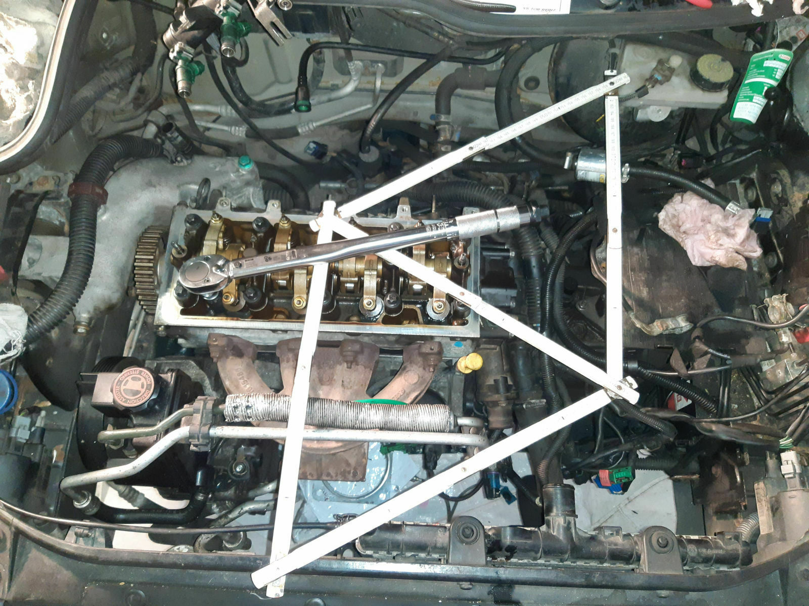

Schritt 6: Da klappert keine Mühle.
[bild=3]
Es fiel zuerst meiner Frau auf, daß aus dem Motorenraum ein ungewohntes Nadeln zu hören war.
Tatsächlich hörte sich der Kleine streckenweise mehr nach einem Traktor an, denn einem Auto.
Nach kurzem Lesen der bereits favorisierten Quellen wurde schnell klar, daß man nach solch einer Revision doch mal das Ventilspiel prüfen sollte.
Tatsächlich lagen auf 6 von 8 Ventilen Werte, welche den Verdacht aufwarfen, ich hätte die Kipphebelbrücke falschherum montiert. Da dieses aber technisch nicht möglich ist (asymetrische Zapfen), muss wohl in Betracht gezogen werden, daß nach dem Öffnen des Kopfes doch auch das Ventilspiel sich verstellen kann.
Alle Werte wurden korrigiert und das Nadeln verschwand.
