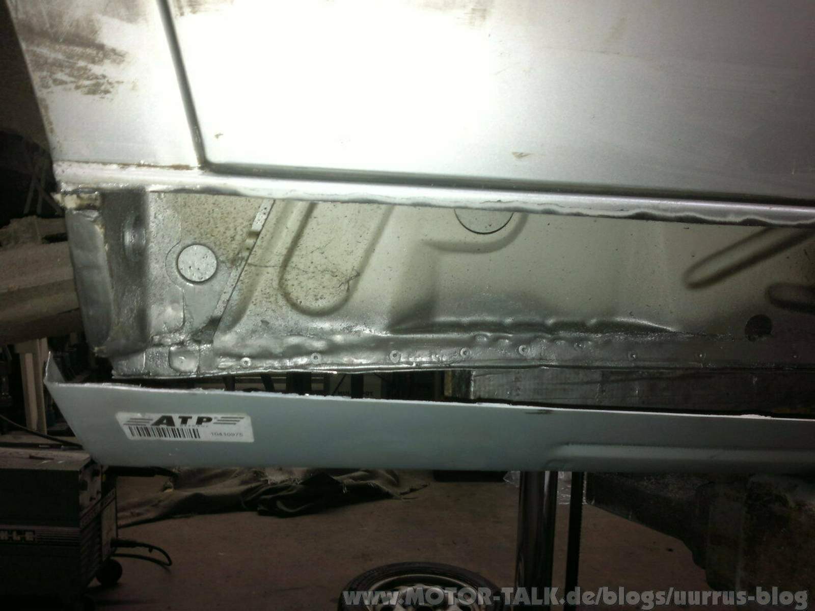

Das ganze fing damit an, dass die GT-Verbreiterung an den Schwellern nicht mehr hielt(die Stehbolzen sind aus dem Schweller gerostet) und das der Lack am hinteren linken Einstieg aufblühte.
[bild=1]
Also 2 Schweller bei Ebay ergattert und los gehts.
