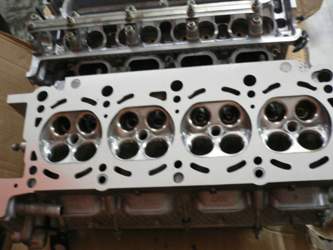

Nach langer Zeit geht es am BMW E30 weiter. Also es geht schon seit Anfang des Jahres weiter, nur wurde die ganze Motorgeschichte ungewöhnlich in die Länge gezogen. Dazu später mehr.
[bild=3]Den Motor selbst habe ich schon vor 3 Jahren mit dem Wintersubaru aus der Bremer Region gekauft. Damals war er günstig und vorallem mit allen Anbauteilen und dem Steuergerät. Der Motor sei bis zum Ausbau wunderbar gelaufen, aber solche fadenscheinigen Aussagen zählen bei mir nichts. Leider ist man bei solchen Dingen dem Verkäufer ausgeliefert... Ich habe vor Ort nur gecheckt, ob der Motor dreht und ob er halbwegs Kompression hat und habe ihn dann mitgenommen. Damals lief der Wintersubaru die 800km am Tag problemlos, ich vermisse den kleinen, hässlichen Trümmer von Zeit zu Zeit 😁
Der Motor ist ein M62B44S1, also ein 4.4 Liter Benziner vor TU (TU=technische Überarbeitung), was bedeutet, dass der Motor noch keine variable Nockenwellenverstellung ("Vanos"😉 und noch eine alte Version der Wegfahrsperre besitzt. Das größere Problem ist die wassergekühlte Lichtmaschine des TU-Motors, die etwas größer baut und somit kaum noch Platz im E30 hat. Außerdem hat der TU-Motor keinen Gasbowdenzug mehr, was die Anbindung an den E30 schwierig macht. Aus diesen Gründen sollte man für so einen Umbau den "vorTU" hernehmen. Leider wurden diese vorTU-Motoren nur 2 Jahre gebaut, was sie recht selten macht. Außerdem ist der "große" 4.4 Liter seltener und gefragter als der "kleine" Bruder mit 3.5Liter. Das alles schmählert die Auswahl und treibt den Preis in die Höhe. Mein Motor hat 850€+100€Sprit gekostet, war also schon günstig, weshalb ich auch so weit gefahren bin.

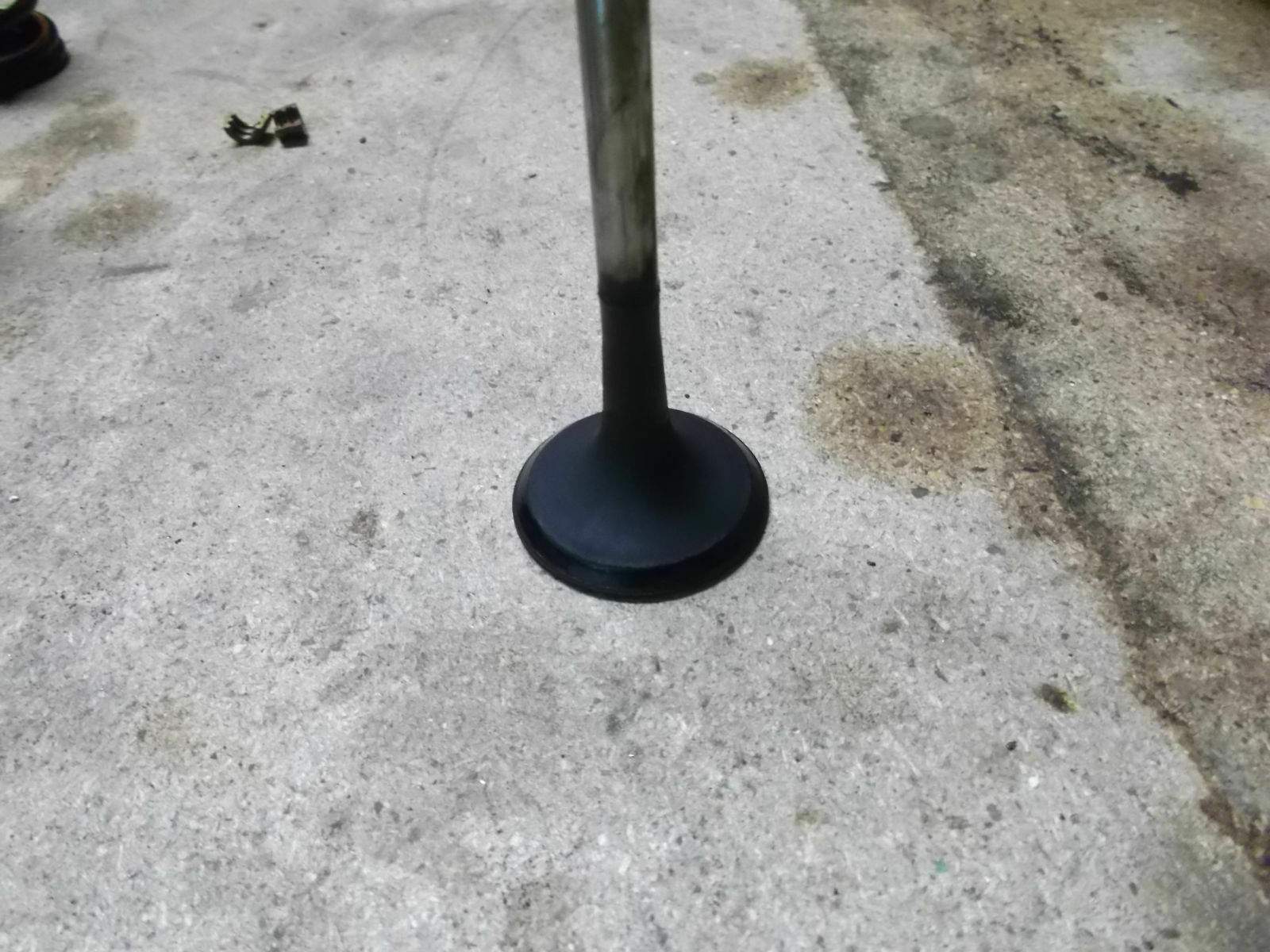

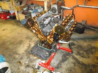

Doch, wie sieht der Motor innen aus? Es hätte auch sein können, dass ich mir einen ziemlich teuren Briefbeschwerer gekauft habe. Aufschluss sollte die Regenerierung des Aggregates bringen. Klar hätte ich den Motor auch einfach so einbauen können, aber das ist nicht meine Art. Zumal die Motoren nicht die robustesten sind und keiner weiß, wie viel der Motor tatsächlich erlebt hat. Vertrauen ist gut, Kontrolle ist besser, als Motor öffnen. Schwachpunkt des Motors ist der Kettentrieb. Die Ketten längen sich und die Laufschienen laufen stark ein, was über kurz oder lang zum Tot des Aggregates führt. Deshalb war der anfängliche Plan: Motor auf und nur den Kettentrieb und einige Dichtungen, wie die ohnehin undichte Ölwannendichtung austauschen.
[bild=1]
[bild=4]
[bild=5]

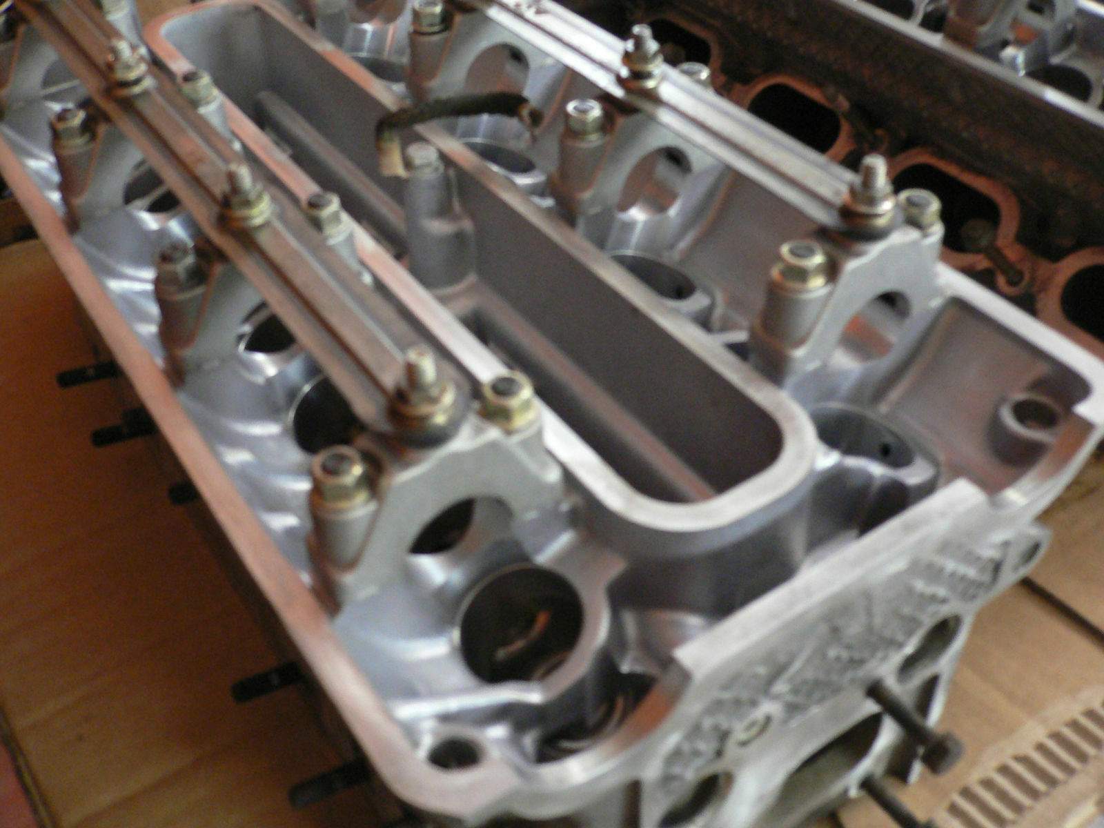

Durch Zufall kam ich aber mit einem Motortuner in Kontakt, der mir anbot die Nockenwellen schleifen zu lassen. Damit würde der Motor spürbar besser gehen und ich käme mit etwas Anpassung von Hardware und Software auf ca. 350PS. Der gute Mann hat echt was auf dem Kasten, also war der Deal klar. Ich fing an, den Motor zu zerlegen. Dabei wurde ich immer glücklicher, denn der Motor macht innen wirklich einen sehr guten Eindruck. Kein schlimmer Kettentrieb, keine gelängten oder eingelaufenen Ketten von den Nockenwellen oder Ölpumpe, keine eingelaufenen Nockenwellen oder kaputte Zylinder. Ja, Zylinder. Ich beschloss, nachdem ich nun die Nockenwellen ausbauen musste, gleich noch die paar Zylinderkopfschrauben zu lösen und die Köpfe ebenfalls zu überarbeiten.
[bild=13]
[bild=6]

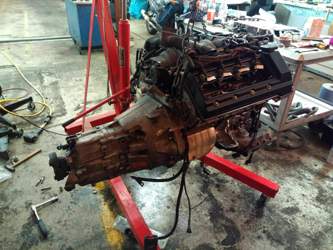

[bild=2]Ich hatte auch die kompletten Dichtungen am Block bestellt, alle Wellendichtringe, 2xKettenspanner Nockenwelle, 1x Kettenspanner Hauptkette, alle Ketten (auch die der Ölpumpe) und alle Kettenschienen, neue Dichtsätze der Köpfe samt Ventilschaftdichtungen und Kopfschrauben und sämtliche O-Ringe am Motor. Da waren gleich mal 1300€ weg. Und ich habe nichts bei BMW gekauft, sondern nur im Zubehör. Da natürlich von Namenhaften Herstellern (Viktor Reinz, Elring, Kettenkit von Febi, Lagerschalen von Glyco). Tja, billig ist das Verknügen nicht...

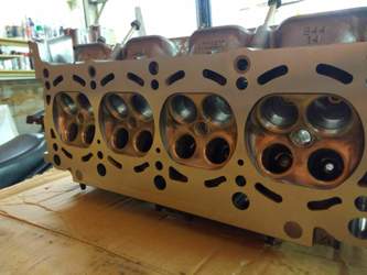

Dann habe ich mir die Köpfe angeschaut. Die sahen auch super aus. Also baute ich die Ventile heraus und fuhr damit wieder zum Motormann. Der reinigte die Köpfe, fräßte die Ventilsitze nach, checkte die Ventilführungen und passte die Ventil an. 2 Wochen später konnte ich die Köpfe abholen. Die Arbeit war hervorragend und kostete 650€ für beide Köpfe. So muss das!
