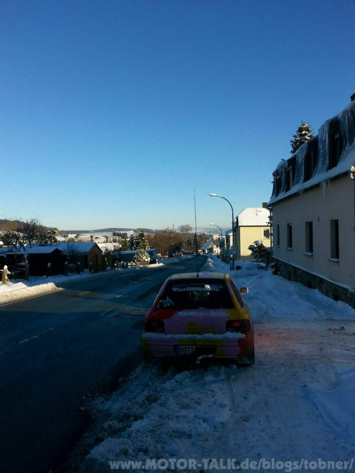

In der "erleuchteten" Saison 2014/2015 gab es keine Zwischenfälle. Nur das eine Antriebsgelenk ging nach 2000km wieder kaputt und ich musste es ersetzen. Auch in dieser Saison fastiniert die kleine Kiste mit Zuverlässigkeit. Diesmal 14tkm, wieder ohne Öl- oder Wasserverbrauch, wieder mit 8.5Liter/100km. Unglaublich, was der Zwerg so alles mitmacht. Wir waren auf der Motocrossstrecke, sind durch die Luft geflogen und unsanft aufgeknallt, waren im tiefsten Unterholz und sind über Stock und Stein gedonnert, sind durch tiefe Bäche gefahren oder sind auf verschneiten Strecken quer gefahren bis der Motor kochte. Am nächsten Tag ist der kleine die 45km auf Arbeit gerollt, als wäre nie etwas gewesen. Es ist unglaublich. Auch als ich "etwas" übermütig mit 50km/h in den Graben schlitterte und der Subaru auf der Seite lag, gab es keine Probleme. Langsam fand ich echt Gefallen an dem Auto! Ich stellte den Subi im Frühling weg und schmiedete Pläne für den Sommer.

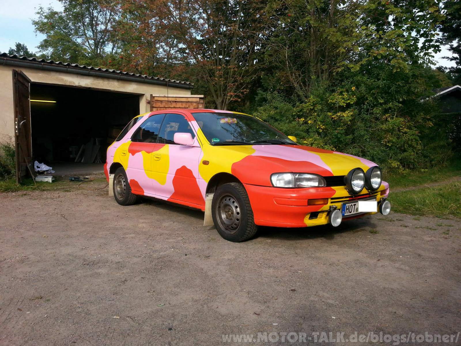

Im Sommer 2015 wollte ich es dann wissen. Die Farbe musste weg. "Lass mal rollern!". Dieses Lila musste weg, etwas ausgefallenes musste her! So bestellte ich einen guten Kumpel zu mir, der mir einen sehr coolen Tipp für ein Design gab. Camouflage mit orange, gelb und rosa.
Total bescheuert und sicherlich auch etwas feminin, aber ich war begeistert von der Idee. "Los gehts!"
[bild=5]
[bild=6]

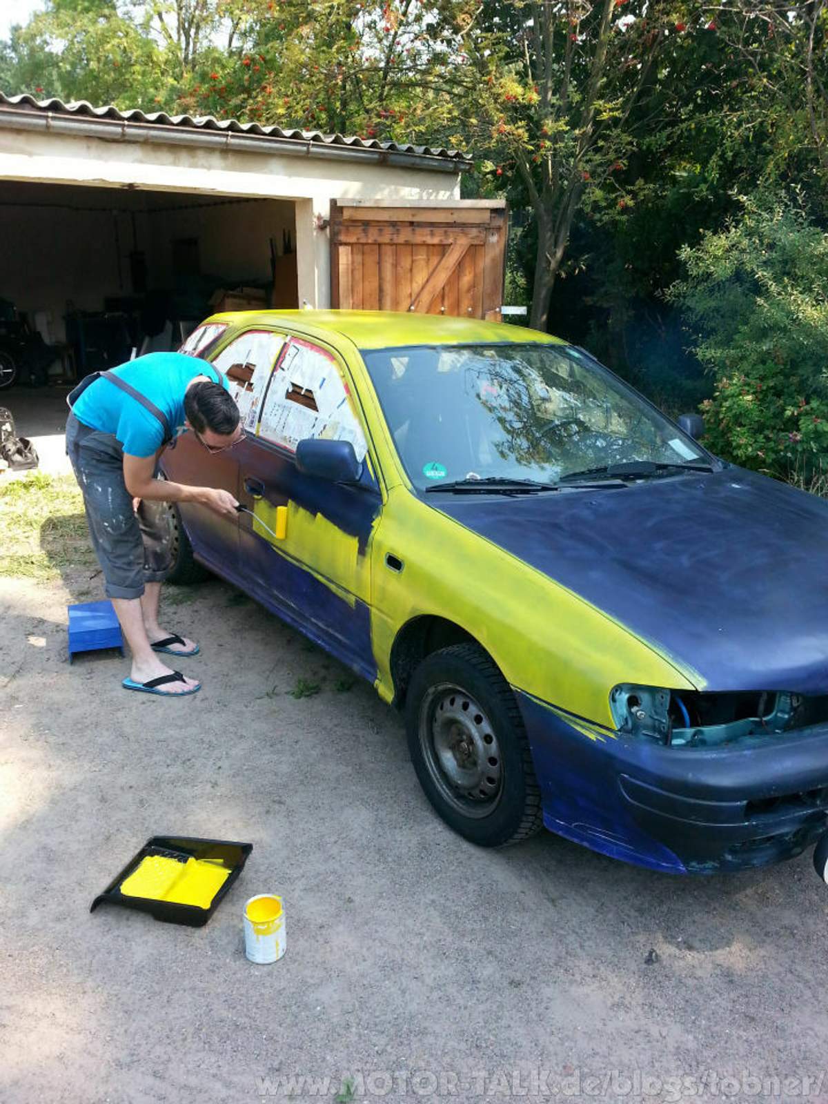

Ich schliff den Subaru an klebte alles ab, dann kamen 3 Schichten gelb darauf. Erst die 3. Schicht deckte das dunkle Lila komplett ab. Natürlich macht man sowas bei 33grad im Schatten. Danach klebte ich die ersten Flecken. Es war eine gigantische Arbeit, ich brauchte ca. 5h nur für das Abkleben vor der nächsten Farbe. die Zweite Farbe war ein zartes Schweinchenrosa. Nach dem trocknen dann wieder 5h Kleben und die dritten Schicht rollern. Am Ende zogen wir das Klebeband ab und mein erster Gedanke war:
"Was hast du getan?"
[bild=7]
[bild=24]
[bild=8]

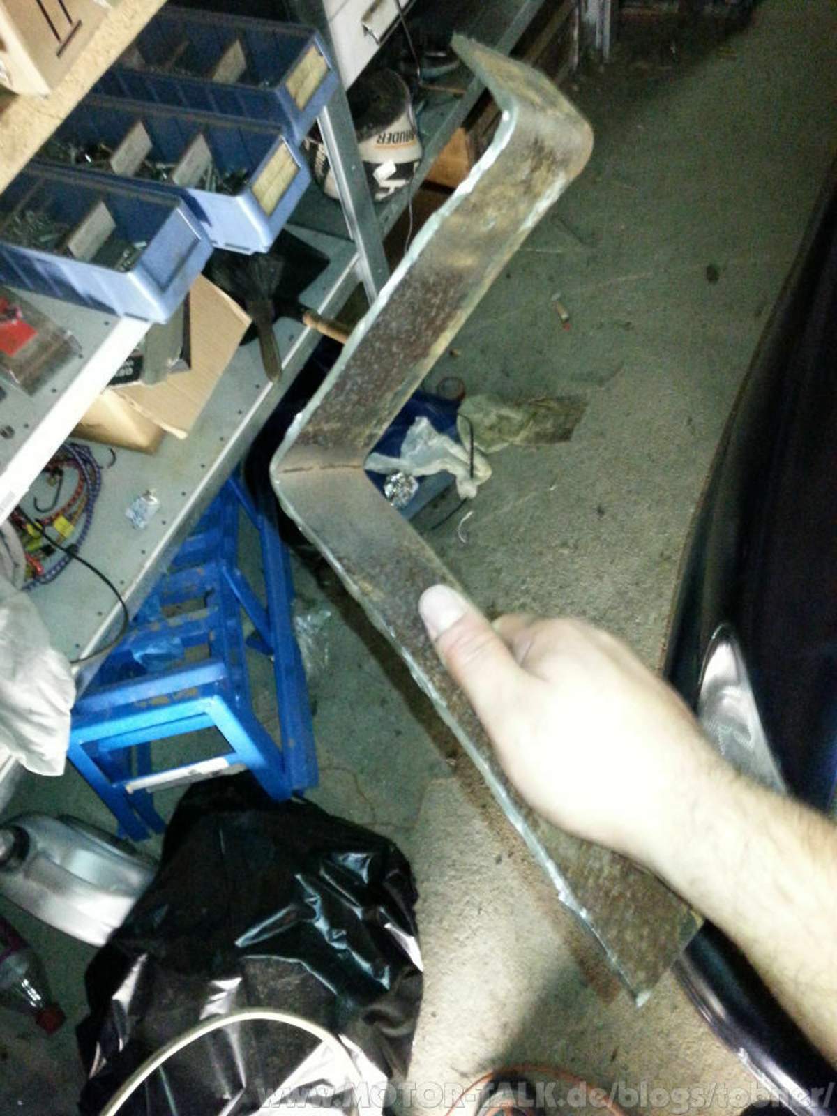

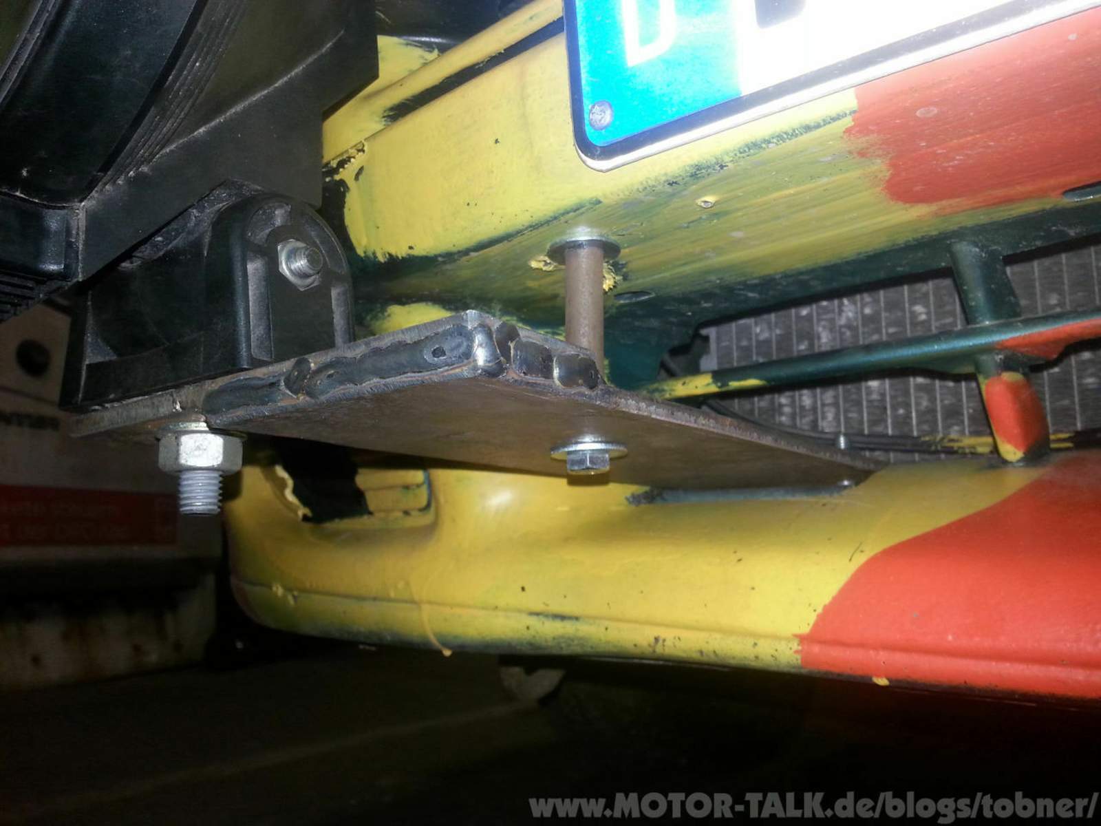

Es sah, sagen wir mal, etwas overdressed aus. Krass. Derb, übertrieben bescheuert. Ich fand es trotzdem absolut genial und freute mich auf den Winter! Ich installierte noch weiße Spritzlappen. Ausgangsmaterial war ein weißer Spritzlappen eines LKW-Aufliegers, den mir ein Kumpel organisierte.

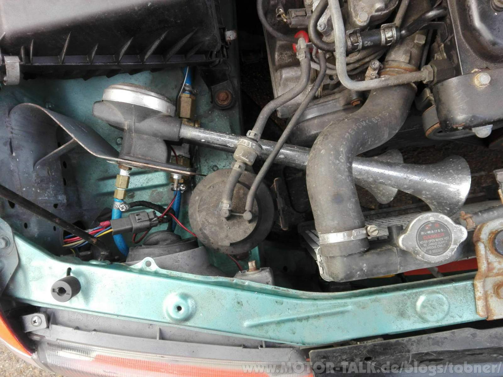

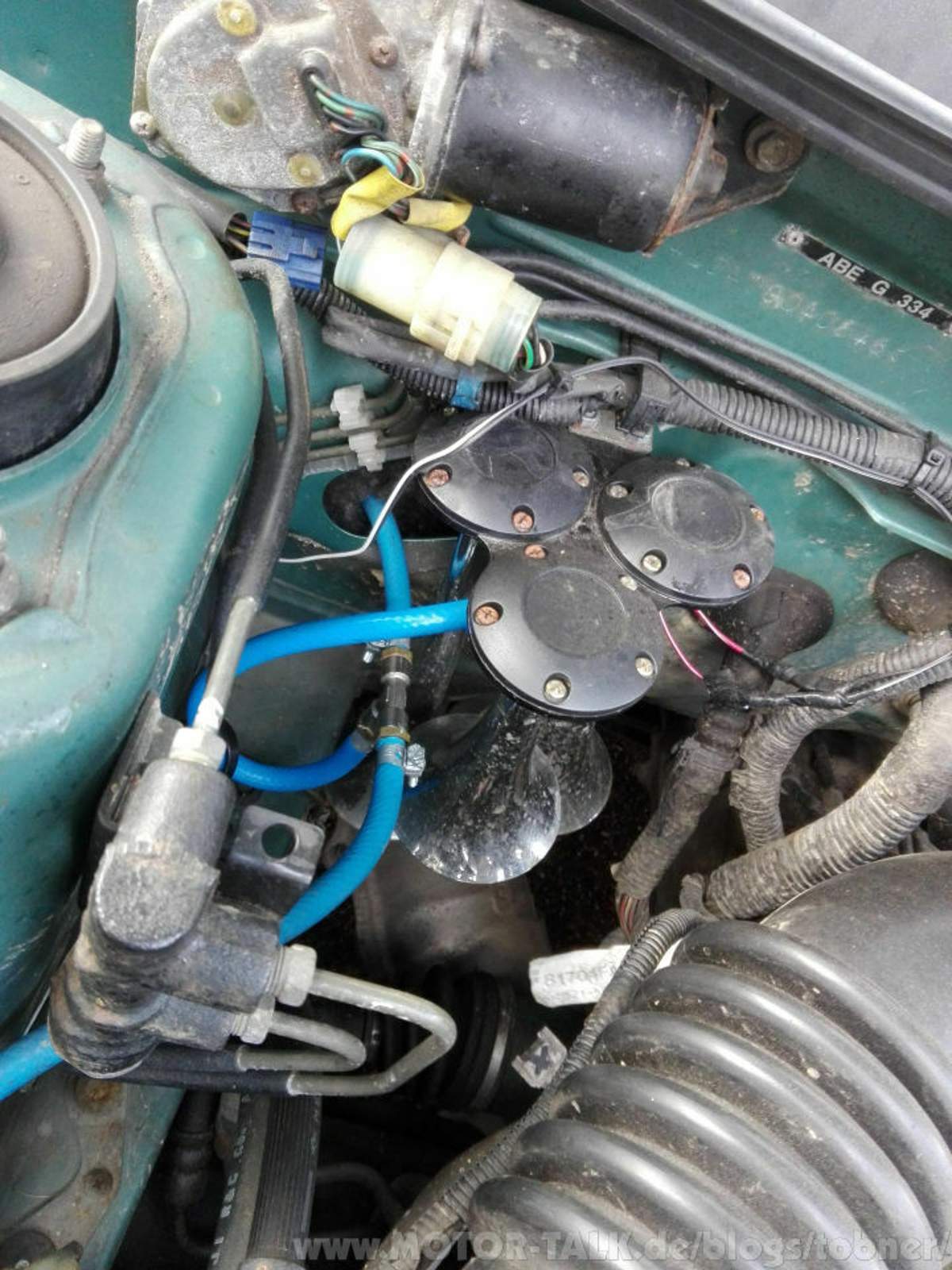

Dann viel mir noch eine Druckluftfanfare in die Hände. Kommt sicherlich auch gut, muss in das Auto. Ich schweißte einen Halter ein und zelebrierte das überdimensionale Horn quer in den Motorraum. Dann zog ich einen Druckluftleitung quer durchs Auto, verkabelte eine Magnetventil und baute einen Drucktank in den Kofferraum. Dieser bestand aus einem 24L Kessel eines Hauskompressors und einem 12V-Kompressor aus dem KFZ-Bereich. Natürlich mussten am Tank 2 Anschlüsse verschweißt werden und der Tank ordnungsgemäß gesichert sein, aber das war alles kein Problem.
[bild=30]
[bild=31]
[bild=32]

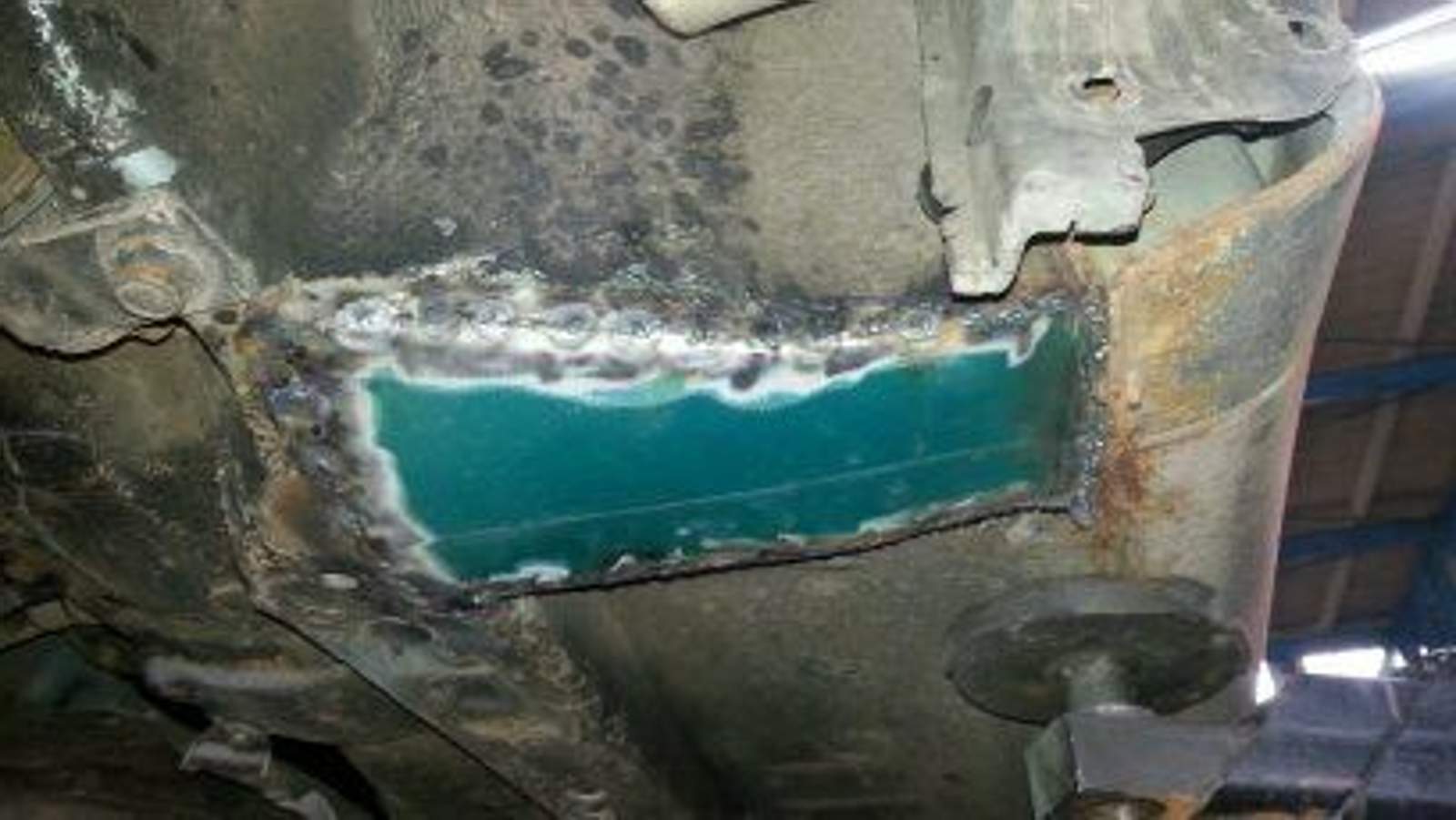

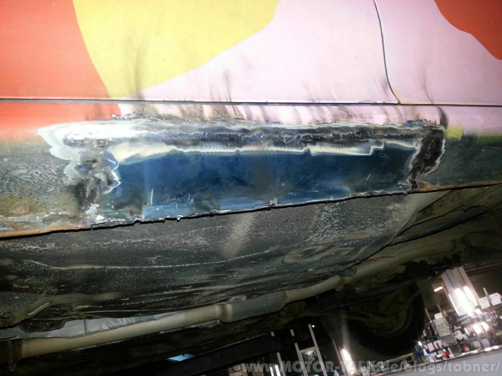

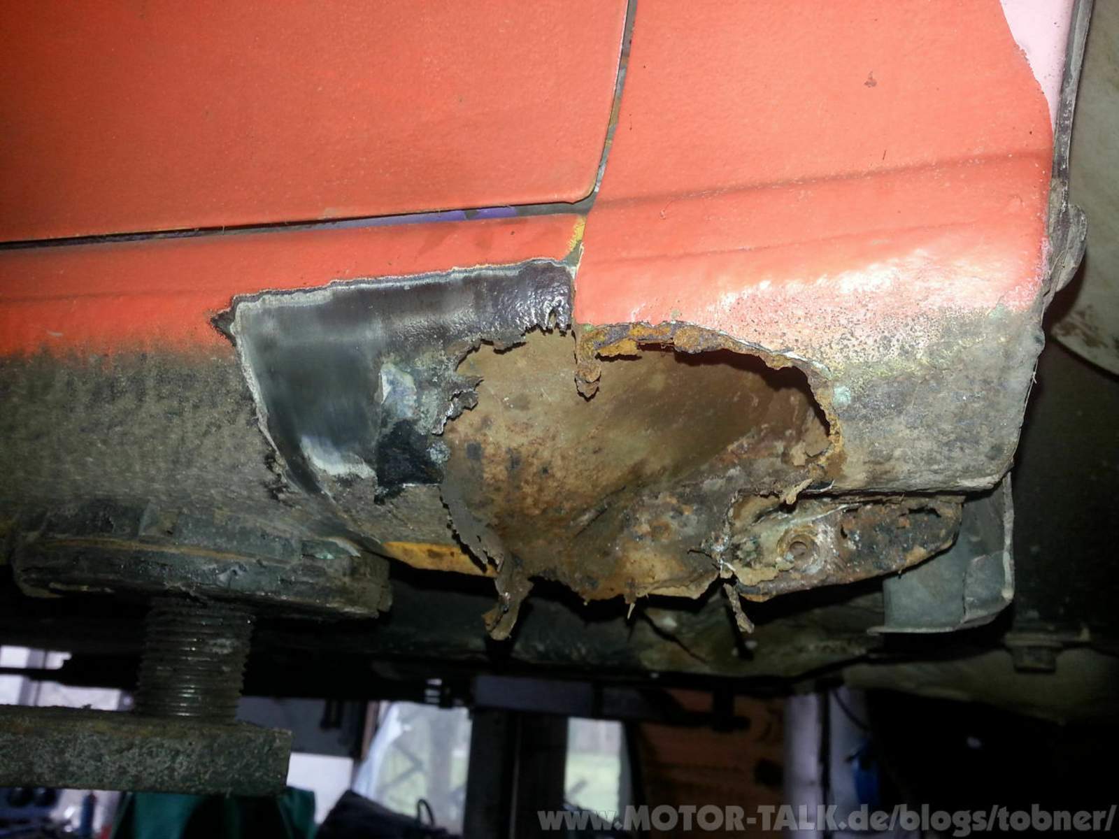

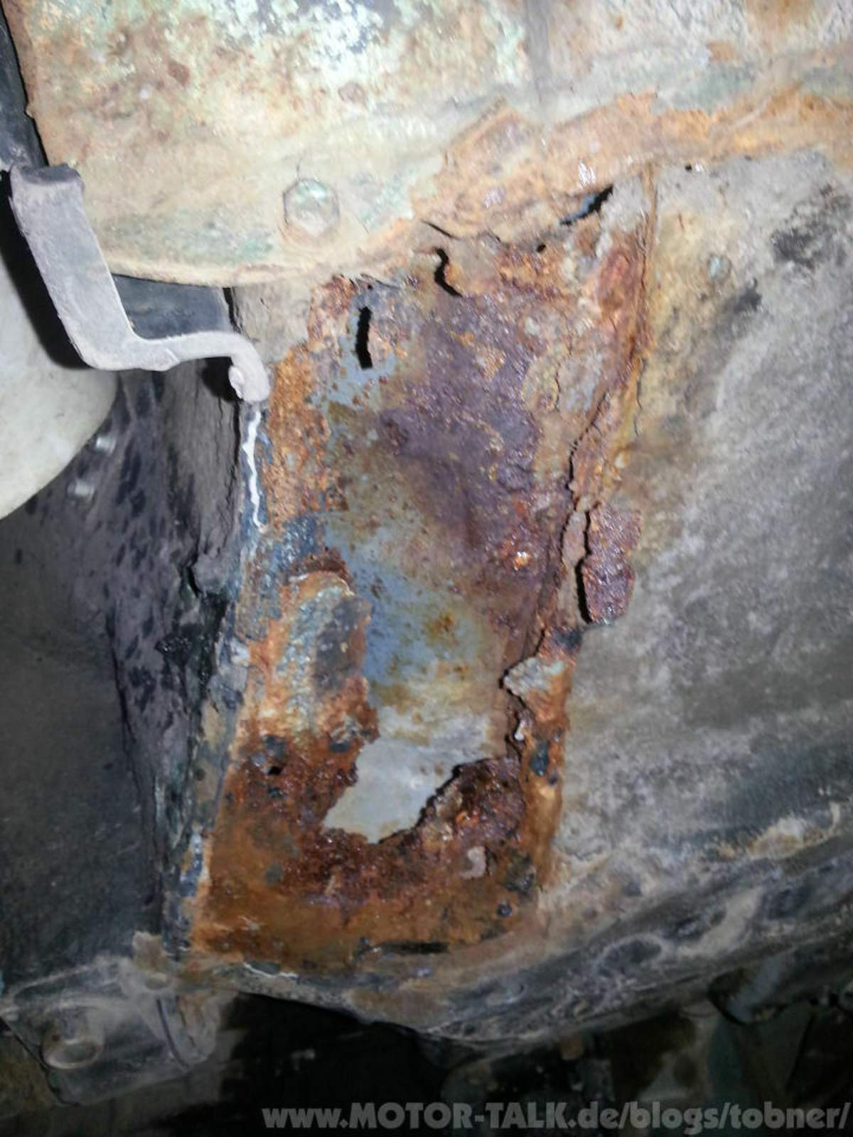

Im März lief wieder der Tüv ab. Jetzt stande ich vor einem Zwiespalt. Aber nach der ganzen Mühe konnte ich es schon noch einmal probieren. Ich fuhr zum Tüv. Die Technik passte, nur der Mittelschalldämpfer war kaputt und wieder das bereits 2mal getauschte Antriebswellegelenk. Dann ging der Tüv-prüfer mit seinem Schraubenzieher los und stocherte überall an den Schwelllern entlang. Mit verheerendem Ergebnis. Überall durchgerostet. Hinten beiden Seiten, Mitte beide seiten, vorne links am Unterboden und Rechts Schweller/Kotflügel.
Ach du Elend...
Aber es hilft alles nichts. Ich stellte mich 2 komplette Tage in die Halle und schweißte was das Zeug hielt. Hinten beide Seiten Schweller 40cm lang inkl. Wagenheberaufnahmen, fast von Türkante bis runter zum Pfalz am Unterboden. Beide Seiten Schweller auf Höhe B-Säule ca. 30cm länge, auch von Türkante bis zum Unterboden. Vorne links am Unterboden war ein fast A3-Großes Loch am Übergang Radhaus/Unterboden und an der rechten Seite ist die komplette Ecke Radhaus/Schweller/Unterwoden weggefault.
Ich habe viel gelernt, ich glaube Schweißen kann ich jetzt ganz gut 😁
Dann habe ich die ganzen Spezialausrüstungen ausgebaut und habe wieder die HU bestanden!

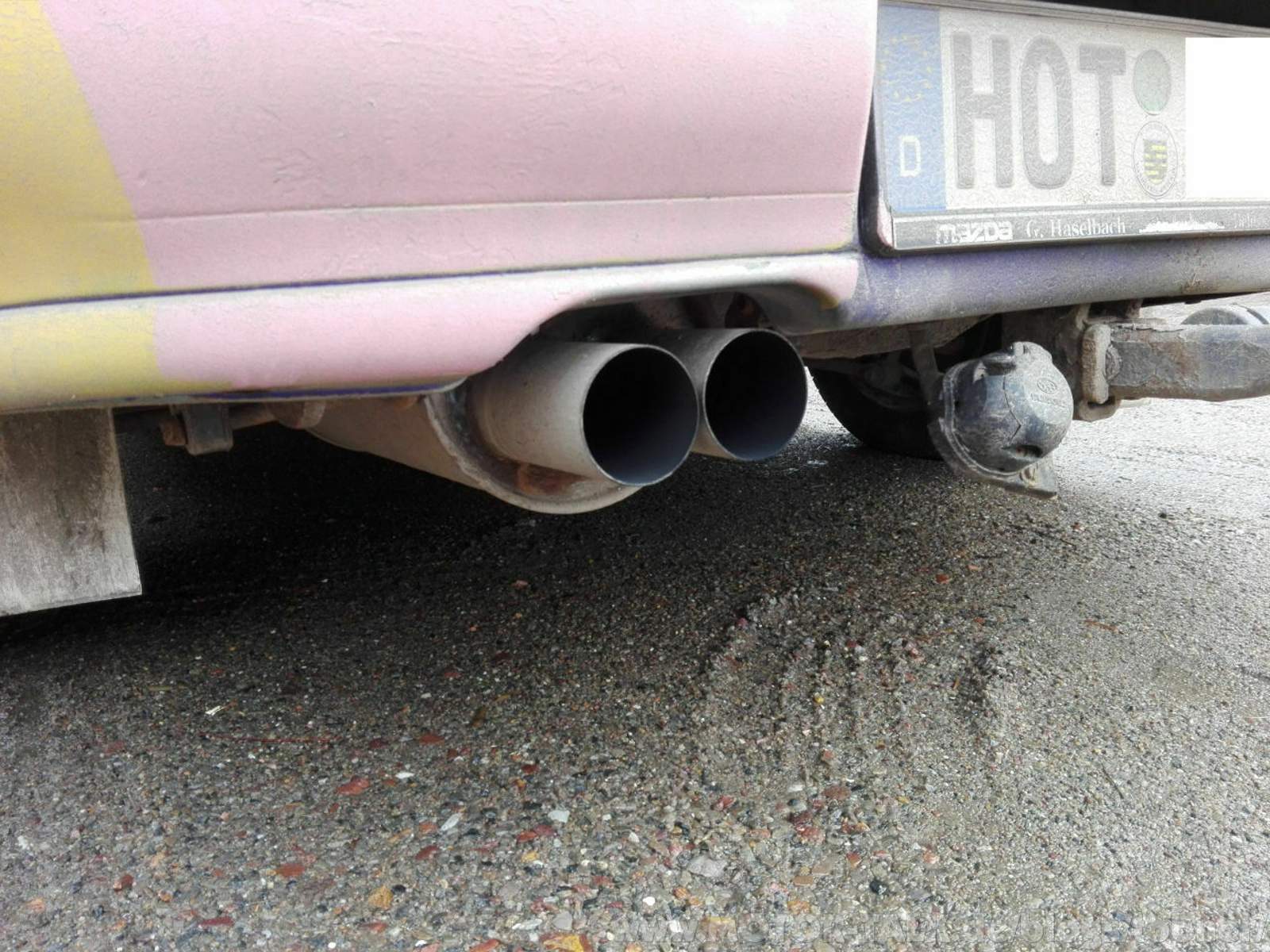

Tja und seitdem habe ich nur noch 2 75mm-Rohre an den Endschalldämpfer geschweißt und die Hupe um weitere 3 Hörner erweitert. Außerdem habe ich die beiden kleinen Zusatzlampen gegen 2 weitere Riesenampen getauscht.
