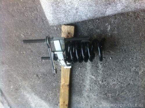

Das habe ich mir zu Herzen genommen und heute Morgen damit begonnen einen Satz neue Federn einzubauen weil Meine auf der linken Seite vorne gebrochen war. Es war das typische W210-Problem,an der unteren Seite der Feder waren ca. 5 cm weggebrochen.
Den Satz Federn habe ich im Zubehör erstanden. Die Teile sind von Monroe also, meiner Meinung nach eine recht gute Marke.
Dazu habe ich mir beim "🙂" einen Satz 1-er Gummis besorgt um die originalen 3-er Avangardgummis zu ersetzen!

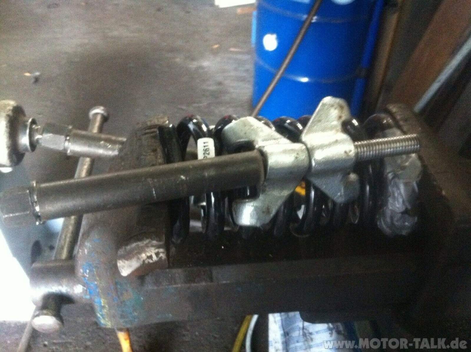

Zu Beginn möchte ich sagen dass diese Arbeit nur von versierten Personen gemacht werden sollte weil doch eine recht hohe Verletzungsgefahr bestehen kann. Die Federn haben Dampf ohne Ende!
Des weiteren sollte niemand auf die Idee kommen sich die billigen Federspanner aus dem Zubehör zu holen und zu benutzen! Die Teile sind darauf programmiert kaputt zu gehen und das kann bei diesen Kräften richtig weh machen!
Ich habe zuerst den Fehler gemacht diese Zubehörspanner zu benutzen! Ich hatte mit diesen Teilen bei einem früheren Federwechsel gute Erfahrungen gemacht! Aber dieses Auto war halt ein Corsa und kein Benz! (Da wirken andere Kräfte!)
Den Ausbau habe ich auf der rechten Seite mit den Zubehörteilen begonnen was noch funktionierte wobei sich die Spannschrauben jedoch schon bedenklich bogen! Beim Spannen der neuen Feder brach jedoch schon einer der Haltebügel ab, weswegen ich die Aktion sofort abbrach. Beim Lösen scherte dann auch noch die Spannschraube ab. Zum Glück war die Federspannung schon so gering so dass nichts passierte.
Ich habe dann einen Profispanner benutzt der die Belastung super ausgehalten hat!
Der Wechsel ging an sich recht problemlos! Man muss die Feder spannen und danach den Stoßdämpfer lösen. Wenn dann eine 2. Person die Radaufhängung mit einem großen Montierhebel nach unten drückt kann man die Feder aus dem Federteller nehmen! Feder entspannt neue Feder gespannt,1-er Teller rein und Feder eingesetzt! Dann Soßdämpfer wieder verschraubt und Feder entspannt!
Flinke Sache! Wenn die Teile jetzt nochmal 10 Jahre halten werden sie das Auto um Längen überleben!
Bis zum nächsten Mal! Drago
Feder mit Profispanner
