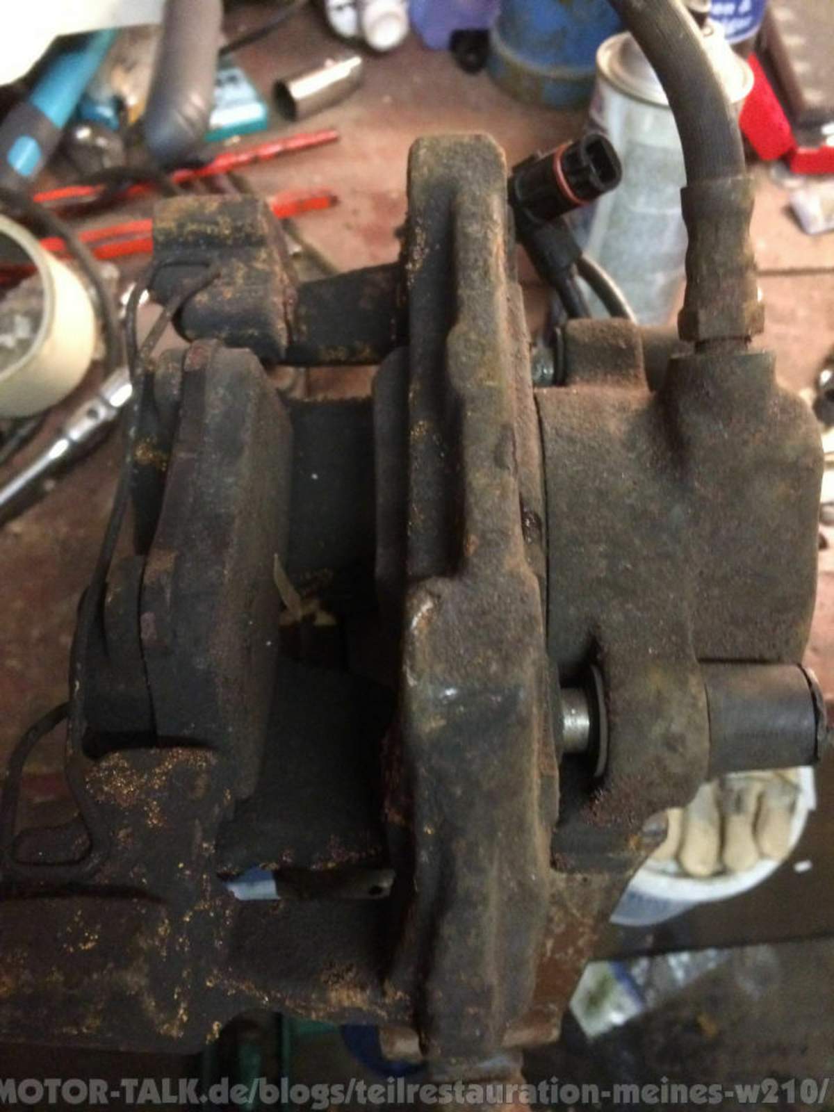

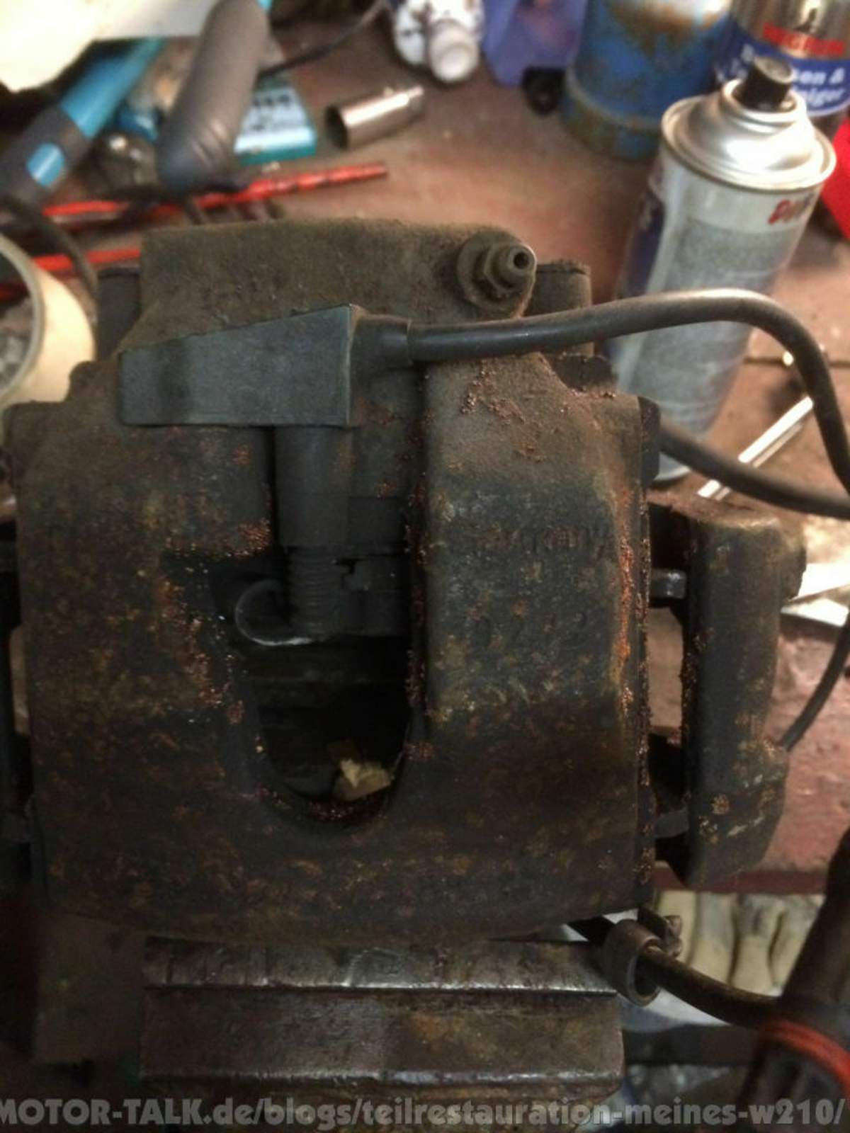

Anfang der Woche habe ich mit den Bremssätteln begonnen! Ein Bremssattel wurde beim Wechsel der Beläge beschädigt der andere ist undicht.
Jetzt gibt es 2 Möglichkeiten. Ersatz durch Neue, zum Stückpreis von 100€, oder die günstigere Variante der Reparatur! Da ich ja bekannt für meine Bastelei bin kommt nur eine Instandsetzung in Frage!
Da ich mit dem Auto immer noch täglich unterwegs bin habe ich mir 2 gebrauchte Teile vom Schrottler meines Vertrauens geholt. Stückpreis 5€. Die habe ich jetzt auseinander gebaut!. Die alten Beläge wurden entfernt, dann habe ich den Bremszylinder herausgedrückt und die Schiebestücke des Anbauteiles abgebaut. Vom Zylinder wurde der Dichtring und die Manschette entfernt! Dann wurden die Schiebestücke und der Zylinder blitzblank gereinigt wobei Bremsenreiniger verwendet wurde.

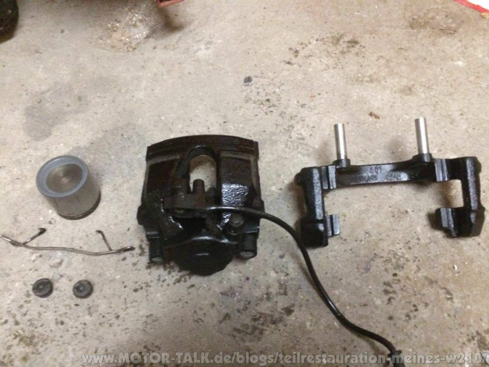

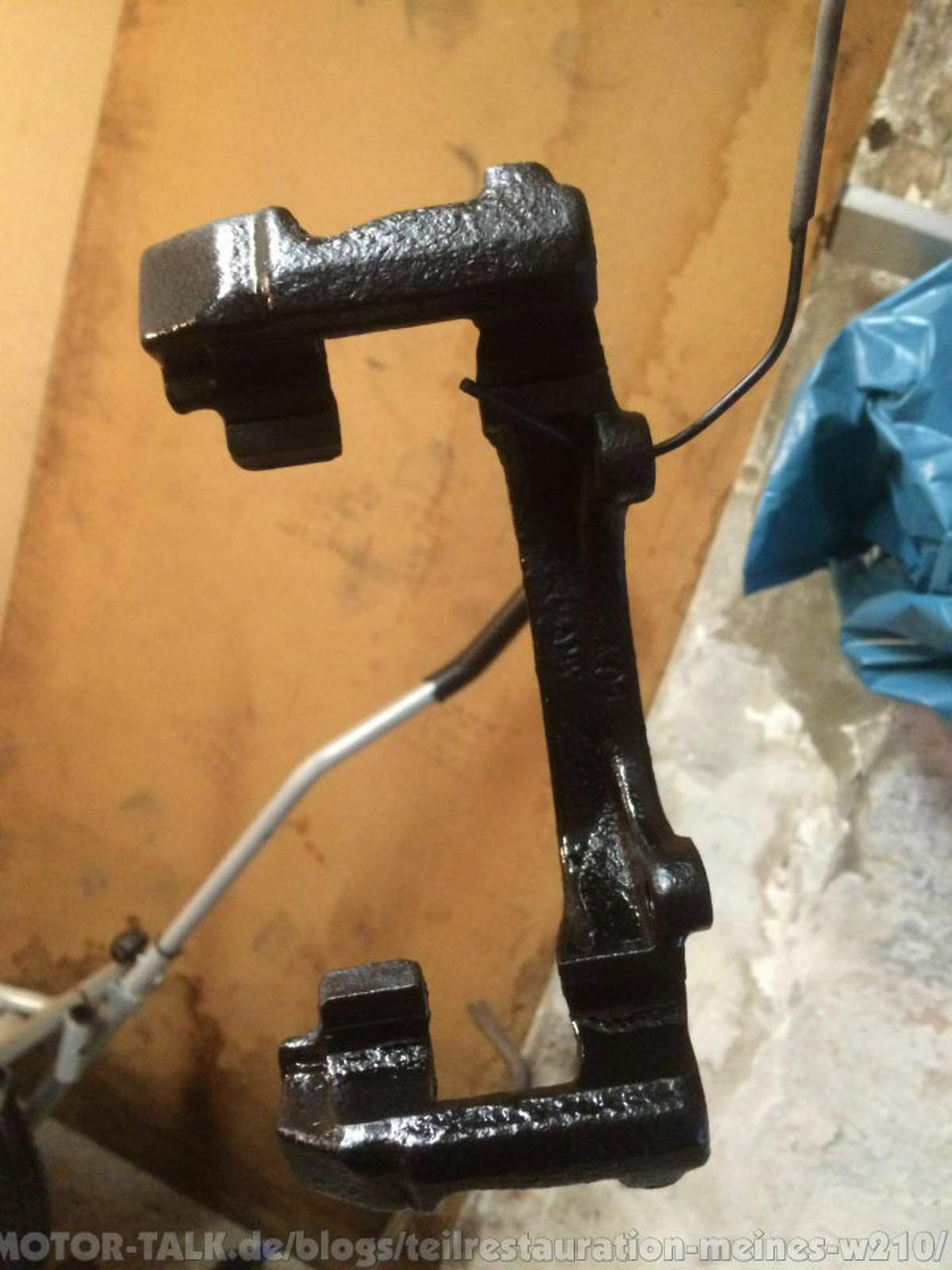

Danach habe ich die rohen Gussteile sandgestrahlt. und mit schwarzen Lack für Bremssättel lackiert
Dann ging es an den Zusammenbau. Schiebestücke angeschraubt und mit Loctite fixiert. Jetzt kam das Problem, die Dichtungssätze passen, meiner Meinung nach, nicht! Zwar kann ich den Dichtring über den Zylinder schieben aber leider kann ich die Manschette nicht drauf bringen. Gestern habe ich den Händler kontaktiert er meinte er hätte die richtigen Gummis geliefert ich solle ihm jedoch ein Bild schicken er würde es dann bearbeiten, austauschen oder den Betrag zurück erstatten
