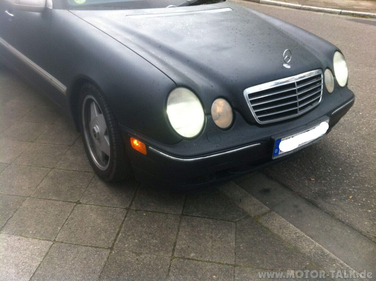

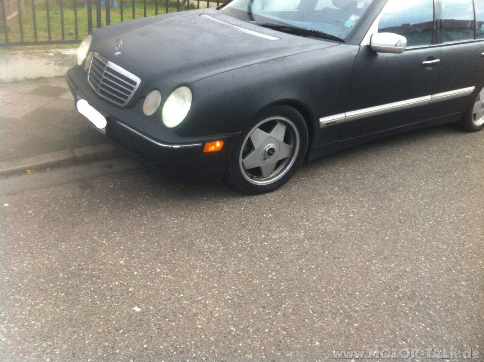

Hallo Leute
Heute habe ich mir mal wieder eine Arbeit vorgenommen die meine Frau wieder mal als zeit-und geldverschwenderischen Unsinn bezeichnet hat. (muss sie machen, ist ihr Job) Ich habe mir die amerikanische Version der Stossstangenecken mit seitlichen Begrenzungslichtern besorgt und eingebaut. Der Arbeitsaufwand war recht gering, obwohl die Kosten, im Normalfall, recht hoch ausfallen! Hab die Sachen aber fast zum Nulltarif bekommen deswegen hab ich sie eingebaut!
Die Alten waren ja durch einen früheren Unfall beschädigt deswegen ließen sie sich leicht entfernen! Die Neuen hatte ich zuerst in meiner Wagenfarbe lackiert. Beim Einbau war zu beachten dass die vorderen Sensoren der Parktronik vor dem Einbau einsetzbar sind. Die seitlichen Sensoren sollte man erst nach dem Anbau einsetzen weil sich sonst die Montage zu arg erschwert. Die elektrische Zuleitung habe ich mir mit einem ca. 30 cm langen Kabel vom Standlicht geholt. Die Elektrik stört sich daran nicht! Die Chromleisten der Ecken waren bei der Lieferung nicht dabei was aber kein Problem darstellt. Da die Leiste im hinteren Bereich nur gesteckt ist kann man sie problemlos kürzen. Das Ergebnis finde ich eigentlich recht ansehnlich!
Als nächsten Schritt habe ich mir den Einbau der 3. Sitzreihe vorgenommen. Das wird aber wahrscheinlich ein größerer Akt weil einige Sachen fehlen die ich mir in Handarbeit bauen muss weil ich annehmen muss das niemand Einzelteile davon verkaufen wird!
Bis dann
Drago

Mon Sep 30 13:41:40 CEST 2013    |    Tagessuppe
Wie Arsch auf Eimer.
Bei dem Auto passt Optisch garnix zusammen.
Aussderem solltest du dich lieber um Sicheheritsrelevante sachen kümmern wie das linke Standlich oder eventuell illegale Xenonlook Birnen.
Mon Sep 30 13:44:23 CEST 2013    |    mat619
Schaut sehr gut aus, ich bin Fan der orangen amerikanischen Begrenzungsleuchten. Würde die mir mehr auf dem europäischen Markt wünschen; sehen gut aus und fördern die Sicherheit durch zusätzliche Erkennbarkeit beim Ausfahren aus verdeckten Einfahrten/Kreuzungen, Überholen in finsteren Tunneln und anderen derartigen Situationen.
Glaube Volvo und BMW sind so ziemlich die einzigen nicht-US Hersteller, die auch in Europa serienmäßig Autos mit orangen Begrenzungsleuchten verkauft haben, oder? Volvo hat das ja schon lang gemacht und BMW hat in den letzten Jahren mit kleinen orangen LEDs im obersten Scheinwerfereck nachgezogen.
Mon Sep 30 15:53:21 CEST 2013    |    DerMatze
sind die seitlichen begrenzungsleuchten in dt. legal?
Mon Sep 30 16:39:57 CEST 2013    |    motorina
Dürften inzwischen legal sein ... bei den Lkw ist es zumindest so!
Dieses "dicke Ei" an der Seite ist allerdings nicht gerade mein 🙄 Geschmack...
Mon Sep 30 19:27:32 CEST 2013    |    Multimeter47946
Das Auto sieht echt schrecklich aus.
Mon Sep 30 20:53:10 CEST 2013    |    Al Bundy II.
Was ist das vorne fürn "Scheinwerfermix" aus Fake-Xenon und Halogen?! 😰 Mach bitte diese hässliche Folierung weg - die ergibt in Kombi mit den Felgen eine recht unausgewogene Optik...
P.S. Aber die amerikanischen Blinker gefallen mir!
Mon Sep 30 21:01:58 CEST 2013    |    admiral26
Interessante Optik, finde den w210 ganz ansprechend, zumindest nicht so langweilig wie das Gros dieser Fahrzeuge.
Persönlich habe ich aber schlechte Erfahrungen mit derartigen Leuchten; in der ersten Sekunde aus dem Augenwinkel denkt man, der Fahrer blinkt und will abbiegen, insofern halte ich die Dinger eher für gefährlich als sicherheitsfördernd.
Mon Sep 30 22:13:23 CEST 2013    |    schipplock
stimme da admiral zu; bei LKW mit so einer Beleuchtunge erschrecke ich regelmaeßig, weil LKW-Fahrer ja oft den Blinker "am Lenkrad festgebunden" haben, aber das ist wohl nur Gewohnheit 😉. Ich wuerde auch mal zum Lackierer fahren; der Lack hier sieht schon ganz matt aus; da fehlt ja schon der Klarlack; nicht mehr lange und die Faust passt durch die Karosse.
Mon Sep 30 22:42:47 CEST 2013    |    Goify
Leute, der Wagen ist frisch lackiert und nicht foliert und schon garnicht ausgeblichen. Liest denn keiner seinen Blog?
Meinen Geschmack teilen die US-Teile so überhaupt nicht. Passt höchstens an US-Fahrzeuge in Deutschland.
Mon Sep 30 22:54:39 CEST 2013    |    schipplock
Leute? nein, ich lese diesen kompletten Blog nicht; dieser Beitrag tauchte im W203 Forum rechts in der "Leiste" auf; deswegen hatte ich ihn gelesen.
Und ob das Auto nun foliert oder neulackiert ist macht hier keinen Unterschied; foliert oder lackiert; das waere in beiden Faellen schlampige Arbeit. Ein frisch lackiertes oder foliertes Auto sollte nicht den Eindruck eines 40+ Jahre alten Lackes machen 🙂. Ich habe schon gut lackierte Matt-Farben gesehen und auch foliert; das hier sieht aber schlecht aus; mag vielleicht auch daran liegen, dass das Auto allgemein "schmuddelig" aussieht.

Hallo Leute
Wow, da hab ich heute aber mal ein paar eingeschenkt bekommen!
Da ich mich für die Sachen, die ich an meinem bar und komplett bezahlten Eigentum mache, nicht entschuldigen muss werde ich das auch mit Sicherheit nicht tun!
Nur nochmal zum Verständnis erklärt! Ich habe das Auto erstanden weil es für den günstigen Preis eine Vollausstattung besitzt. Da ich jeden Tag 150 Kilometer Arbeitsweg habe und die zügig bewältigen möchte sowie des Öfteren einen großen Hänger ziehe habe ich mich für den großen Motor und das große Auto entschieden! Der Wagen war beim Kauf in einem Zustand bei dem er selbst in Nowosibirsk keinen Abnehmer gefunden hätte! Ich habe ihn mit günstigen Mitteln in Eigenleistung technisch und rostmäßig in Ordnung gebracht so dass beim TÜV nur eine gebrochene Feder bemängelt werden konnte, die ebenfalls ersetzt wurde. Es war nicht mein Ziel eine Komplettrestauration durchzuführen!
Wenn ich eine Auto für Repräsentationszwecke brauche nehme ich unser 1 Jahr altes Familienauto!
Diesen Blog habe ich gemacht um mich selbst für die geleistete Arbeit zu belohnen und meine Erfahrungen mit anderen zu teilen!
Ich danke den Leuten die mich mit konstruktiven Meinungen und Kritiken begleiten und wem es nicht gefällt weil es keine hundertprozentige Fachrestauration ist dem möchte ich sagen das ich meine Blogs gelesen zu haben in denen Leute die Möglichkeit hatten eine Solche durchzuführen!
Nun zu ein paar Aussagen:
- Die Beleuchtung ist komplett in Ordnung die dauernden Fehlermeldungen würden mich stören!
- Im E320 CDI Avangarde wurden serienmäßig Xenon-Scheinwerfer verbaut ist also kein Fake!
- Der Wagen ist matt-schwarz weil mir das gefällt und billig war und ich nicht mit einem Auto im Farbenmix herumfahren wollte!
- Das amerikanische Design gefällt mir sehr! Ich bin im Moment auf der Suche nach einer amerikanischen Avangarde-Heckklappe!
In diesem Sinne einen schönen Tag noch!
Drago
