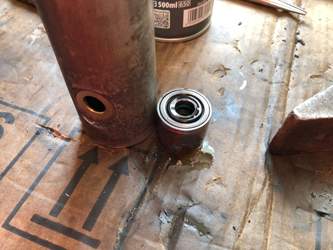

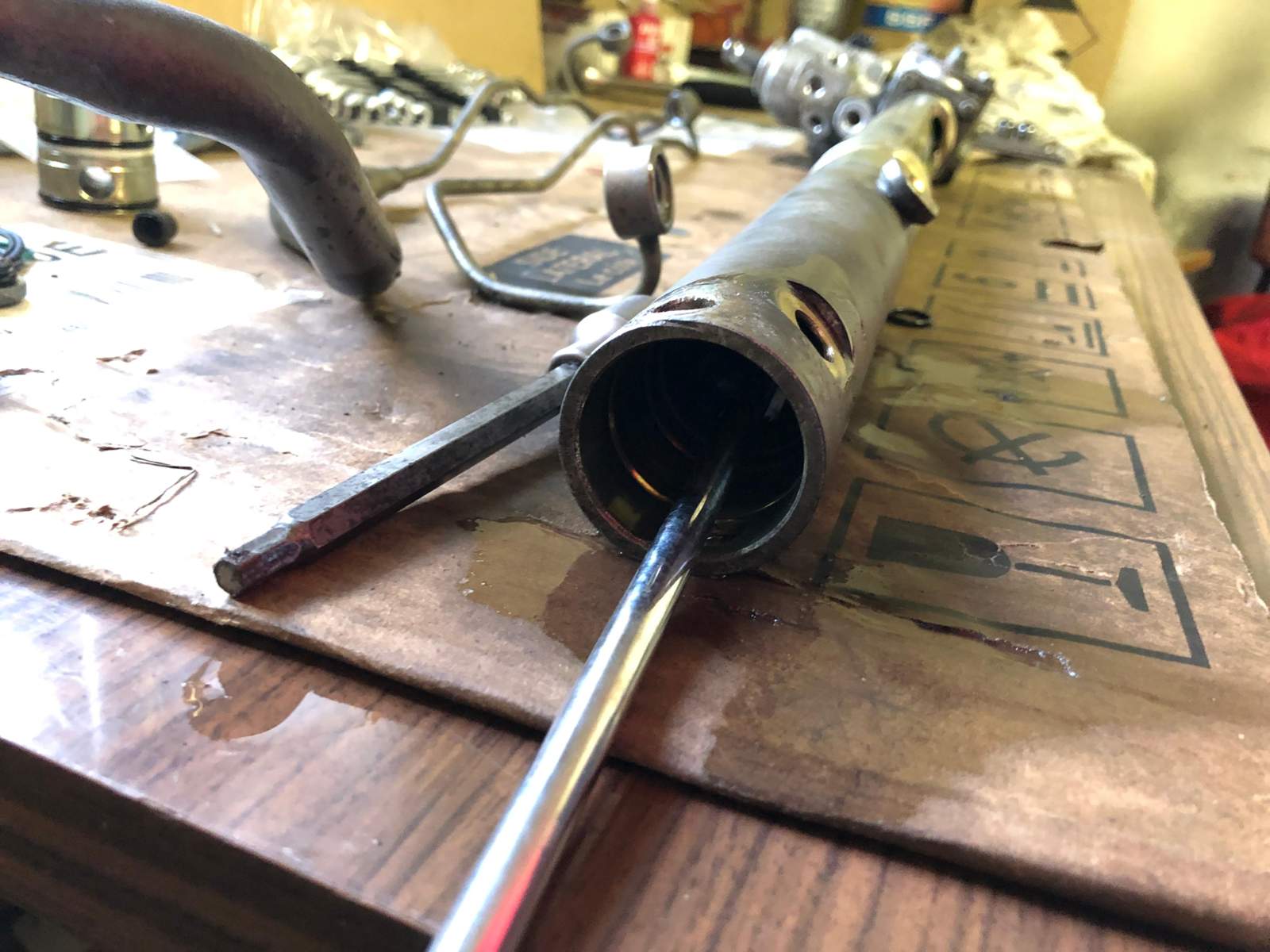

Als allererstes müssen die Hydraulikleitungen und die Manschette entfernt werden. Passt auf, dass ihr die Inbusschrauben nicht verhunzt, helft zur Not beim Lösen mit bekannten Mitteln nach.
Die Hülse des Kolbens auf der rechten Seite ist nur gesteckt, die könnt ihr einfach heraushebeln. Sobald man den Schlitz sieht kann man mit einem Schraubenzieher weiterhebeln.
[bild=1][bild=2]
Dann kann man auch schon den Kolben losschrauben, das geht übrigens besser, wenn man das Lenkgetriebe voll nach rechts einschlägt. 😉 Ich habe das mit einer Klemmzange gemacht, passt nur auf, dass ihr die Verzahnung nicht beschädigt, am besten ihr wickelt ein wenig Stoff herum. (anders als ich)
Soweit ich weiß ist es eine Standard M8 Mutter (Ovale Klemmsicherung) mit Festigkeit 8.8. Am besten Ihr ersetzt sie, anders als ich. (Hat ja noch geklemmt! 😁)
[bild=3][bild=4][bild=5]

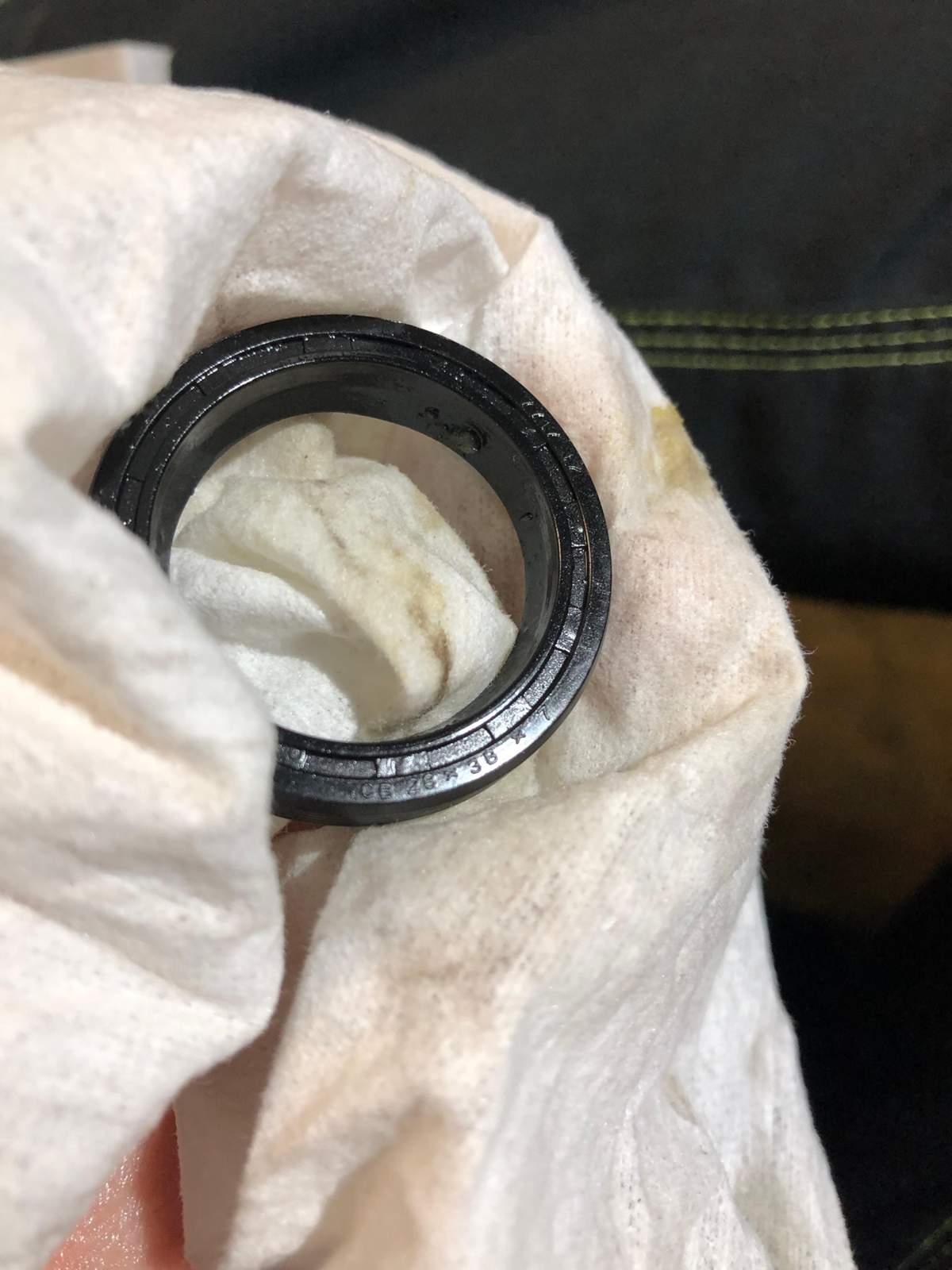

Nun ist es an der Zeit die Steuereinheit zu zerlegen, dazu müsst ihr nur die beiden Inbusschrauben herausschrauben. Dann greift ihr die Steuereinheit und schlagt vorsichtig mit einem Gummi/Plastikhammer auf das Unterteil. Das gleiche macht ihr mit dem Drehschieberventil.
[bild=14]
Schlagt dann mit einer passenden Nuss die Dichtung aus dem Oberteil.
[bild=15][bild=16]
Dann könnt ihr die Wellendichtringe tauschen, der obere ist ein 20-30-5 und der untere ein 28-38-7. (bei S-tronic, beim normalen sind es andere)
[bild=17][bild=18]
