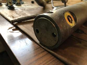

Als allererstes müssen die Hydraulikleitungen und die Manschette entfernt werden. Passt auf, dass ihr die Inbusschrauben nicht verhunzt, helft zur Not beim Lösen mit bekannten Mitteln nach.
Die Hülse des Kolbens auf der rechten Seite ist nur gesteckt, die könnt ihr einfach heraushebeln. Sobald man den Schlitz sieht kann man mit einem Schraubenzieher weiterhebeln.
[bild=1][bild=2]
Dann kann man auch schon den Kolben losschrauben, das geht übrigens besser, wenn man das Lenkgetriebe voll nach rechts einschlägt. 😉 Ich habe das mit einer Klemmzange gemacht, passt nur auf, dass ihr die Verzahnung nicht beschädigt, am besten ihr wickelt ein wenig Stoff herum. (anders als ich)
