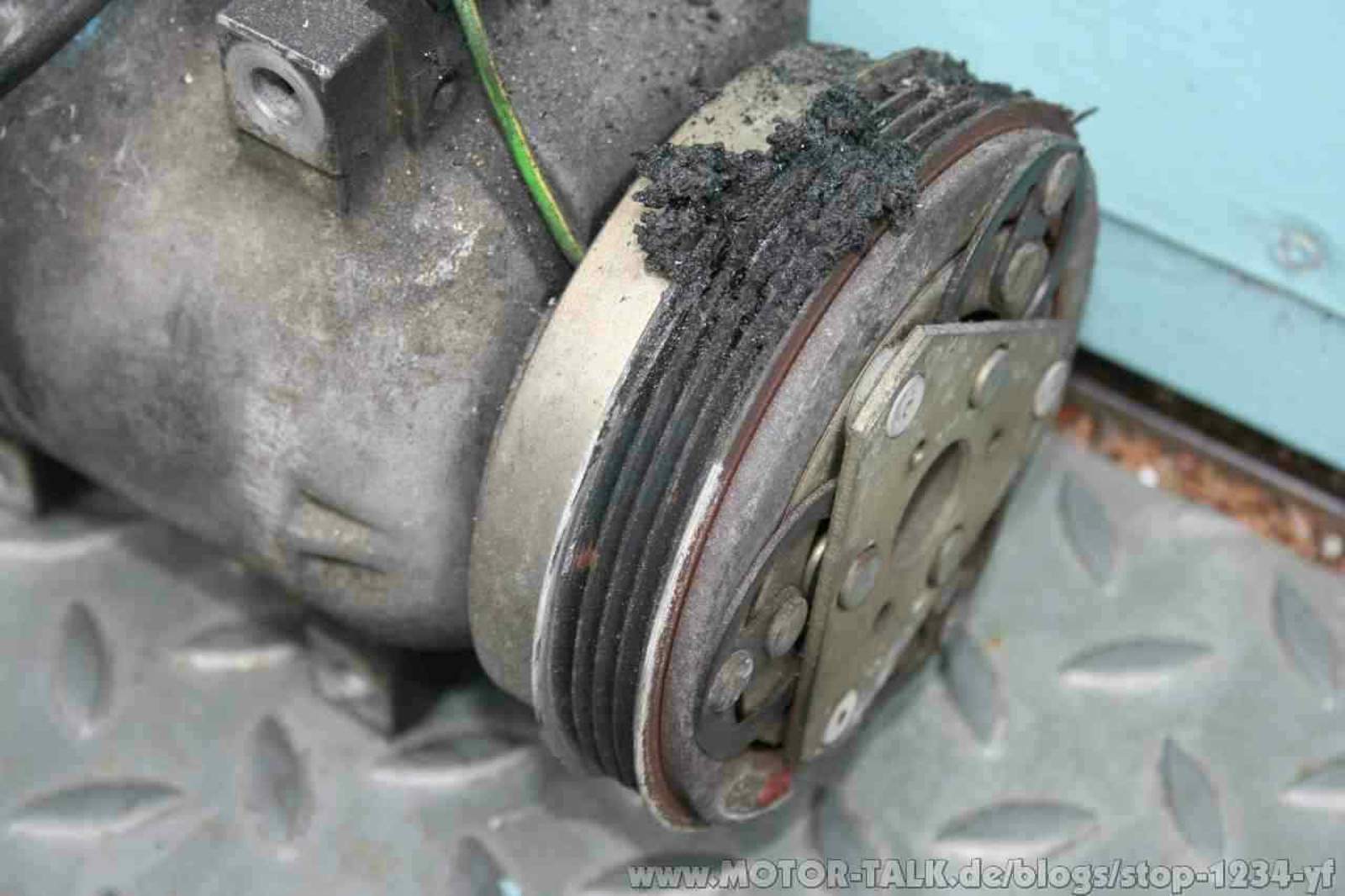

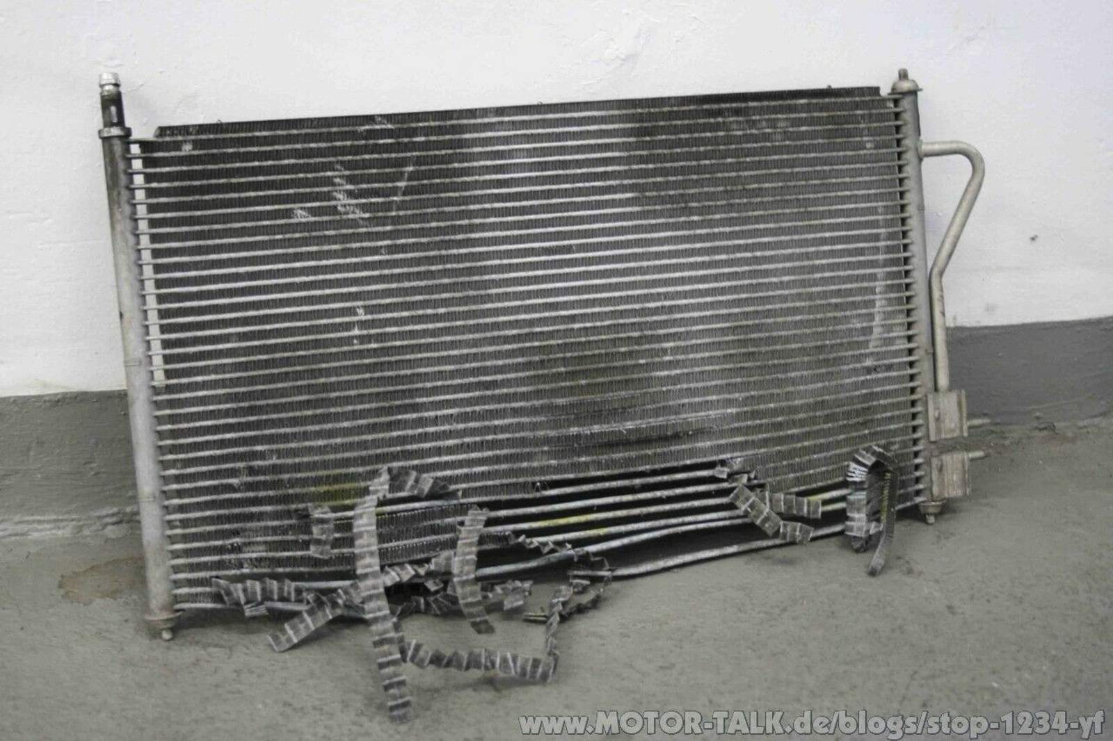

Noch zwei Tatsachen stimmen bedenklich: Es gibt keinen dichte Autoklimaanlagen. Durch Steinschlag, Austrocknen von Dichtungen, Torsionskräfte und Korrosion verlieren alle Autoklimaanlagen langsam ihr Kältemittel, im Schnitt 70 ml pro Jahr.

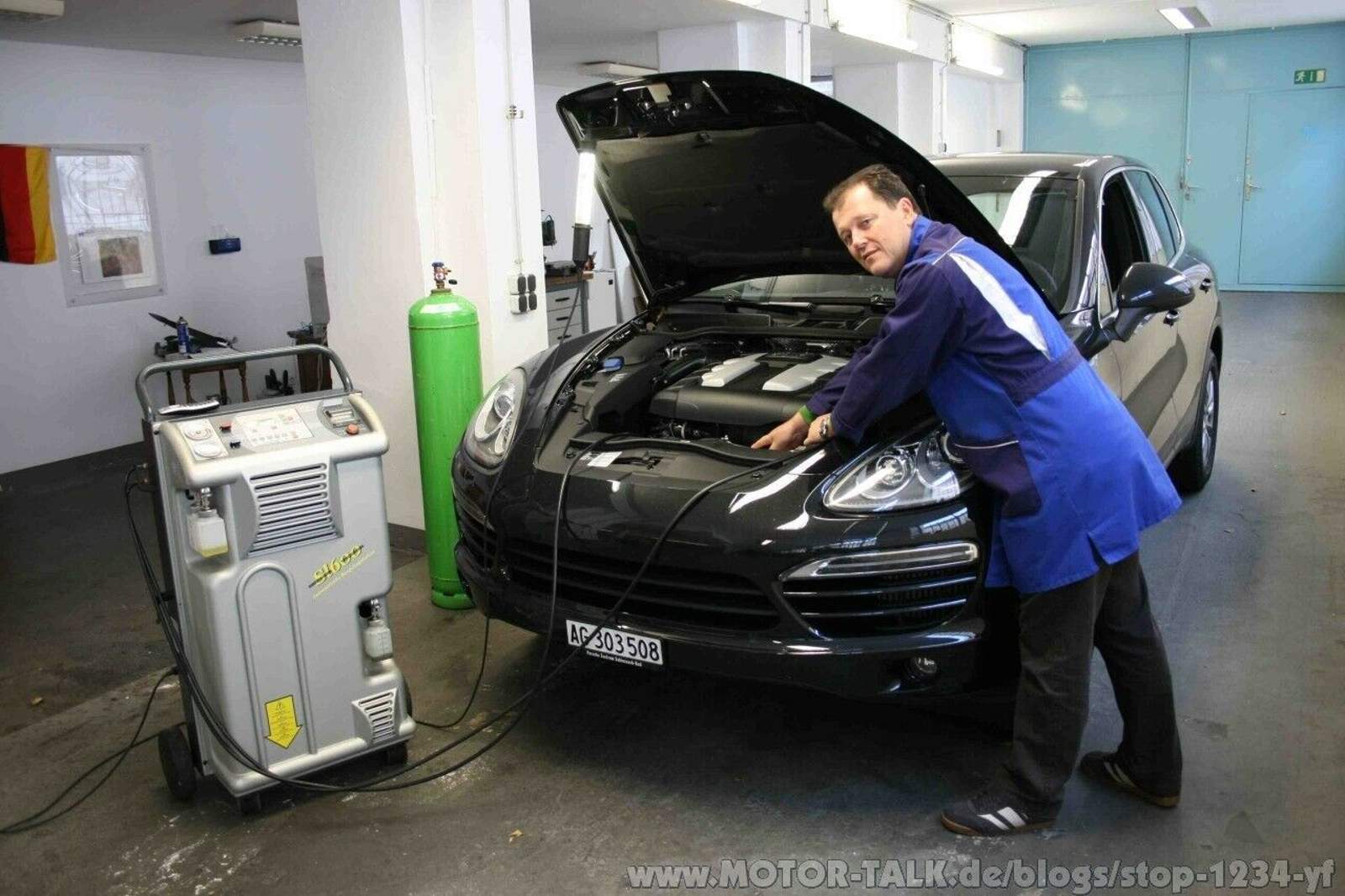

Aus diesem Grund hat Autoklimaanlagen-Experte Axel Holler für die Autoindustrie den Airalarm entwickelt, ein umfangreiches Sicherheitssystem, das Insassen, Rettungskräfte und Autoklimatechniker im Havariefall schützen soll:
AirAlarm ist eine elektronische (12-24 Volt) Warnanlage für Klimaanlagen in Autos, bei denen Hydrogenfluoride (Fluorwasserstoffe) durch einen Brand oder einem Unfall frei gesetzt werden. Ein Detektor im Motorraum spürt entwichenes Fluor im Motorraum auf und gibt Alarm in Form eines Warntons oder einer blinkendes Warnsignals im Cockpit. Sofort wird die komplette Lüftungsanlage im vorderen ggf. hinteren (Fondklimaanlagen) still gelegt. Die Fenster schließen automatisch, Ventile unterbrechen bei Alarm unverzüglich den Fluss des Kältemittels im System.
Axel Holler ist sich sicher, dass ein AirAlarm dringend vor Markteinführung von der Automobilindustrie im Dialog mit der Autoklimatechnik entwickelt werden muss: Denn der erste schwere Unfall mit dem umstrittenen Klimamittel dürfte schlimmere Folgen haben als jeder Elchtest.
