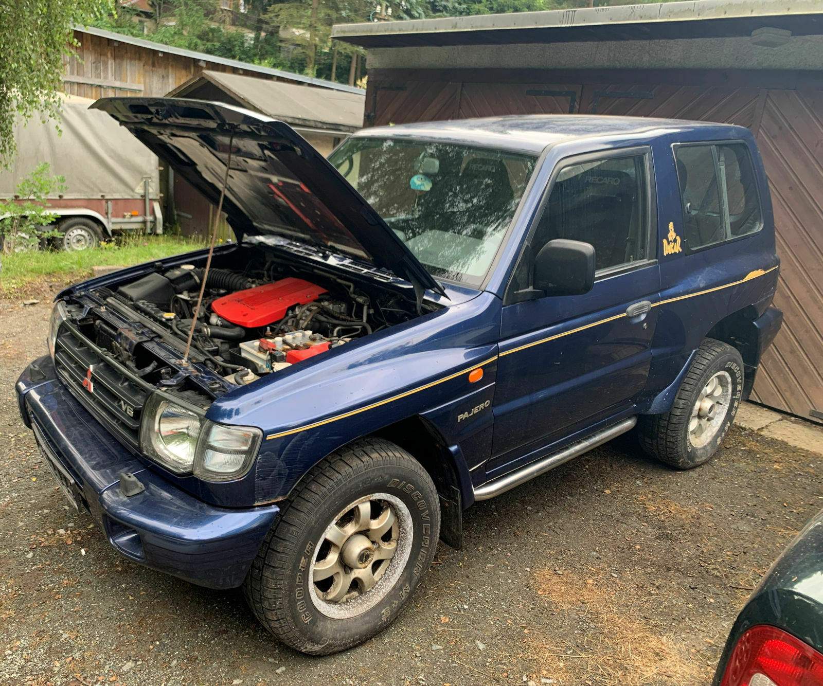

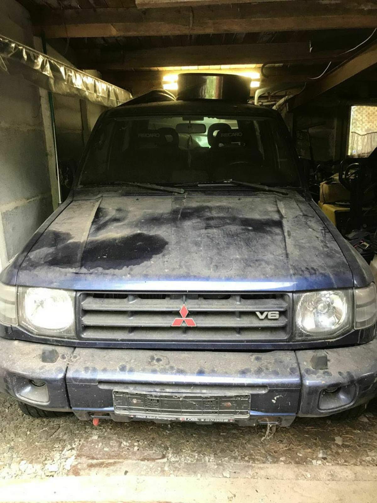

[bild=1] Bereits im letzten Jahr habe ich erneut einen Mitsubishi Pajero Dakar erworben. Somit steht nun der 3. der insgesamt weltweit 50 Stück bei mir. Zum Kauf bin ich eigentlich mehr durch Zufall gekommen. Der Wagen wurde aufgrund einer verschlissenen Kupplung vor ca. 12 Jahren abgemeldet und in einer Garage abgestellt und dort mehr oder minder vergessen. Nun entschloss sich der Besitzer zum Verkauf. Praktischerweise stand der Pajero nicht allzuweit von mir entfernt, sodass eine Besichtigung kurzfristig möglich war

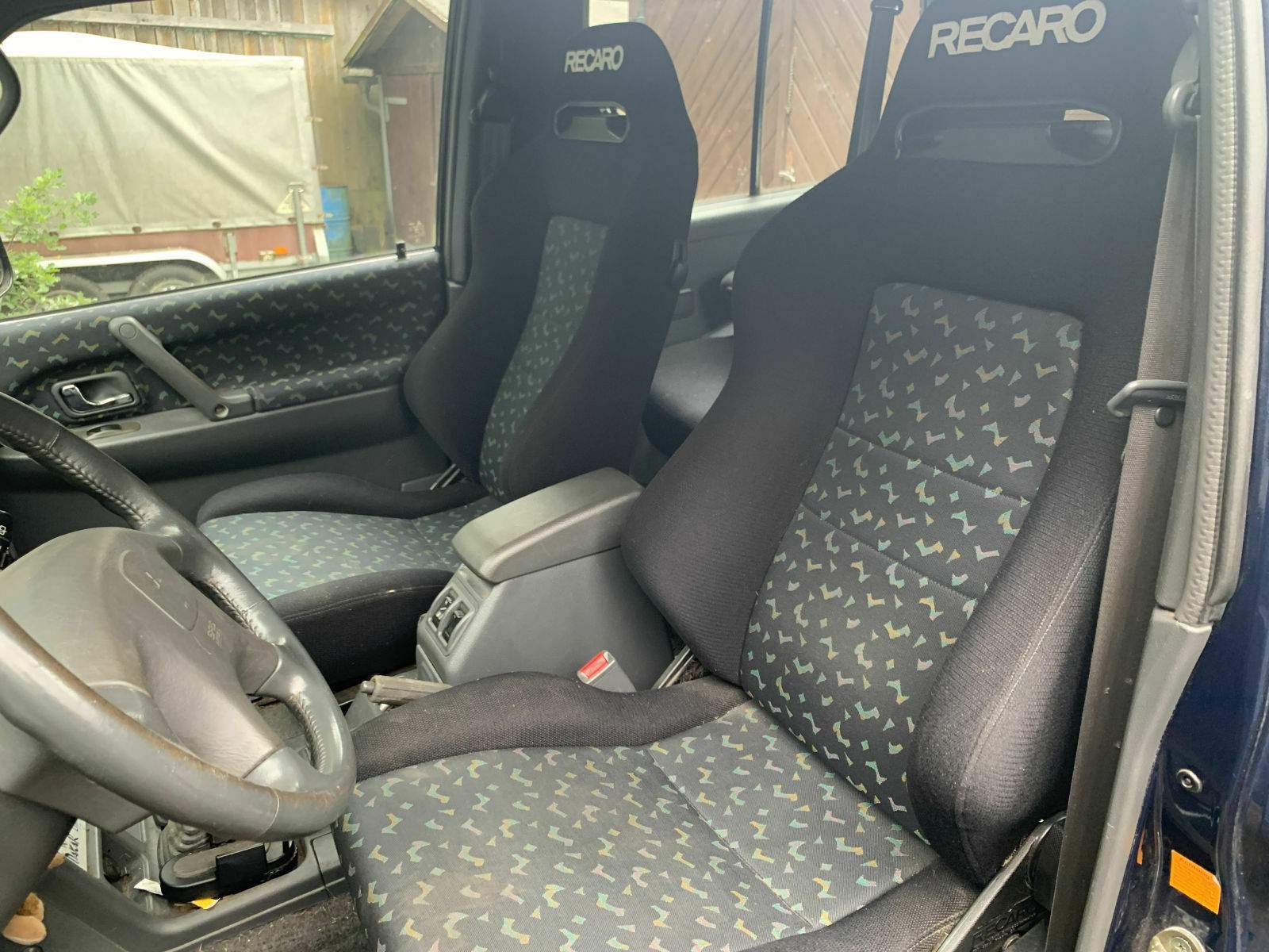

[bild=6][bild=7]

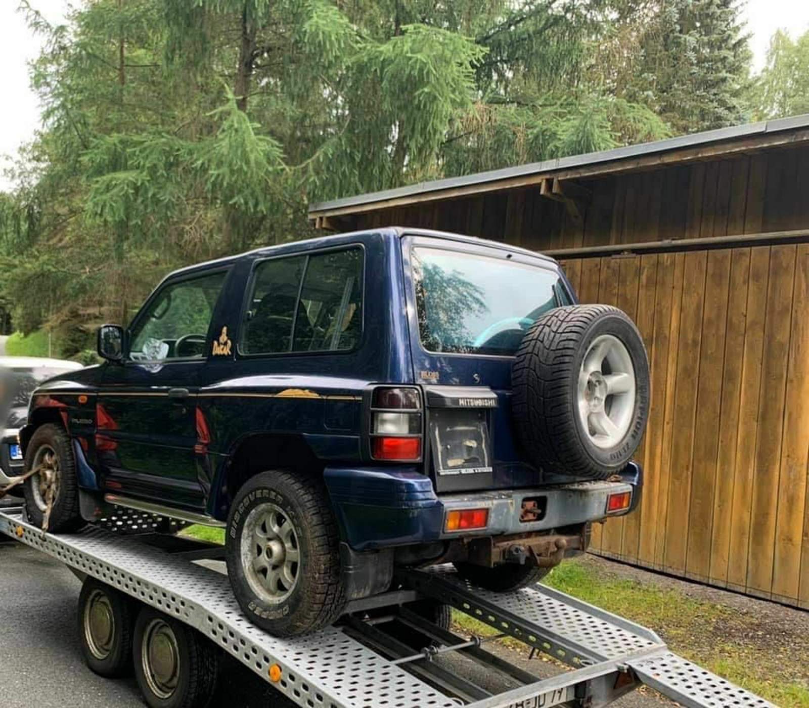

Nach der Standzeit wollte ich den Pajero nicht direkt starten, also machte ich mich in Begleitung meines Mitsubishi-Meisters auf den Weg um den Dakar auf dem Trailer abzuholen.

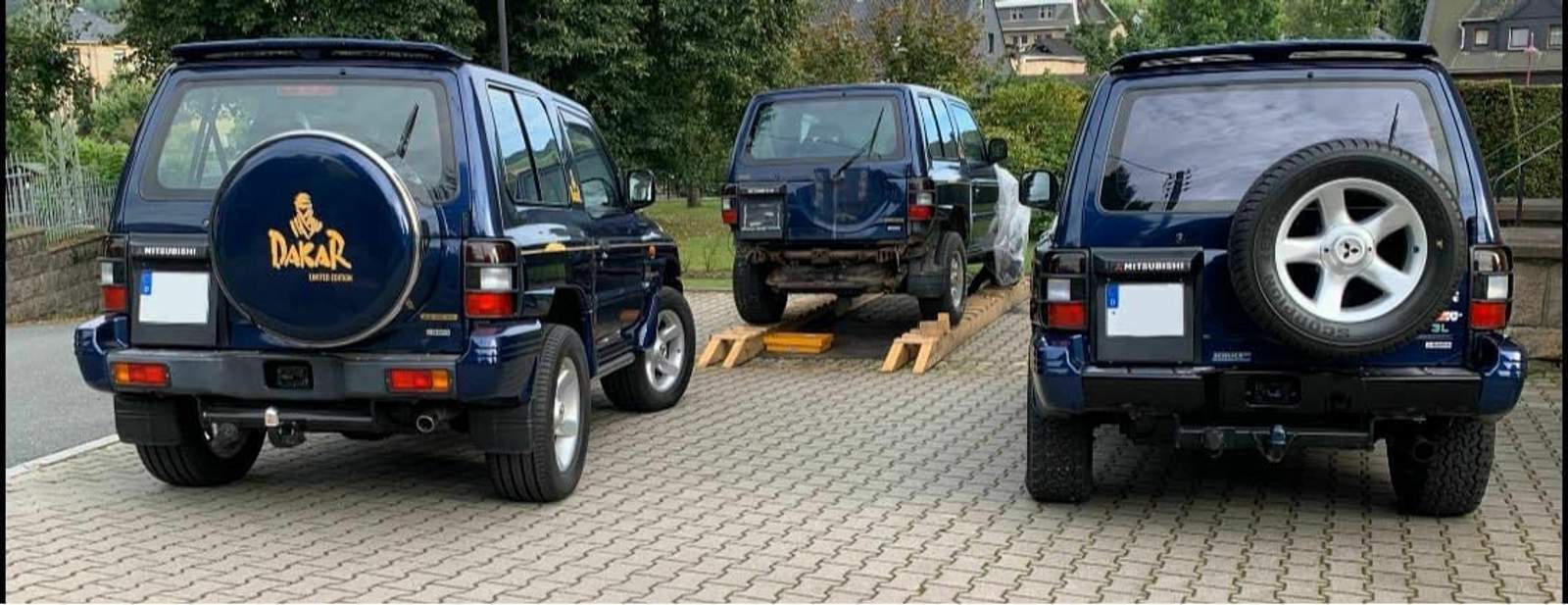

[bild=5]
Ursprünglich hatte ich ihn als Ersatzteilspender für meine anderen beiden Dakar angedacht, da es ja so einige Teile gibt, die man weder für Geld noch für gute Worte bekommen kann. Nach einer ersten Begutachtung stellte sich der Zustand jedoch besser als gedacht dar, sodass ich mich für eine Restaurierung entschieden habe. Natürlich offenbaren sich nach der langen Standzeit einige Mängel, aber die Substanz ist gut! Zudem beträgt die Laufleistung lediglich 85.000km, selbstverständlich mit Scheckheft, Rechnungen und TÜV-Berichten nachweisbar.

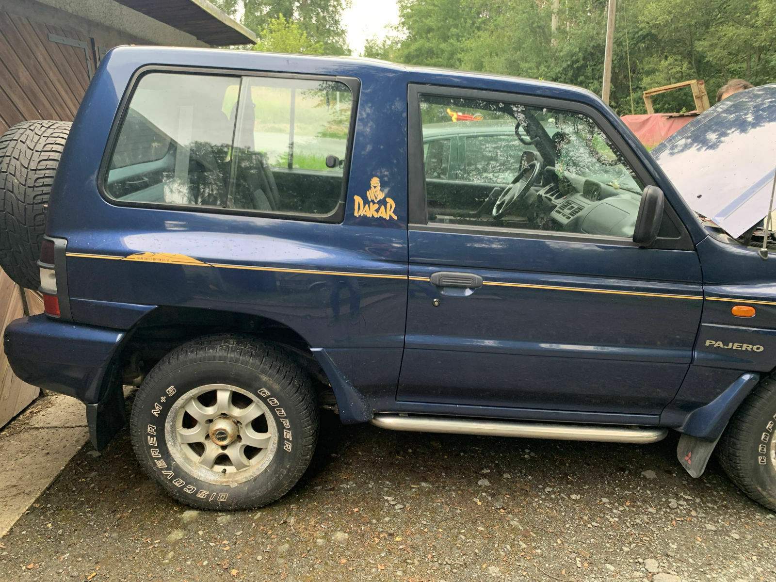

[bild=2][bild=3]
Begonnen wurde mit der Demontage der Anbauteile an der Karrosserie um eventuelle Rostschäden finden zu können. Zu meiner Überraschung fand sich nichts, alles sah einwandfrei aus. Lediglich an den neuralgischen Stellen, das sind Tank, Sprit- und Bremsleitungen hatte der Zahn der Zeit ordentlich genagt. Daher habe ich mit sehr viel Mühe und Zeit einen originalen Tank mit Pumpeinheit versorgen können. Somit konnte es an den Ausbau des alten Tanks gehen, der mit einiger Mühe und Aufwand verbunden war.

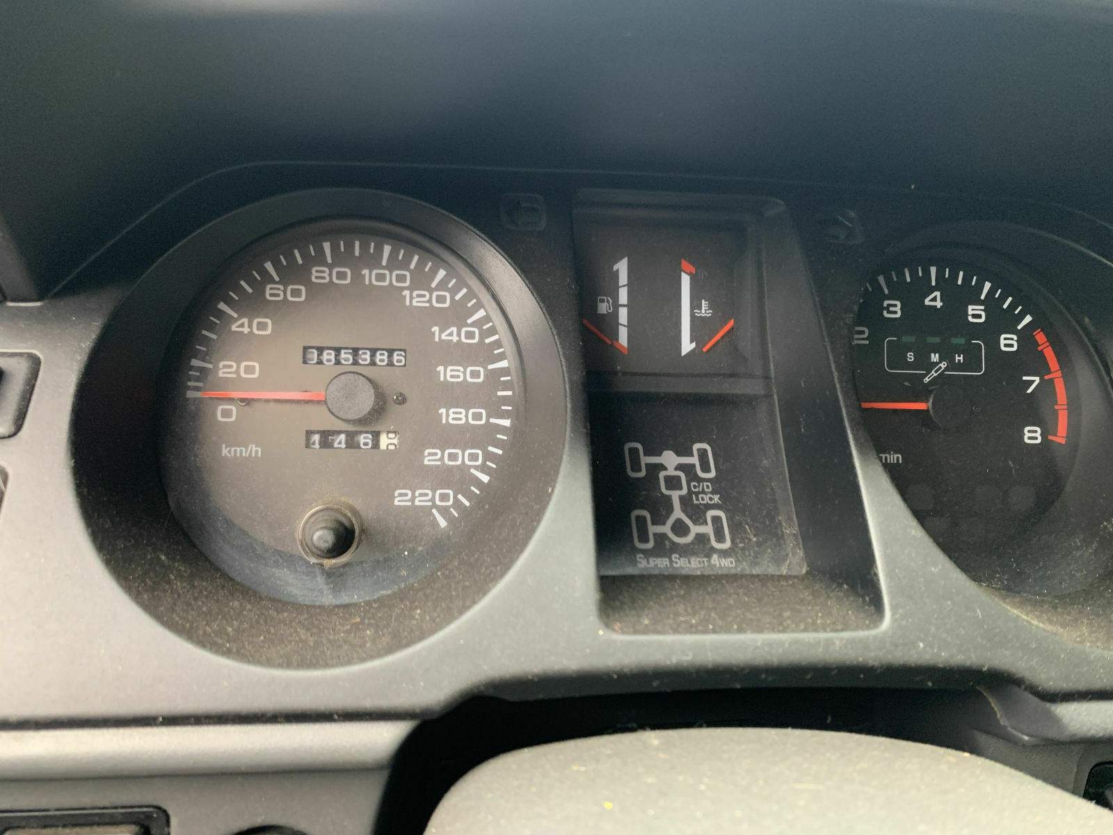

[bild=4] Anschließend wurden neue Spritleitungen montiert, das Kraftstoffsystem gereinigt, sämtliche Flüssigkeiten getauscht und eine neue Batterie eingesetzt. Doch zum Start kam es noch nicht - der Zündtransistor war leider defekt. Diesen habe ich als Originalteil geordert, immerhin fast 350 Euro. Umso mehr Freude bereitete der erste Startversuch. Zündschlüssel umdrehen und der V6 sprang sofort an. Kein orgeln, kein ruckeln, nichts. Der Motor lief sofort ruhig auf allen 6 Zylindern.

Was macht man denn mit 3 von diesen Fahrzeugen?
Und warum hat der rechte Pajero auf dem Gruppenbild keine Lampen im hinteren Stoßfänger?

Nur in Deutschland sind diese zusätzlichen Leuchten Vorschrift,da das Ersatzrad am Heck die Sichtbarkeit beider Rückleuchten unterhalb eines vorgeschriebenen Winkels verhindert.
Könnte also aus dem europäischen Ausland sein,wo das sonst keinen interessiert.
