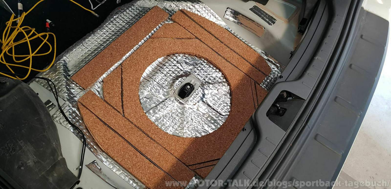

Nun musste aber noch der Boden des Kofferraums etwas schwingungsfester gemacht werden. "Musste" er eigentlich nicht aber ich hatte das Gefühl, dass der Subwoofer bei einem ersten Testlauf zu sehr die Bodengruppe durchschwingt und ich das im Sitz vorn unangenehm merkte.
Also auf in den Baumarkt, 10mm Aluminium L-Profile, Klebstoff und Kork besorgt.
Die Profile habe ich willkürlich, längs, quer und diagonal um den Subwoofereinbauort geklebt. Der Kork dient lediglich dem Ausgleich der Höhe, damit ich nach der Versteifung wieder auf ein halbwegs ebenes Niveau komme. Schließlich sollte ja nicht nur der Subwoofer rein, sondern noch etwas mehr.
Der Kork kam dann mithilfe von handelsüblichem Sprühkleber auf die freien Bereiche und wurde anschließend mit geruchsloser Polymerdichtmasse verfugt, um noch mehr Stabilität zu erlangen. Auch sollte das sicherstellen, dass dort nichts gegeneinander reibt und später Geräusche macht.
Nachdem das geschafft war und wir dem Einbau etwas Zeit zum trocknen geben müssen, geht es nun zurück zur Verkabelung.
