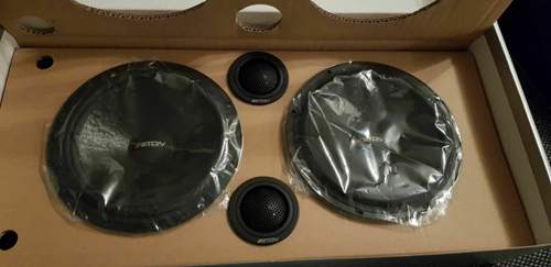

Beginnen wir also damit, dass ich beschloss die Lautsprecher vorn zu ersetzen. Anstatt des originalen Systems, spielt dort jetzt das Eton 175 Pro.
[bild=1][bild=2]
Wie bei allen solchen Nachrüstlösungen, kommen auch die natürlich mit einem gewissen Preis, den man zu zahlen hat. Nein, damit meine ich nicht explizit das Geld sondern die Zeit und Gedanken, die man in die Installation investieren muss. Natürlich kann man die Lautsprecher nicht einfach so einbauen, da der Abstand zur Türberkleidung nicht stimmt. Leider gibt es für den Volvo nach meinen Recherchen auch keine gut passenden Adapter zu kaufen (die vom Nissan Note sollen wohl halbwegs passen).

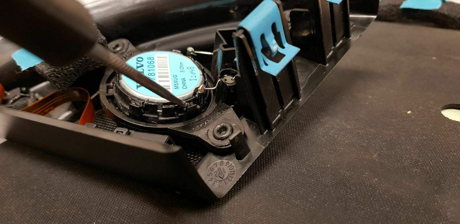

Als nächstes müssen noch die Hochtöner in den Spiegeldreiecken ersetzt werden.
Also erstmal demontieren. Die sind mit einer dick-klebrigen Masse fixiert, die man aber mit einem spitzen Gegenstand zerstechen und aufdrücken kann - hat die Konsistenz von altem Kaugummi.
[bild=9]
Wenn man den dann entfernt hat stellt man fest, dass es so ja eh noch nicht weitergehen kann und ich habe die Haltepunkte der Tweeter-Käfige aufgebohrt.
Danach muss leider wieder der Dremel ran, da die Etons nicht unter die originalen Abdeckungen passen und ich die Gitter aus Sicherheitsgründen nicht abnehmen wollte.

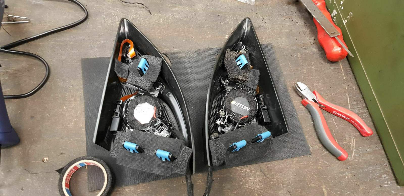

Also frei drauf los geschnitzt:
[bild=10][bild=11][bild=12]
und fertig:
[bild=13][bild=14]
Die folgede Installation ist wirklich relativ leicht - alles zusammenschrauben, Kabel verlegen und ab dafür. Die originalen Hochtöner liegen nur parallel auf den Tieftönern mit einem Kondensator. Da das Eton System mit einer Frequenzweiche kommt und bei mir auch als passives System betrieben werden soll, schließe ich also nur die originale Verkabelung in der Tür an den Eingang der Frequenzweiche und dann die Lautsprecher an ihren jeweiligen Kanal an.
