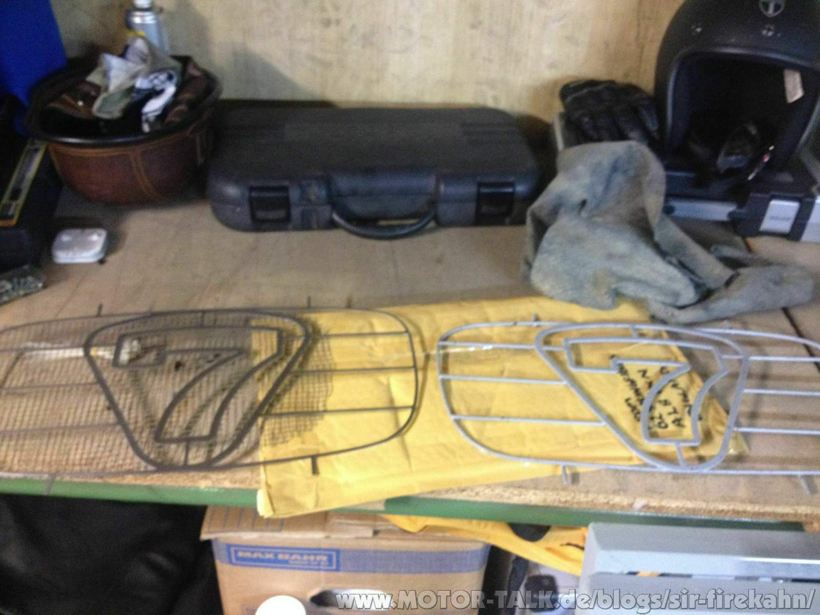

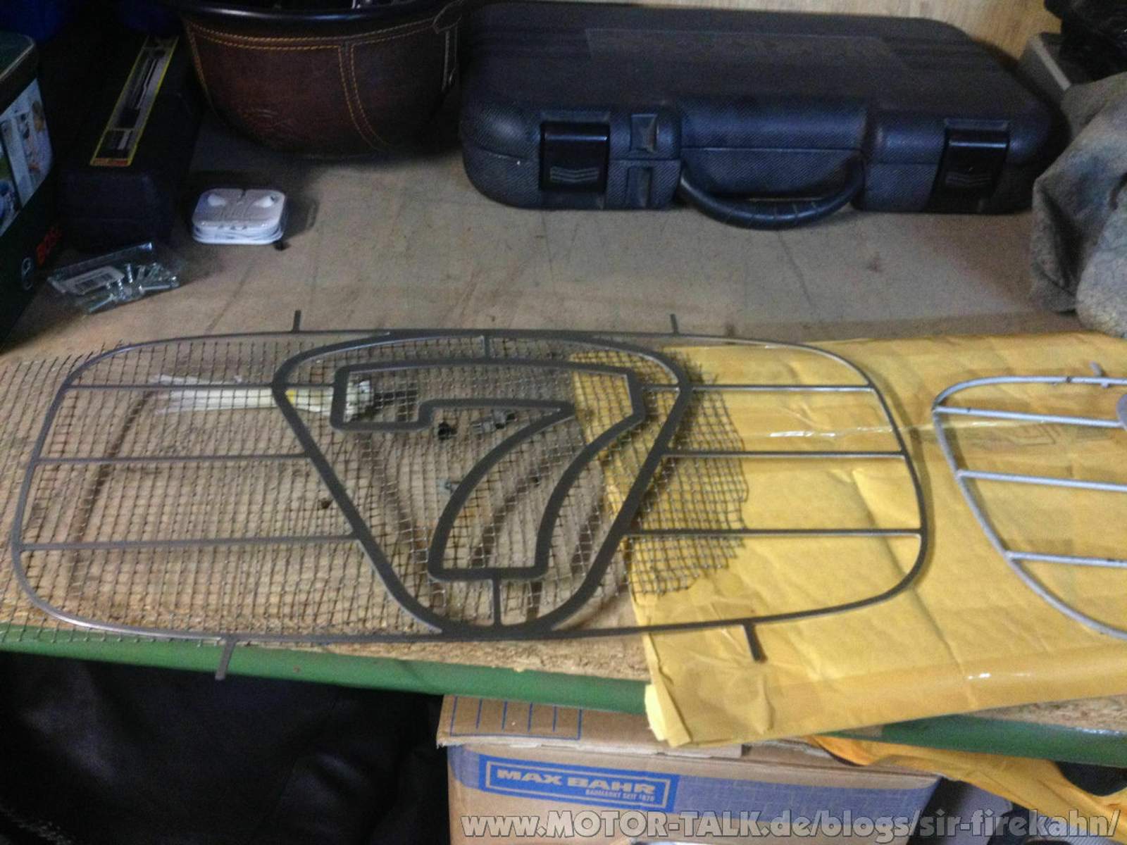

Gute Nachrichten gibt es auch: Mein neuer Kühlergrill kam heute an. Der Alte war nicht mehr schön und aus dick lackiertem Aluminium (Silber/Grau ~300g), der neue ist aus lasergeschnittenem Titan (Schwarz/Grau ~100g). Aber um ehrlich zu sein, Gewicht hin oder her, es geht um Dinge aus abgefahrenen Werkstoffen 😎.
Falls das hier noch jemand liest, ratet mal, was der neue Grill von Tim Richards aus England inclusive Porto gekostet hat (Caterham Alu Teil ca €100 in D).
Nächster Schritt ist den hässlichen Hasendraht zu ersetzen und dann mal einen Ölwechsel+ Alle Öldichtungen+den Catchtank machen. Der Wagen sifft momentan noch zu sehr...

Der grill kostete 55 GBP incl Porto 😁😁
