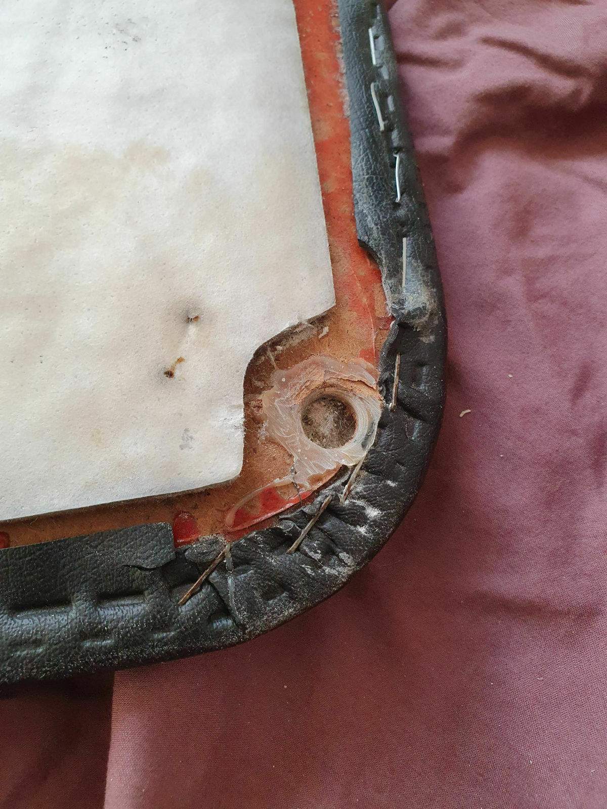

Dann habe ich die nicht mehr sauber anliegenden Türverkleidung Fahrerseite ausgebaut und gemacht, was ich lange vermieden habe: Alles restauriert.
Die Türpappen sind innen wirklich Pappen und dort sitzen Pins in Bohrlöchern. Diese Bohrungen gehen irgendwann mit der Zeit einfach kaputt und leiern aus, wenn man die Pappen mal entfernt. Dann ist alles ausgefranst und die Pins fassen nicht mehr. Resultat ist, dass die Pappen nicht mehr sauber sitzen.
Was also machen? Zuerst habe ich 2k Epoxy genutzt und alle Bohrungen neu aufgebaut. Die Löcher habe ich dann mit einem Dremel wieder ausgefräst. Dann, ganz wichtig: ORIGINALE Pins neu kaufen. Die sind nur geringfügig teurer als Nachbauten, aber diese fassen nicht richtig 🙄
Zudem habe ich alle Schäden im Kunstleder an der Außenseite mit Flüssigleder gefüllt und dann mit Lederfarbe nachgefärbt. Das Ganze kam als Kit mit Lederreiniger und Lederfett und so habe ich alles mal richtig Gesäubert und Gepflegt. Das Ergebnis trägt immer noch Narben und ist nicht wie neu, aber die Risse und Löcher sind weg und fallen auf den ersten Blick nicht auf. Für meine Fähigkeiten finde ich das sehr sehr okay 🙂. Zudem habe ich alle abstehenden Verkleidungsteile wieder gerade bekommen, damit es keine ungeraden Paneele mehr gibt.
