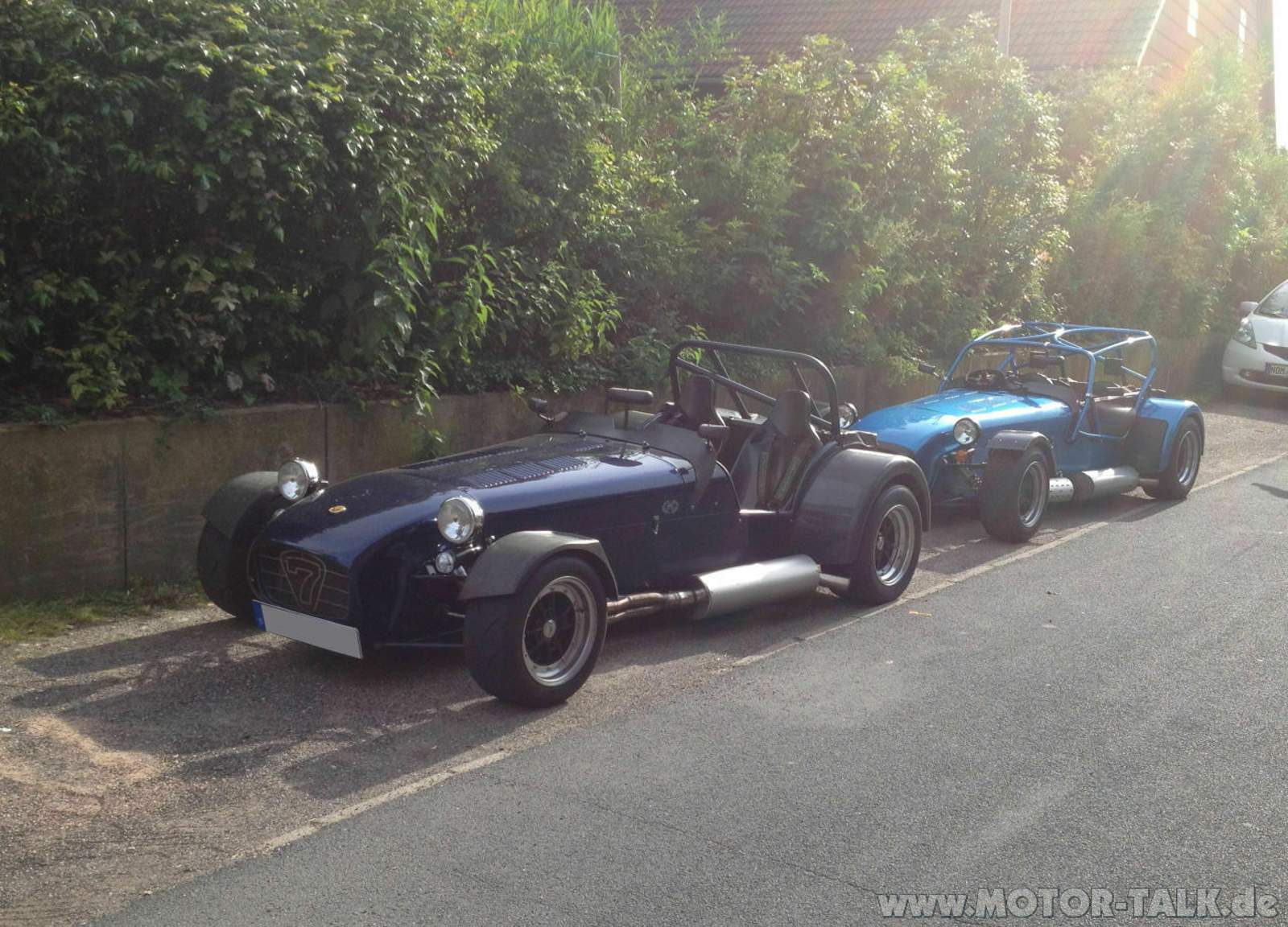

Gestern war ich also bei einem Gesinnungsgenossen. Er hat einen ziemlich genialen R400, den er mit seinem Bruder aufgebaut hat.
Bei dem ziemlich angenehmen Mittag kamen wir natürlich auf die Idee eine Ausfahrt zu machen. Sein Wagen lief auch 1a. Meiner jedoch... Auweia, Zündaussetzer...

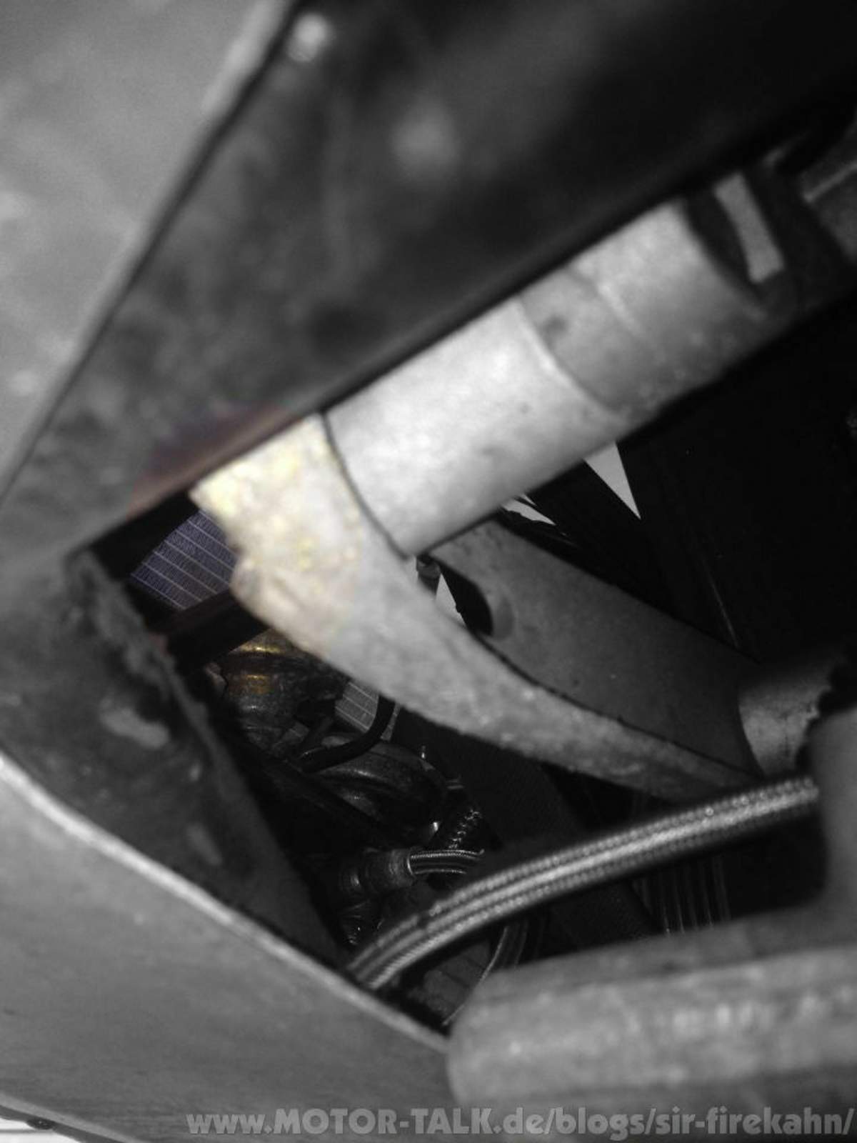

Dann kam die Lady dran. Zuallererst die Scheinwerfer etwas weiter nach Innen zur Nase, da voller Lenkeinschlag bisher nicht möglch war. Auch hier -> Kein Akt.

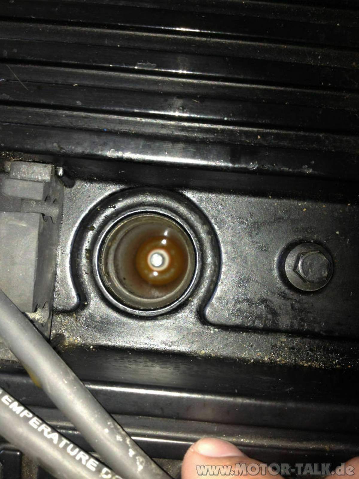

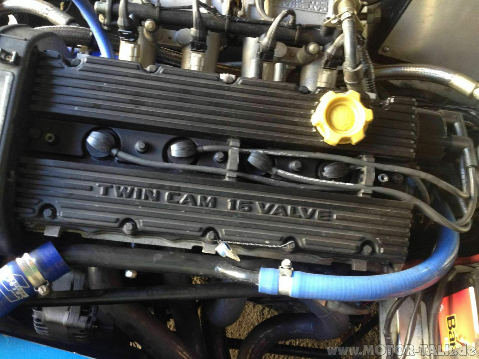

Dann also die Aussetzer... Dazu die Abdeckung der Zündkerzen runter und schon das Blech zeigte Absonderlichkeiten...
Mit ungutem Gefühl zogen wir also die Zündspule raus und gleich alles voller... Öl :shock: !? Über der Kerze bei besagtem Zylinder stand das Öl.

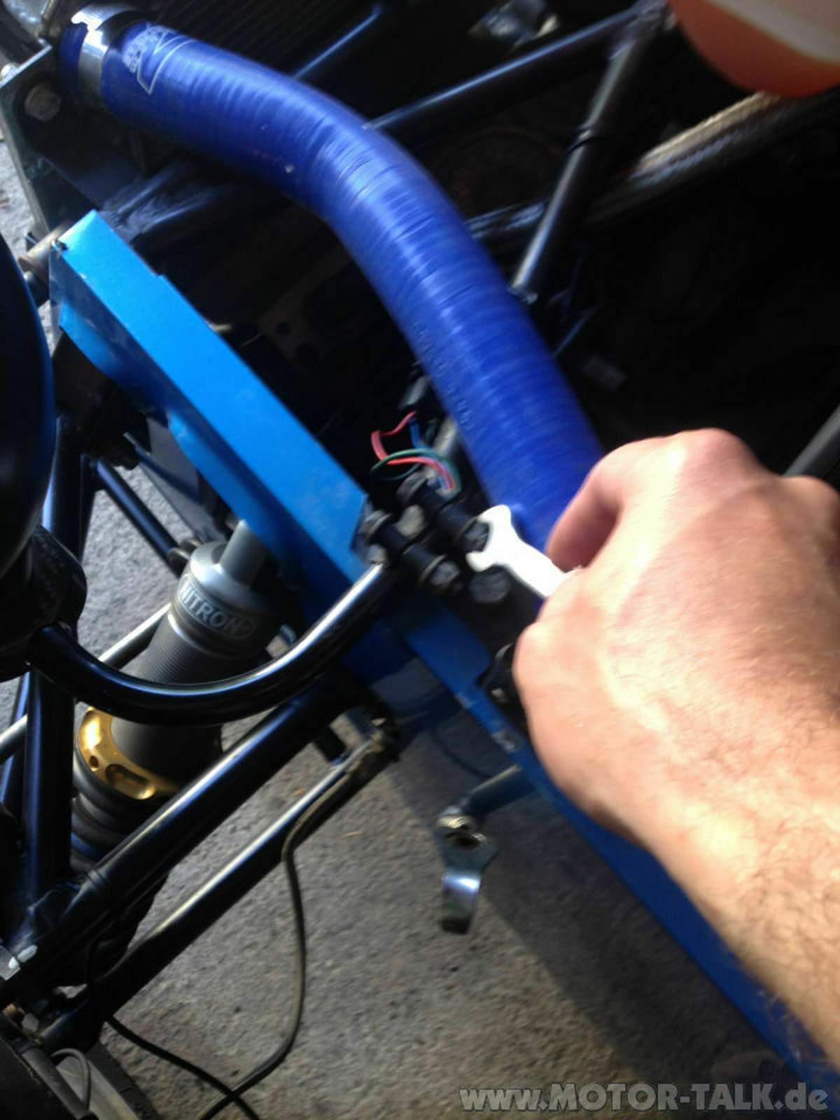

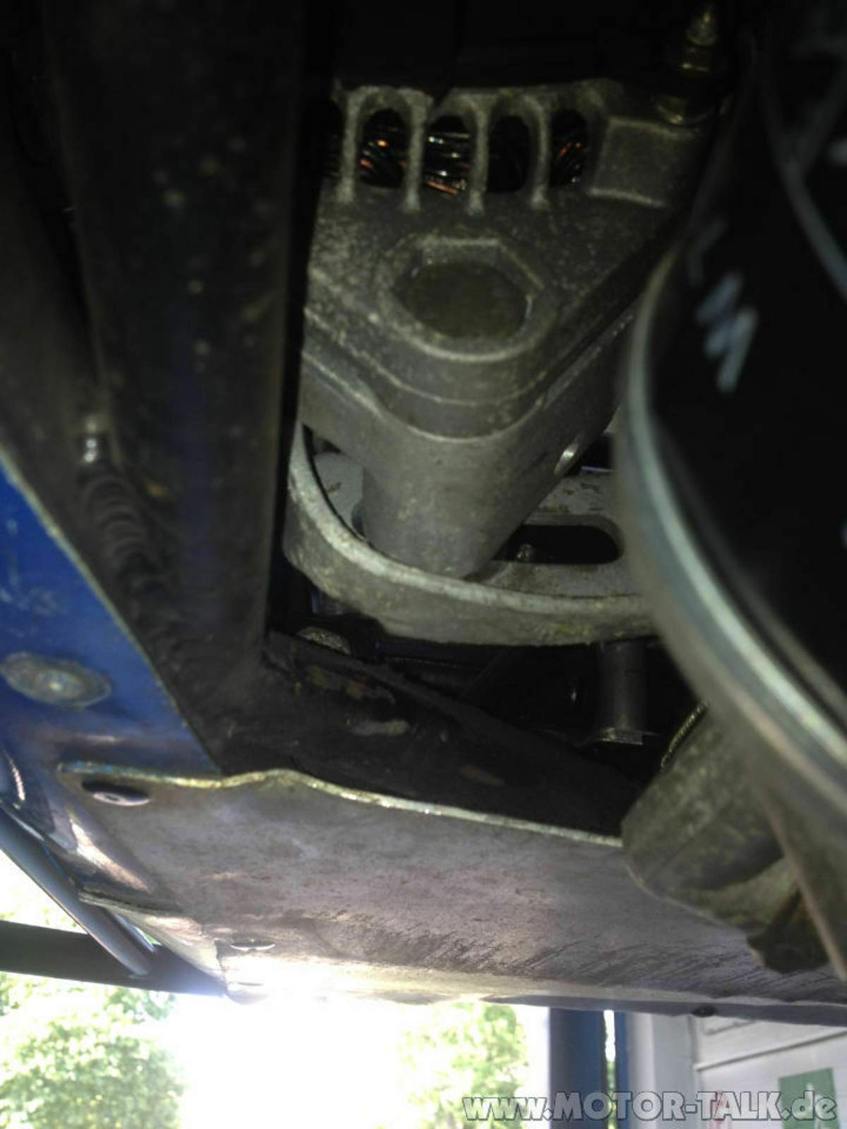

Seltsam daran: Nur bei dem Zylinder und auch nur ÜBER der Kerze. Die Kerze zeigt einen fetten Lauf, aber sonst war sie ok. Da das Öl aber absolut blütenrein war, nehme ich an, dass es irgendwie von oben eingeflossen ist. Wenn ich mich recht erinnere, habe ich auch mal etwas Öl auf die Motorabdeckung verschüttet. Wird also weiter beobachtet :|. Das Öl hatten wir abgesaugt, die Kerze und Spule gereinigt. Zudem noch den quietschenden Riemen der LiMa getauscht und dabei bemerkt, dass ein Stück am Träger zu fehlen scheint. Ist das normal? Nach dem Spannen und etwas Kriechöl ist der Riemen nun wieder leise 🙂.
Also Probefahrt... Und katastrophal. Die Aussetzer sind jetzt enorm. ALLERDINGS sind uns ein paar Sachen aufgefallen:
-Leerlauf sauber
-Hochdrehen sauber, wenn unter geringer Last
-Bei hoher Last: Ab 3000 u/min Aussetzer
Da ich den Wagen auf der Fahrt zum anderen Sevenfahrer relativ leer gefahren hatte, vermuten wir nun, dass es am Sprit liegt. Vielleicht hat der Filter schmodder angesaugt? Was wäre eure Hypothese?

Nun Spritfilter war es schonmal nicht. Inzwischen haben wir alles mal durchgemessen und sind auf einen Injektor gestoßen, der nur Mist liefert. Leider hat auch ein neuer Injektor (zu €98) nichts gebracht. Dabei haben wir aber ein möglicherweise viel gravierenderes Problem festgestellt: Kühlflüssigkeit dringt von oben über der Kerze am 3 Zylinder ein.
Jetzt kommen einige Sachen in Frage, die wahrscheinlichste ist die Zylinderkopfdichtung. Wäre der Kopf beschädigt, wäre das der Super GAU, da VHPD Köpfe in Gold aufgewogen werden (€3500 für einen gebrauchten unbearbeiteten)... Schauen wir mal weiter 😰

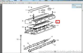

Nachtrag: Nach meiner Beurteilung ist es vermutlich nicht die Zylinderkopfdichtung sondern die "Camshaft carrier gasket" = Ventildeckeldichtung, welche den Ventildeckel zum Nockenwellenträger abdichtet.
Siehe Bild
