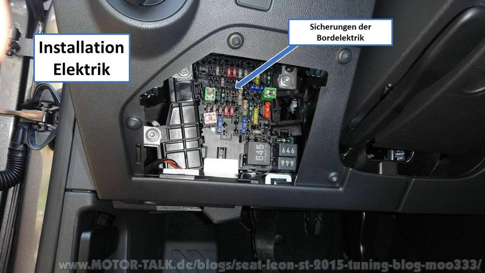

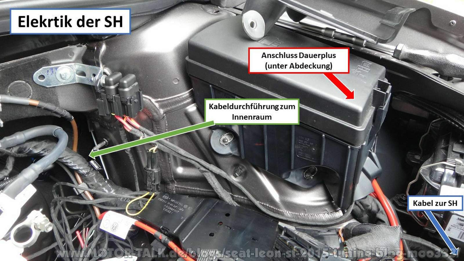

8. Elektrische Installation
Sicherungshalter im Motorraum
Der Halter für die zwei Sicherungen wird im Motorraum rechts der Batterie (von vorne gesehen) befestigt. Dafür liegt dem Einbaukit eine Niete mit Innengewinde bei. Um die einzupressen bräuchte man eigentlich ein Spezialzange. Ich habe es aber auch ohne Spezialwerkzeug geschafft:
-> Loch für die Niete etwas kleiner gebohrt (8mm statt 9mm),
-> dann mit Rundfeile das Loch so weit geweitetet, dass ich die Niete gerade so hineinschlagen konnte (mit Hammer, Niete soll so fest wie möglich sitzen),
-> jetzt eine Schraube in das Gewinde der Niete geschraubt und die Schraube mit Schlüssel gegen verdrehen gesichert.
-> mit einer Mutter (die ich zuvor auf die Schraube gedreht hatte) Druck auf die Niete ausüben, indem die Schraube Richtung Niete gedreht wird
-> Die Niete wird jetzt durch den Druck der Mutter / den Zug der Schraube zusammengequetscht und presst sich fest ein.
-> Entscheidend ist nur, dass die Niete sich nicht mit der Mutter mitdreht. Dazu kann ein Tröpfchen Öl zwischen Niete und Mutter Wunder wirken.
-> Sitzt die Niete fest, kann die Schraube samt Mutter wieder herausgedreht werden!
-> Voila! --} Niete ohne Einnietmutternzange eingepresst.
Nun folgt noch die Verkabelung des ganzen Systems.
Anschlüsse der Standheizung ThermoTop Evo:
  • Hauptstecker 2-polig für Plus + Masse
  • Stecker 6-polig mit Steuerleitungen (gelb zum Bedienelement, blau zur Benzinpumpe, grün-weiß zum Gebläsemotor)
  • kleiner Stecker 2-polig zur Kühlmittelpumpe
Kabelverlegung:
Die Kabel werden weitgehend fertig ummantelt mitgeliefert. An ein paar Stellen muss man aber noch selbst Hand anlegen:
+ Der Stecker der Dosierpumpe (=Benzinpumpe der SH) muss vor der Verlegung durch den Fahrzeugholm (zusammen mit der Benzinleitung) demontiert werden, damit das Kabel durch den Holm gezogen werden kann. Anschließend werden die zwei Pins wieder in den Stecker montiert.
+ Die Leitungen von der SH zum Sicherungshalter werden oberhalb des Kühlers (unter dem Ansaugtrichter des Luftfilters) verlegt und mit Kabelbindern befestigt. Da dieser Teil des Kabels recht kurz bemessen ist, habe ich es nicht unterhalb der Batterie (dort befindet sich ein großer Kabelkanal) verlegt, sondern hinter dem Halter des Motorsteuergerätes (von vorne betrachtet rechts der Batterie). Von hier aus ist es dann nur noch ein kurzer Weg in den Innenraum, da der Seat im Fußraum, links oberhalb des Kupplungspedals eine vorbereitete (nur mit einem Gummi verschlossene) Durchführung in den Motorraum hat. Diese kann man von innen recht gut erreichen. Dazu muss nur die obere Fußraumabdeckung (Fahrerseite) ausgebaut werden (2 Schrauben Torx 20).
Einbauort Relais + GSM-Modul
Ich habe dann alle Kabel nach links unter dem Amaturenbrett geführt. Die seitliche Abdeckung lässt sich einfach abziehen (nur gesteckt) wenn man die Fahrertür geöffnet hat. Außerdem kann man das kleine Fach vor dem Sicherungshalter ausbauen: Erst zusammendrücken bis es ganz nach unten öffnet, dann seitlich verschieben und herausnehmen.
Hier findet Ihr nun genug Platz für:
  • Relais für Gebläsemotor "LIN-Gateway"
  • Relais für "Individual Select" -> steuert die beiden Külmittelpumpen
  • GSM-Modul ThermoCall TC3
Das LIN Gateway habe ich dabei einfach mit Tesa-Powerstrip festgeklebt.
Kabelverlegung im Inneraum:
+ Die Steuerleitung des Gebläsemotors (unter dem Handschuhfach im Innenraum) wird mit Seitenschneider durchgetrennt und über ein Relais ("LIN-Gateway"😉 mit der SH verbunden. So kann die SH das Gebläse einschalten, ohne dass die Zündung an ist. Dies ist (neben der Hauptleitung Plus / Masse) der einzige Ort, an dem in die fahrzeugeigene Elektrik eingegriffen wird. Daher ist die SH auch nicht in der Lage, die Gebläsestufen oder Lüftungsverteilung selbst einzustellen. Als Konsequenz muss man bei solchen nachträglich eingebauten SH immer Gebläse und Temperatur der Heizung von Hand einstellen, bevor man das Fzg. verlässt. Wenn man dann die SH per Fernbedienung einschaltet, kann die warme Luft nur genau in der Stellung austreten, wie es beim Verlassen des Fahrzeugs eingestellt wurde!
Um das Kabel zum Gebläsemotor verlegen zu können, braucht Ihr nur 3 Abdeckungen entfernen: Mittelkonsolenabdeckung (beide Seiten) und obere Fußraumabdeckung Beifahrer (3 x Torx 20 und 1x Plastikmutter)
+ Bei "Individual Select" muss das eigentlich fertig konfigurierte Kabel vom Heizgerät zur Kühlmittelpumpe mit Seitenschneider abgeknipst werden. Die Kabel werden dann mit Stoßverbindern (Klemmverbinder mit Schrumpfschlauch) verlängert und über ein weiteres Relais im Innenraum geleitet, da hier zwei Kühlmittelpumpen im Einsatz sind, die getrennt angesteuert werden.
Verkabelung der Relais:
+ Jetzt müssen nur noch folgende Kabel verbunden werden:
-> beide Relais an Masse
-> grünweißes Kabel (Steuerleitung Gebläsemotor) an LIN-Gateway
-> blaues, rotes und schwarzes Kabel von Kühlmittelpumpen an Relais II
-> Steuerleitung "Individual Select" (dünnes schwarzes Kabel) an Relais II
-> Stecker von SH an Buchse Bedienelement bzw. ThermoCall TC3
-> Antenne GSM-Modul an ThermoCall TC3
-> Plusleitung (rot) mit Plusleitug der Sicherung 2 (rot-schwarz) verbinden
Thermocall TC3
Das GSM-Modul von Webasto hat eine ganze Menge Ausgänge, die aber nicht alle benötigt werden, da das Modul auch für die Steuerung der älteren analogen SH-Modelle gedacht ist. In meinem Fall habe ich nur folgende Leitungen benötigt: Plus, Masse und gelbe Steuerleitung (sollten alle in der Buchse enden, in die der 4-polige Stecker zur SH gesteckt wird). Zusätzlich habe ich noch eine Litze in Pin4 des GSM-Moduls eingepinnt (dünnes schwarzes Kabel), um das Relais II (für Individual Select) ansteuern zu können.
Außerdem 3 Leitungen für den Taster, der gleichzeitig als Kotroll-LED fungiert. Mit dem Taster kann man die SH direkt ein-/ und ausschalten. Ich habe ihn rechts vom Lichtschalter in das Amaturenbrett integriert (siehe Fotos). Wer will, könnte den Taster auch ganz verdeckt, z.B. im Handschuhfach verbauen. Dann wäre überhaupt keine sichtbare Veränderung in Eurem Innenraum. Ich finde die LED aber ganz praktisch, da man direkt sieht, ob die SH arbeitet (dann leuchtet die LED rot).
Des Weiteren benötigt das GSM-Modul eine Antenne, die ich hinter die A-Säulen Verkleidung geklebt habe (siehe Fotos). Die Verkleidung ist nur gesteckt und lässt sich abziehen.
Alle anderen Leitungen habe ich nicht benötigt und mit Klebeband isloiert.
Das Ganze hinter der seitlichen Abdeckung des Amaturenbrettes verstaut und schon ist der elektrische Anschluss erledigt. Bei der Abdeckung habe ich noch eine Plastiknase in der Mitte abgeschnitten, damit alles passt.
9. Erstinbetriebnahme und Diagnose
Die neueren SH-Modelle von Webasto ("ThermoTop Evo"😉 arbeiten digital und können daher über eine einzige Steuerleitung (gelbes Kabel = "W-Bus"😉 gesteuert werden. Das Protokoll ist kompatibel mit dem der seriellen Schnittstelle von PCs. Daher ist es relativ einfach, die SH an den Laptop anzuschließen und Fehler auszulesen etc.
Ich habe mir dafür einen 10,- € Adapter besorgt, der über USB eine serielle Schnittstelle emuliert. Da die einfachen OBD-Adapter (für die OnBoard Diagnose) auch nichts anderes machen, reicht solch ein Teil. (Sollte FTDI-Treiber kompatibel sein, damit man im Windows-Geräte-Manager eine virtuelle serielle Schnittstelle [COM-Port] erstellen kann.)
Link: simpler OBD-Adapter bei ebay
Bei den einfachen OBD-Adaptern heißt die Technik K-KL, da nur zwei Leitungen ausgelesen werden: Die K-Leitung und evtl. die L-Leitung. Bei Webasto wird davon jedoch nur eine einzige Leitung benötigt: Die K-Leitung.
Alles, was man machen muss, ist daher (neben Plus + Masse) die gelbe Steuerleitung der SH mit der K-Leitung eines OBD-Adapters zu verbinden und schon kann man die Webasto über Laptop ansprechen.
Mehr zum Thema hier: Link: OBD-Infos bei blafusel.de
Genauso habe ich es auch gemacht und mit der Thermo Test Software die einzelnen Komponenten meiner SH geprüft. (Siehe Fotos).
