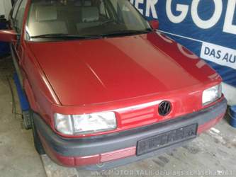

So es geht weiter mit der Ära Passat. Anfang November kam der Nachfolger für den doch in die Jahre gekommenen Golf. Da ich durch weiteren Famielenzuwachs nun doch ein größeres Auto brauchte und der Golf wohl auch nicht mehr besonderst Fit ist und auch nur über 2 Türen verfügt kam dann der Passat ins haus.
Passat 35i Limousine Bj.91 90PS Servo ZV in Klassicrot Verblasst und ohne Tüv. Insgesamt 3 Vorbesitzer und 198tkm.
Der Wagen war in Ebay in relativer Nähe. Also geboten und gewonnen.
Also das Wochenende drauf mim Trailer hin und holen.
Ging alles relativ glatt über die Bühne. Leider war der 2. Blick dann doch etwas ernüchternd. Der Verkäufer war in Sachen Mängel doch nicht ganz ehrlich.

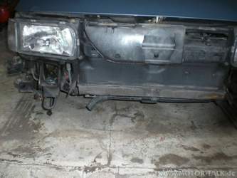

Ölverlust am Kopf, Dämpfer hinten platt, Federn schrott, Achlager Hinterachse ausgerissen. Ok das geht ja noch.
Gesagt getan Teile bestellt. Dichtsatz Zylinderkopf, Federn + Dämpfer + Puffer, Achslager.
Dann erst mal warten auf Teile. 1 Woche später war dann alles da und es ging los.
Alles schön der Reihe nach.
Leider kam dann beim Kopf abdichten noch beide Wasserflansche dabei sowie der Vergaserflansch.
Bei der Hinterachse noch beide Bremsschläuche. Die Bremsleitungen wurden auch schon mal erneuert.

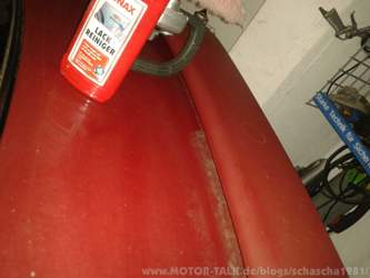

20.12.14.

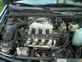

Heute war polieren drann. Im Vergleich Motorhaube und Grill zum Heckdeckel.......junge junge...
Hab auch das Emblem vorne mit neuer Farbe versehen.
Bilder vom Motorraum sind auch dabei.

Habe noch mal Bilder hochgeladen wie er aussah als ich ihn geholt habe.
Hat sich doch ganz schön gewandelt.

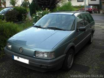

Beginnen möchte ich mit meinen Passat 35i 16V Bj. 91.
Gekauft wurde das Fahrzeug 2009. Wurde dann erst mal begutachtet was und wie der Jetzige Zustand ist.
Der war aber alles andere als Hervorragend....
Der Passat wurde nach eintreffen erst mal soweit zerlegt um sich genau ein Bild machen zu können was genau alles erneuert und was erhalten bleiben sollte.
Es gab genug Baustellen. Die Klimaanlage war ohne Funktion. Es gab diverse Rostlöcher nach dem die GT Blanken unten waren. Kotflügel vo. re. durch , Schweller links und rechts weg. Radhaus hinten rechts durch. Innen alles fleckig und muffig. Zahnriemen und Wapu fällig.

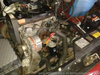

Am Wochenende dann erst mal checken wo das Wasser hin ist. Also wasser rein und entlüftet. Proefahrt------daheim gekuckt---alle Wasserschläuche hart.-----Deckel vom Behälter vorsichtig auf und ziiiiiiiiiisch. DA gleiche mehrfach probiert immer mit dem gleichen Ergebniss. Kein Wasser nach außen!!!
ALso Kopf runter......ÄTZ....Gesagt getan. Und da war die Bescherung. 1 Zyl. schön sauber....
Also Kopfdichtsatz geordert. Habe dann aber trotzdem den Kopf Noch mal mit dem Lineal begutachtet. Leicht verogen.... Also alles ab. und ausbauen. Montags zum planen und Mittwoch fertig. Schön dachte ich. Also wieder alles zusammen. Ventile schön neu eingeschliffen etc. Dann beim Abgaskrümmer angekommen und Ach du Sch...e wasn das!!??
Ein Riss den ich vorher nich gesehen habe. Also doch nix mit fertig machen.
erst mal telefonieren. Habe aber jemand in der Nähe gefunden die mir das sehr kostengünstig geschweißt haben und sogar noch Plangeschliffen haben.
Also2ter Versuch zum Zusammenbauen. Der hat aber wunderbar geklappt.
Nach der anschließenden Probefahrt alles io und kein Schlauch mehr hart.

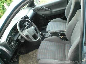

Über die Jahre wurde der Passat dann Stück für Stück immer weiter verschönert und mit Neuteilen aufgewertet. Es wurde noch eine Lederausstatung eingebaut. Ein Weitec Gewindefahrwerk wurde verbaut. Davor wurde die Hinterachese neu gelagert und mit Farbe versehen.
Bremse Hinten komplett mit Seilen und Lagern erneuert. Bremse vorne komplett erneuert.
