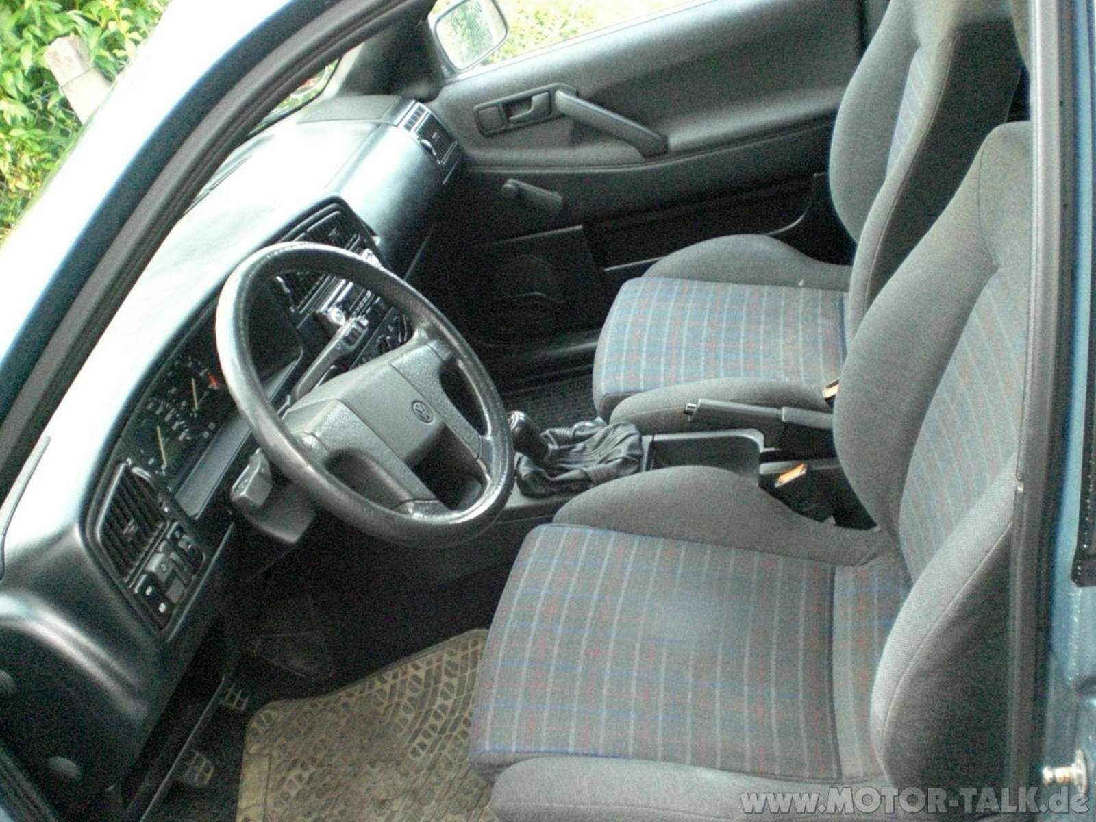

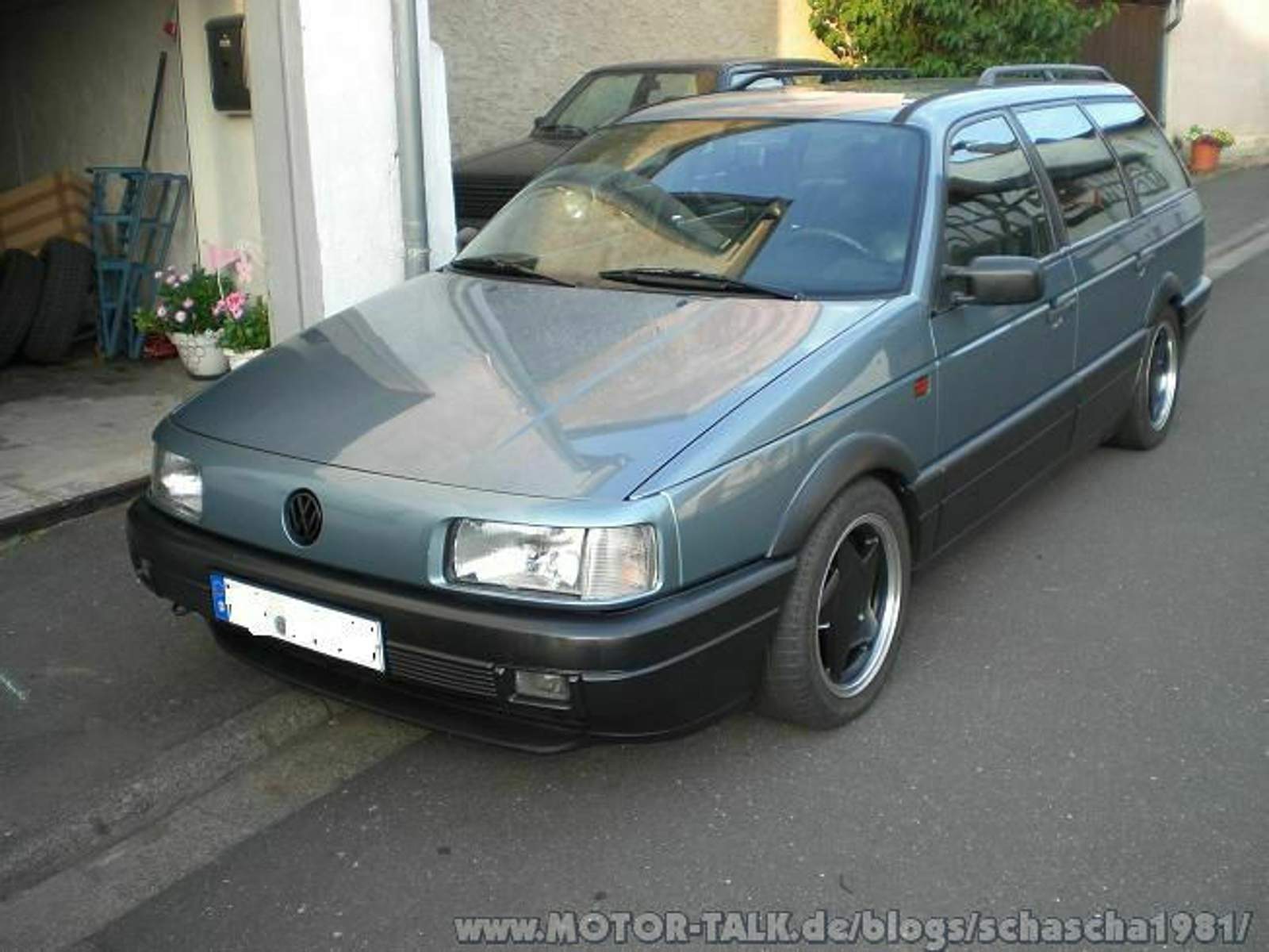

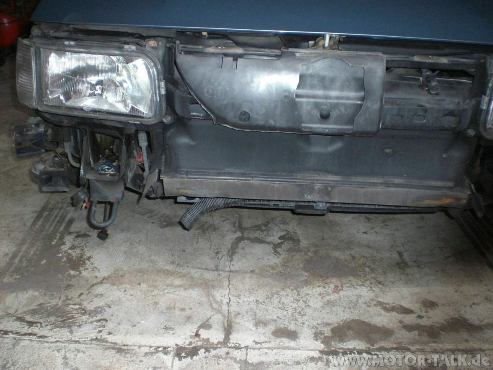

Beginnen möchte ich mit meinen Passat 35i 16V Bj. 91.
Gekauft wurde das Fahrzeug 2009. Wurde dann erst mal begutachtet was und wie der Jetzige Zustand ist.
Der war aber alles andere als Hervorragend....
Der Passat wurde nach eintreffen erst mal soweit zerlegt um sich genau ein Bild machen zu können was genau alles erneuert und was erhalten bleiben sollte.

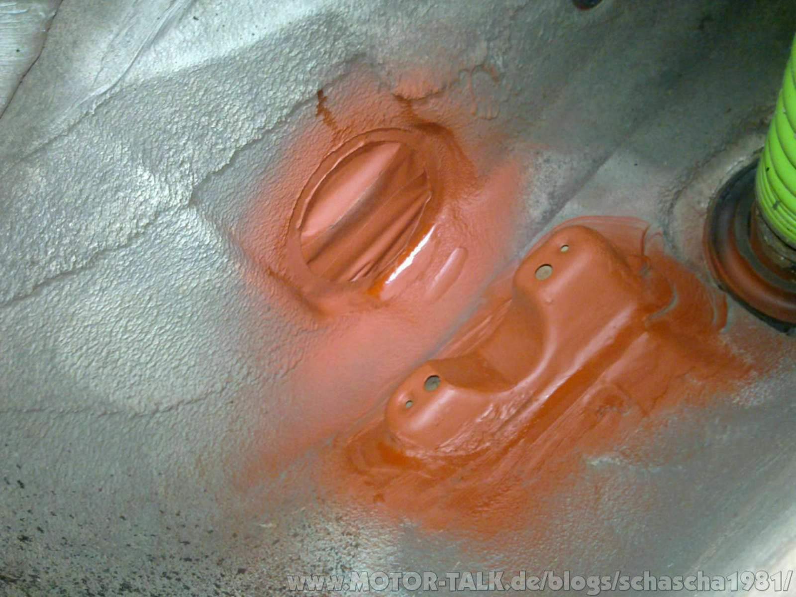

Es gab genug Baustellen. Die Klimaanlage war ohne Funktion. Es gab diverse Rostlöcher nach dem die GT Blanken unten waren. Kotflügel vo. re. durch , Schweller links und rechts weg. Radhaus hinten rechts durch. Innen alles fleckig und muffig. Zahnriemen und Wapu fällig.
Also es gab genug zu tun.
Also erst mal Großbestellung!!! Leider habe ich nicht allzuviele Bilder gemacht damals.
Nachdem die Grundlegenden Dinge wieder io waren, habe ich angefangen mich der Klimaanlage zu widmen. Im Netz hatte ich vorher einige Zeit verbracht um zu wissen was ich überhaupt machen will.
Alles raus und neu oder Bestand erhalten und reanimieren.
Habe mich zum 2ten Schritt entschieden. Also erstmal alles raus und Prüfen.
Kühler + Trockner schrott. (Anlage R12 war leer) Leitungen io, Kompressor io Verdampfer io.
Also wieder ran ans Netz und gesucht gesucht gesucht.....gefunden!! Eine Firma die einen Umbausatz anbieten für alte R12 Anlagen. Gesagt ----Bestellt!!
3 Tage später kam der Satz. Hatte mir schon Kühler und Trockner geordert. Anlage wurde komplett gespült.
Also alle Dichtungen erneuert, Kompressor zerlegt, gereinigt und neu abgedichtet. Alles eingebaut.
Montagmorgen dann ab damit zur arbeit und erst mal Vakuumisieren--------und alles dicht. Freu!!!!
Dann befüllt-----dann großer moment---Auto gestartet----Lüftung auf KALT und Knopf für Klima "AN"
KLACK----kam aus dem Motorraum----und eiskalte Luft aus den Düsen-!!! JAAAAAAA GEILLLLL

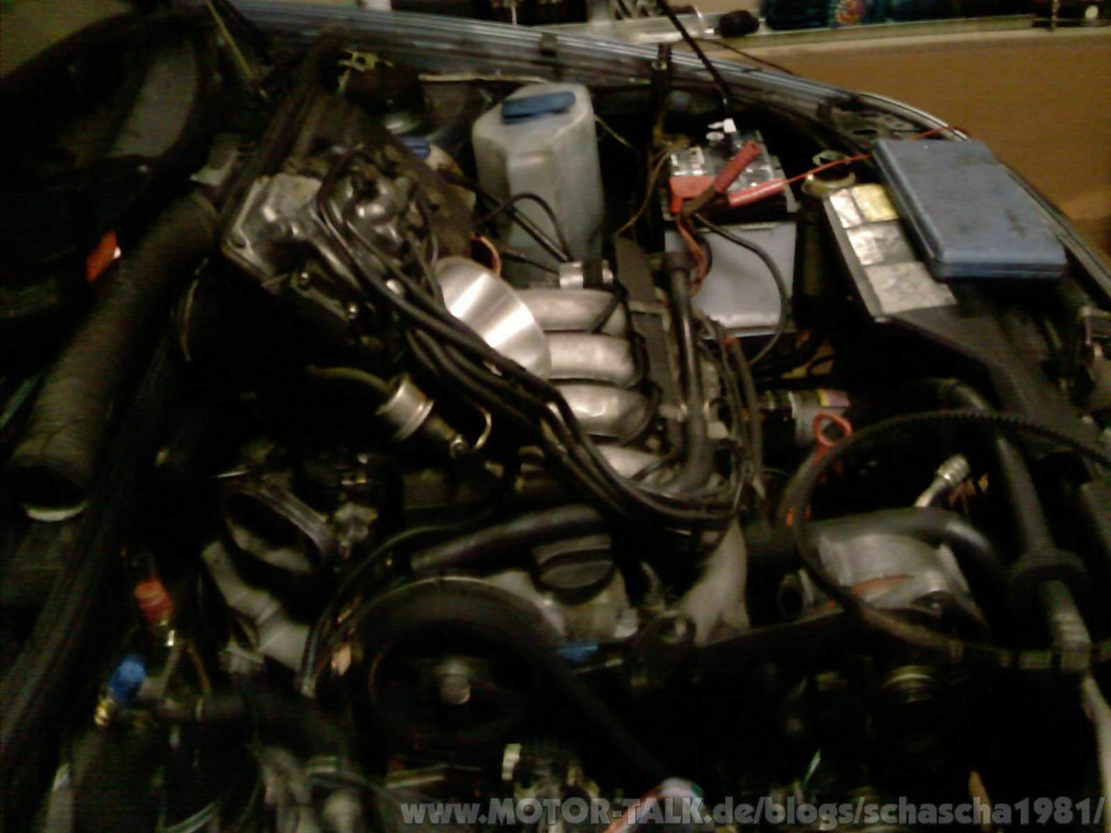

Weiter ging es dann mit Zahnriemen und Wapu. Diese arbeit war ja relativ schnell erledigt ohne großartige Vorkommnise.......habe ich gedacht.
3-4 Tage später wollte ich los und stieg in den Passi. Gestartet und gefahren. Als dann meine Tempratur sehr schnell stieg blieb ich stehn und prüfte den Wasserstand........uuiiii leer!!
Also anruf und dann heimschleppen.
Am Wochenende dann erst mal checken wo das Wasser hin ist. Also wasser rein und entlüftet. Proefahrt------daheim gekuckt---alle Wasserschläuche hart.-----Deckel vom Behälter vorsichtig auf und ziiiiiiiiiisch. DA gleiche mehrfach probiert immer mit dem gleichen Ergebniss. Kein Wasser nach außen!!!

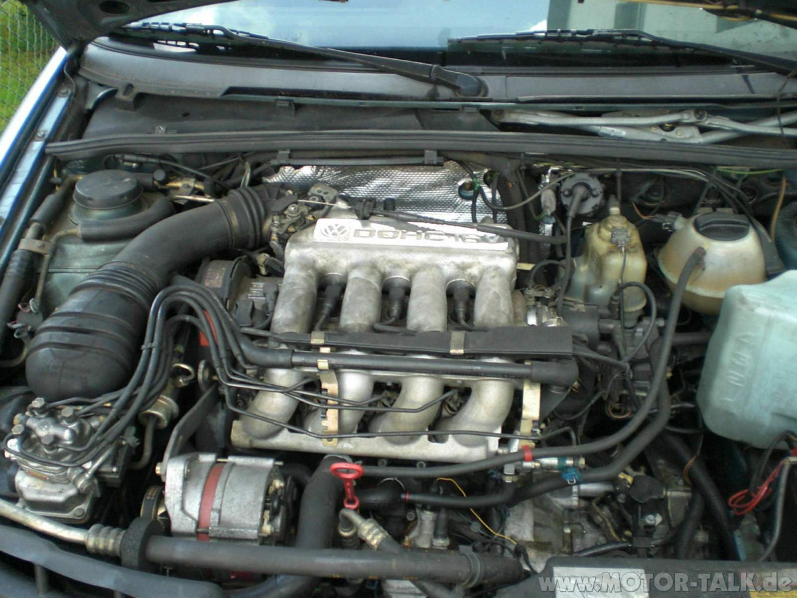

ALso Kopf runter......ÄTZ....Gesagt getan. Und da war die Bescherung. 1 Zyl. schön sauber....
Also Kopfdichtsatz geordert. Habe dann aber trotzdem den Kopf Noch mal mit dem Lineal begutachtet. Leicht verogen.... Also alles ab. und ausbauen. Montags zum planen und Mittwoch fertig. Schön dachte ich. Also wieder alles zusammen. Ventile schön neu eingeschliffen etc. Dann beim Abgaskrümmer angekommen und Ach du Sch...e wasn das!!??
Ein Riss den ich vorher nich gesehen habe. Also doch nix mit fertig machen.
erst mal telefonieren. Habe aber jemand in der Nähe gefunden die mir das sehr kostengünstig geschweißt haben und sogar noch Plangeschliffen haben.
Also2ter Versuch zum Zusammenbauen. Der hat aber wunderbar geklappt.
Nach der anschließenden Probefahrt alles io und kein Schlauch mehr hart.
So sollte der Passat erst mal laufen.

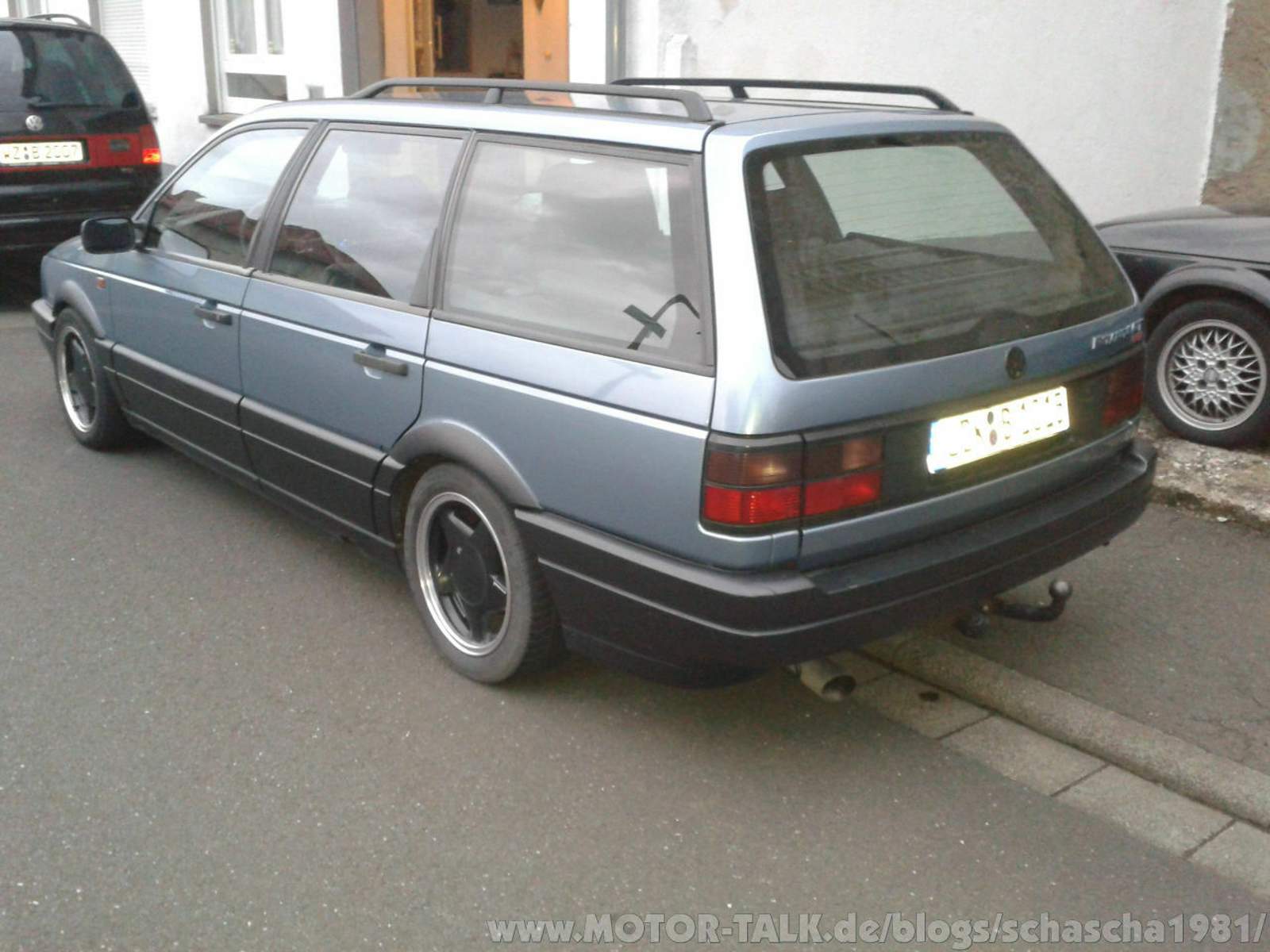

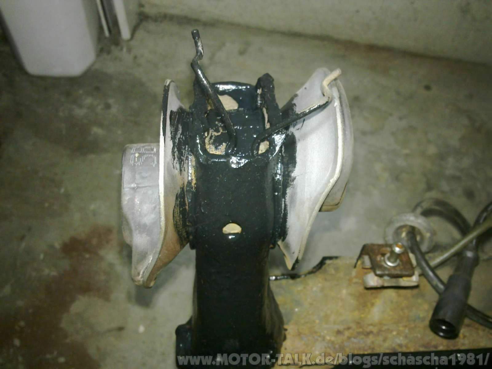

Über die Jahre wurde der Passat dann Stück für Stück immer weiter verschönert und mit Neuteilen aufgewertet. Es wurde noch eine Lederausstatung eingebaut. Ein Weitec Gewindefahrwerk wurde verbaut. Davor wurde die Hinterachese neu gelagert und mit Farbe versehen.
Bremse Hinten komplett mit Seilen und Lagern erneuert. Bremse vorne komplett erneuert.

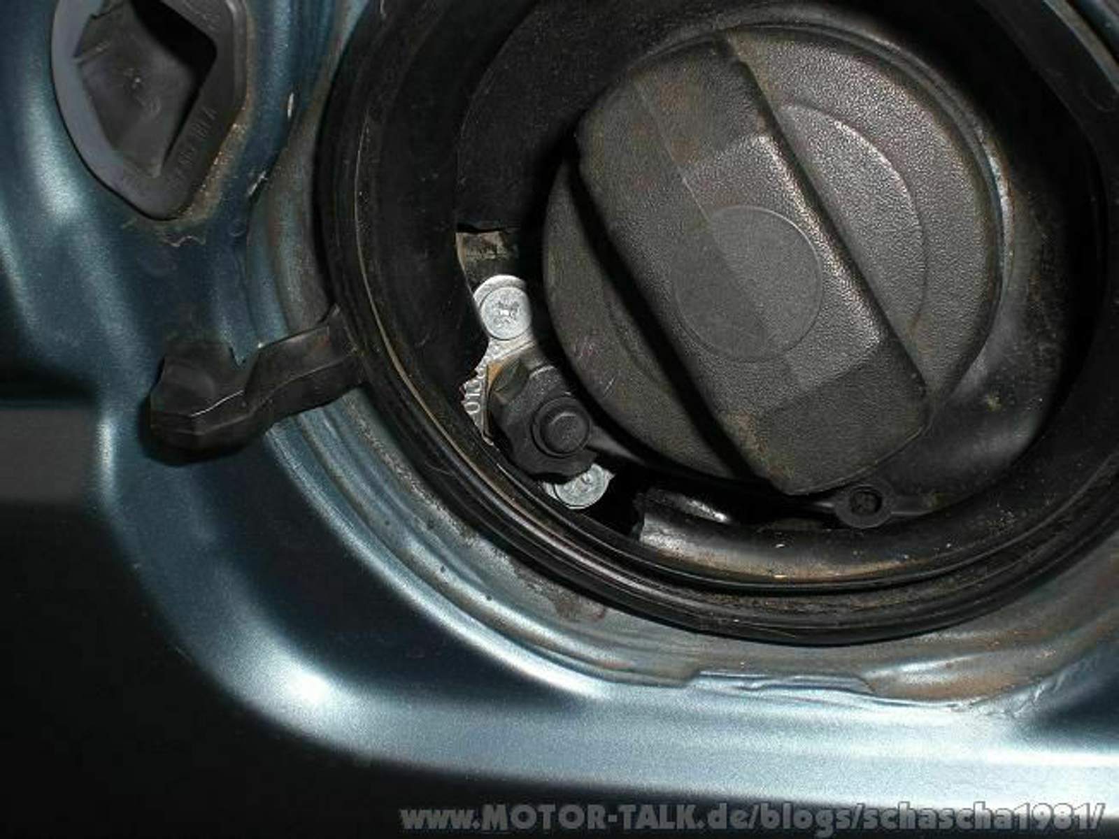

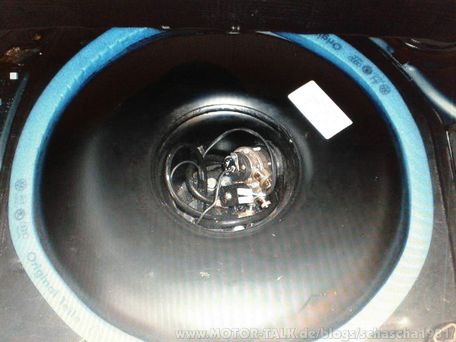

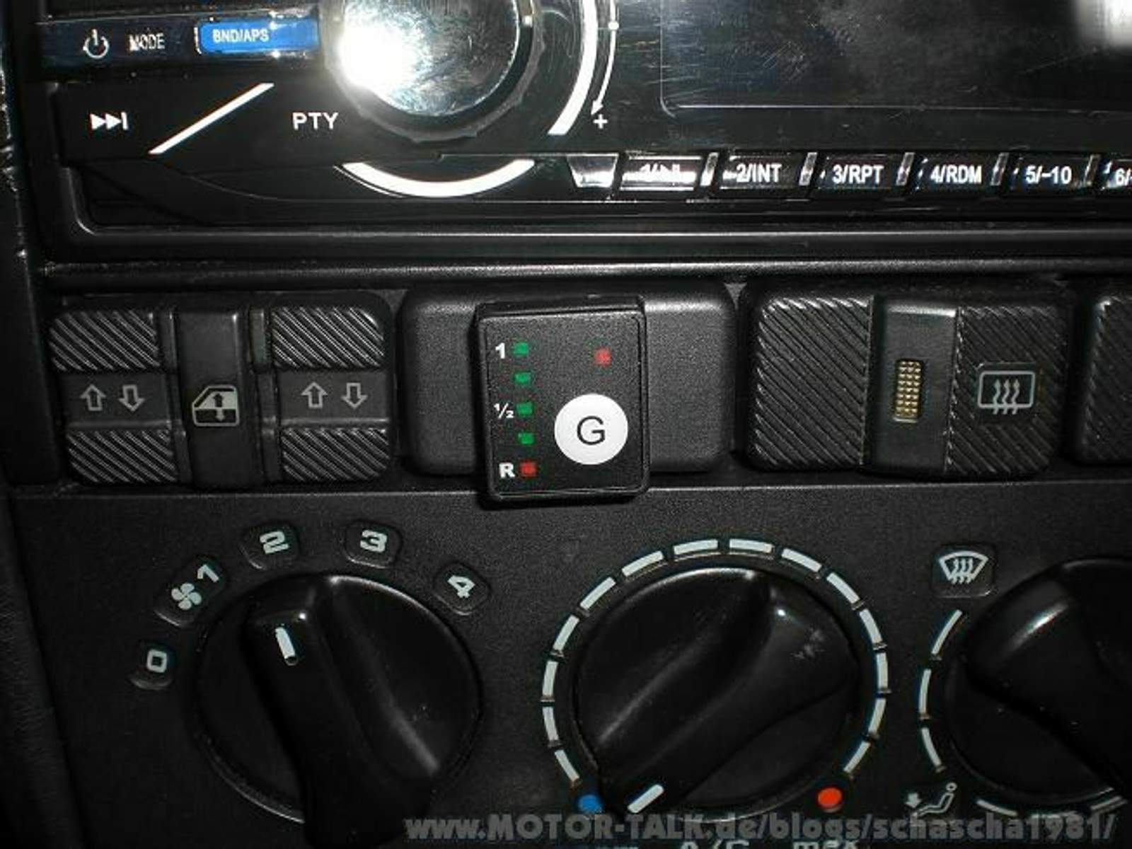

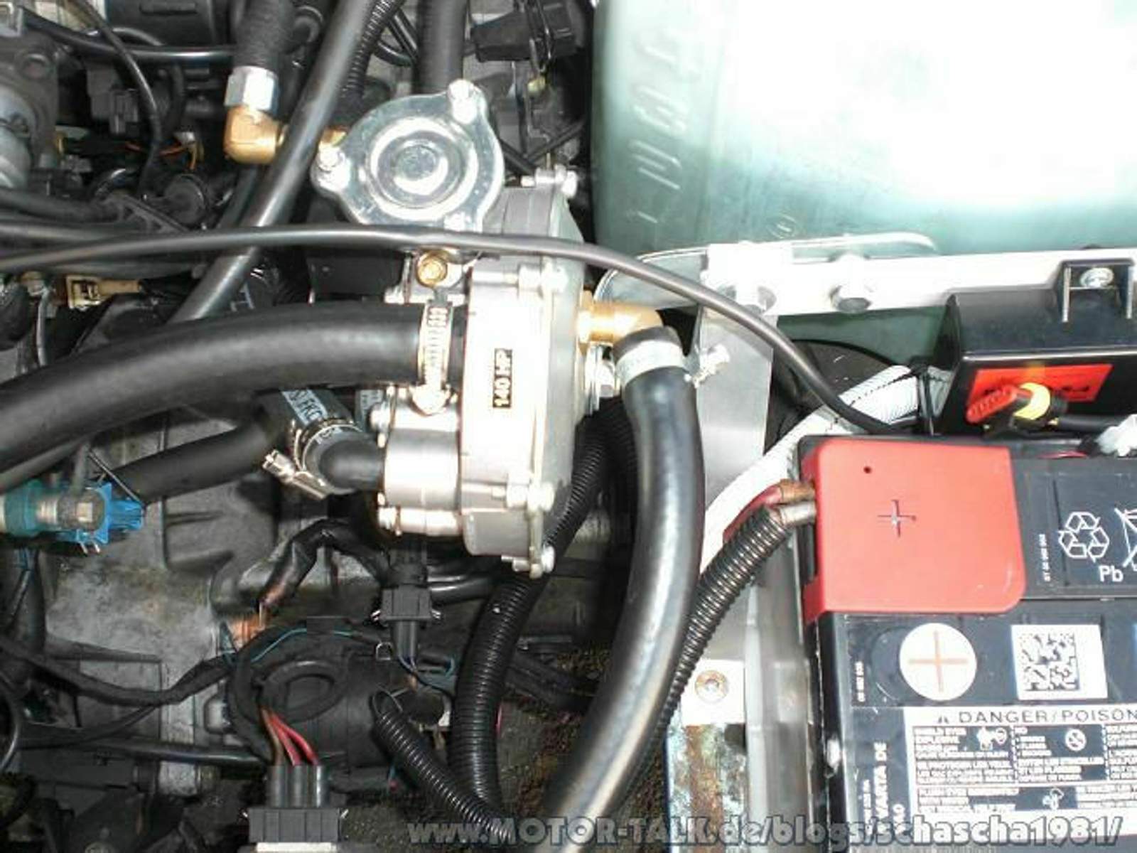

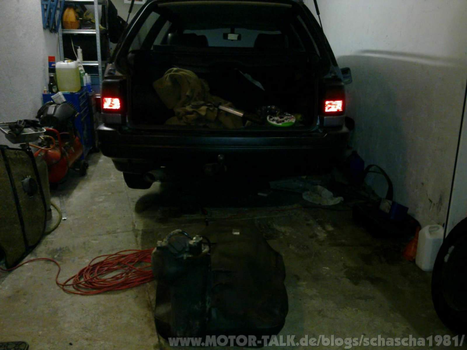

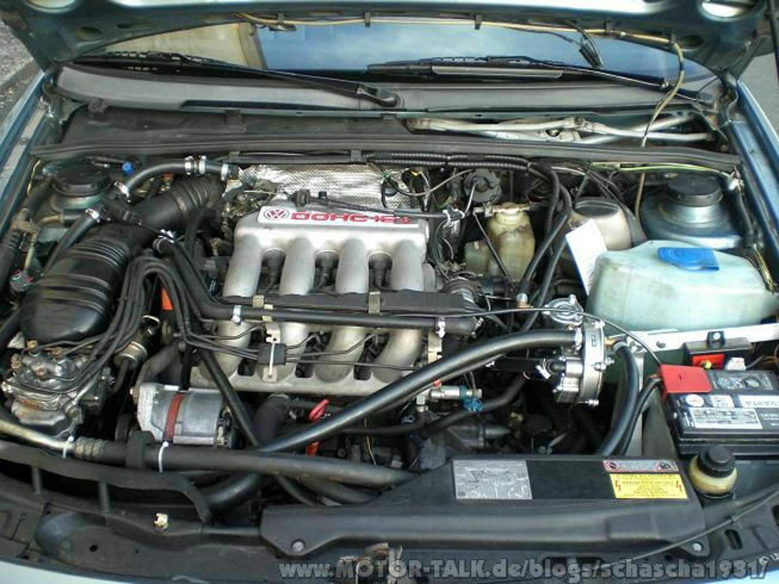

Desweitern, darauf bin ich besonderst Stolz, wurde 2012- 2013 eine Gasanlage eingebaut. Natürlich in eigenregie.
Diese ist natürlich vorher mit dem Tüv abgesprochen und nach deren Wünschen eingebaut worden. Hierbei hat mit mein Job wieder einige vorteile gebracht.
Leider ist es so das es nicht gerade einfach ist eine 9a 16V auf Gas umzubauen. Allein durch die Leerlaufregelung nicht besonderst schön. Aber hier muß ich sagen hat mir das LPG Board.de bestens geholfen. An dieser Stelle noch mal ein großes Dankeschön dort hin.
Die Anlage leuft bis heute einwandfrei und das seit guten 15tkm. Ehrlich möchte ich sie gar nicht mehr missen im Passat. Auch wenn es nicht einfach war. Es gab von Anfang an Leute die Sagten :" Das bekommst DU Nie ans laufen"
Naja was soll ich sagen.....ÄTSCH...seeee leuft doch!!!!!!!

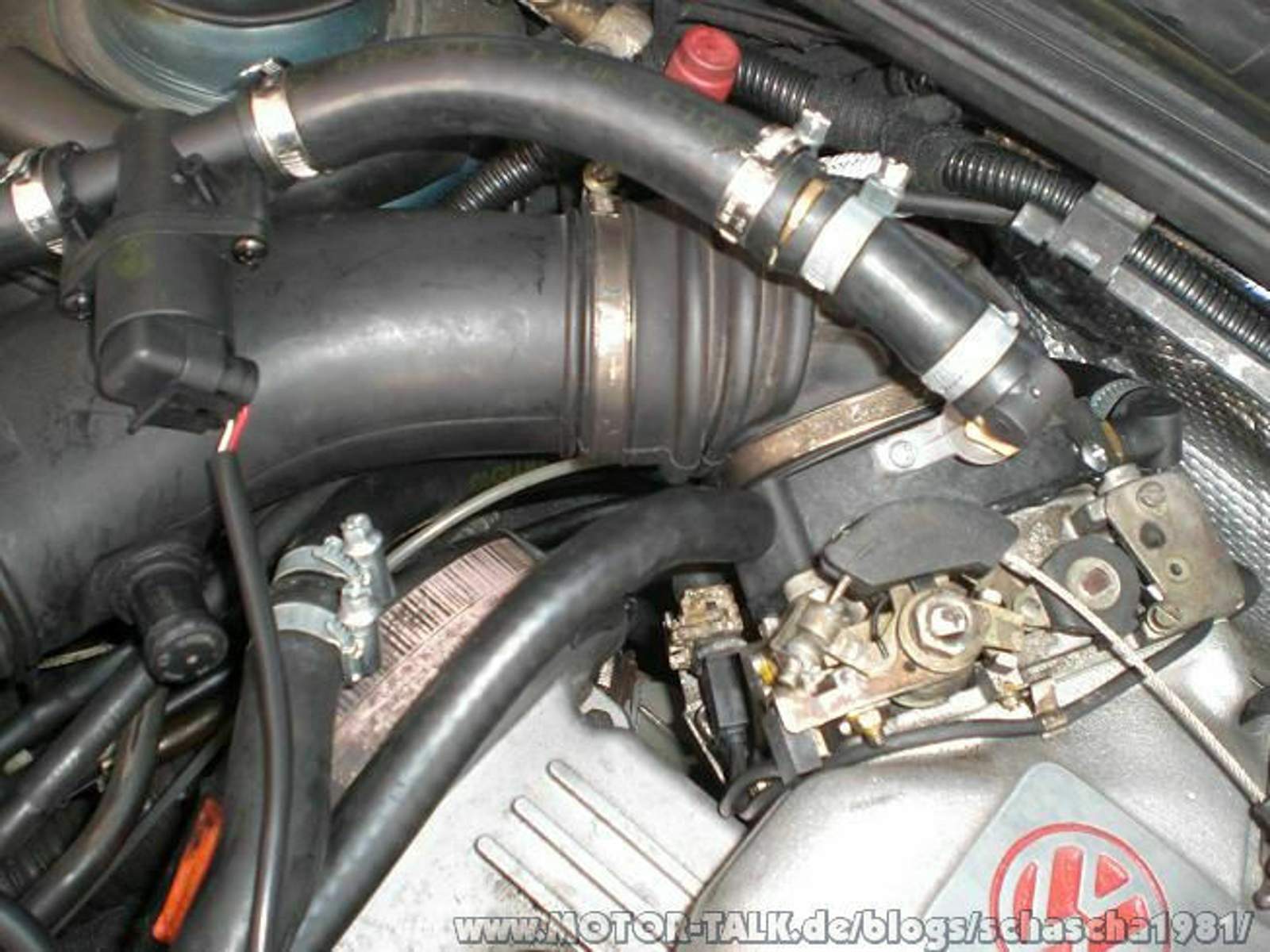

Böse Erinnerungen kommen bei mir hoch, wenn ich diesen Mengenteiler sehe.
Besonders toll ist es beim 35i auch, den Wärmetauscher zu erneuern. Ich bin heilfroh, dass diese Schrauberzeiten für mich vorbei sind.
