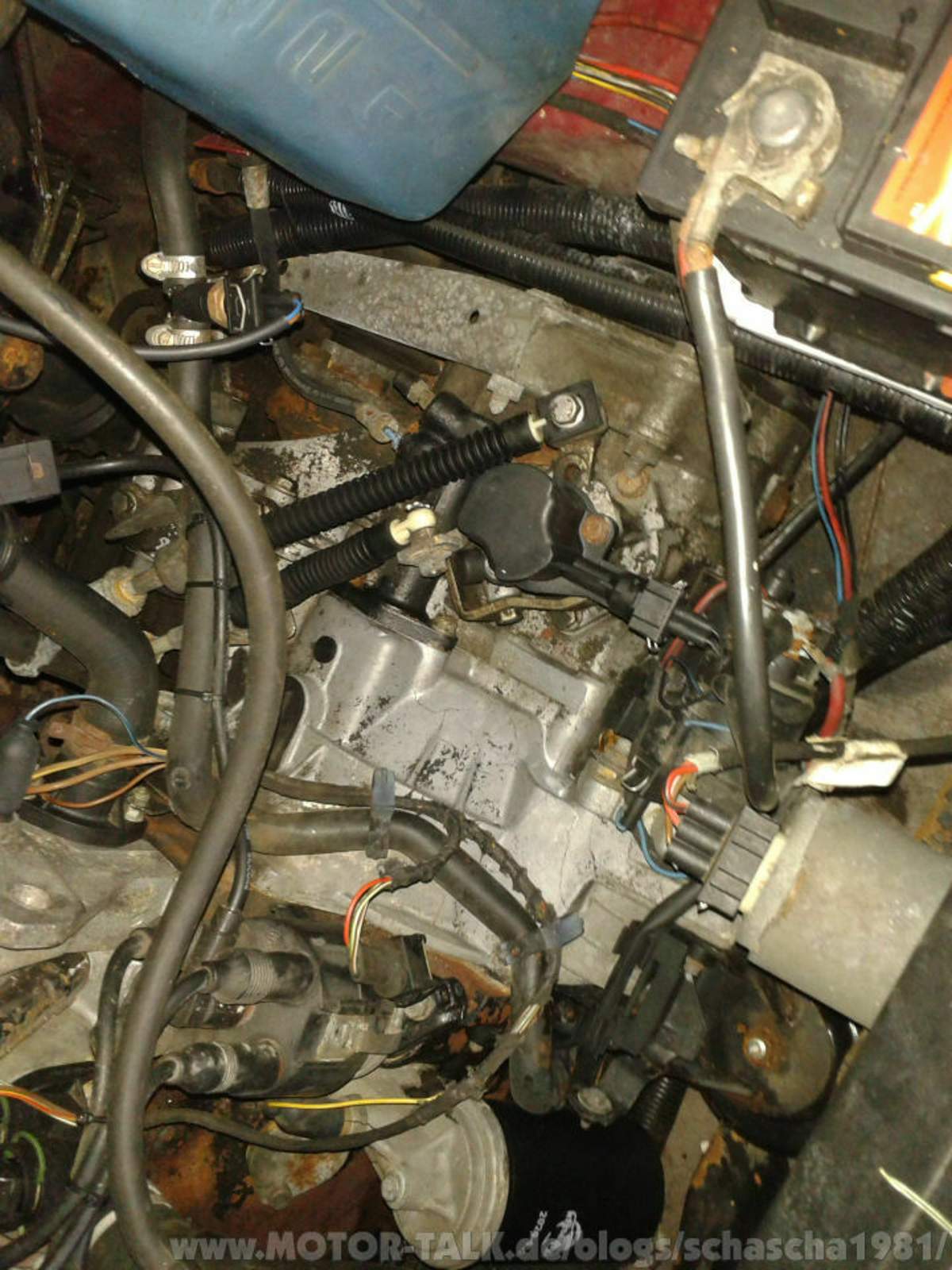

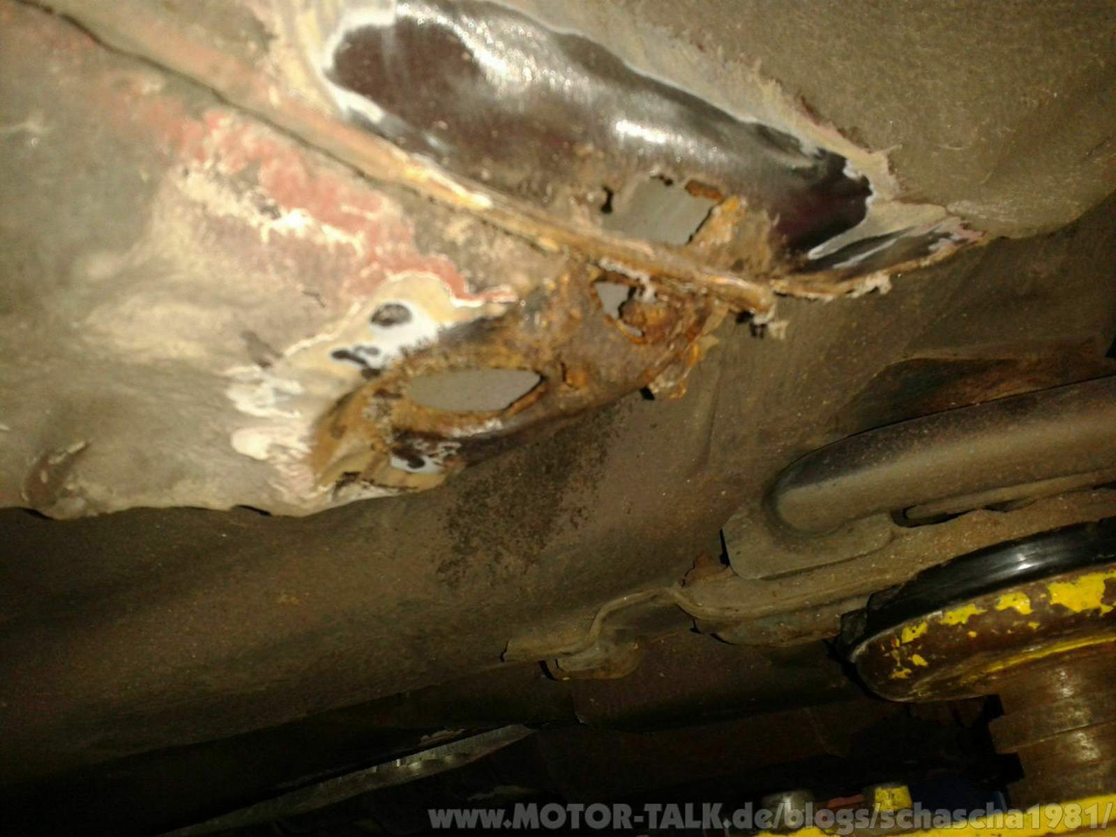

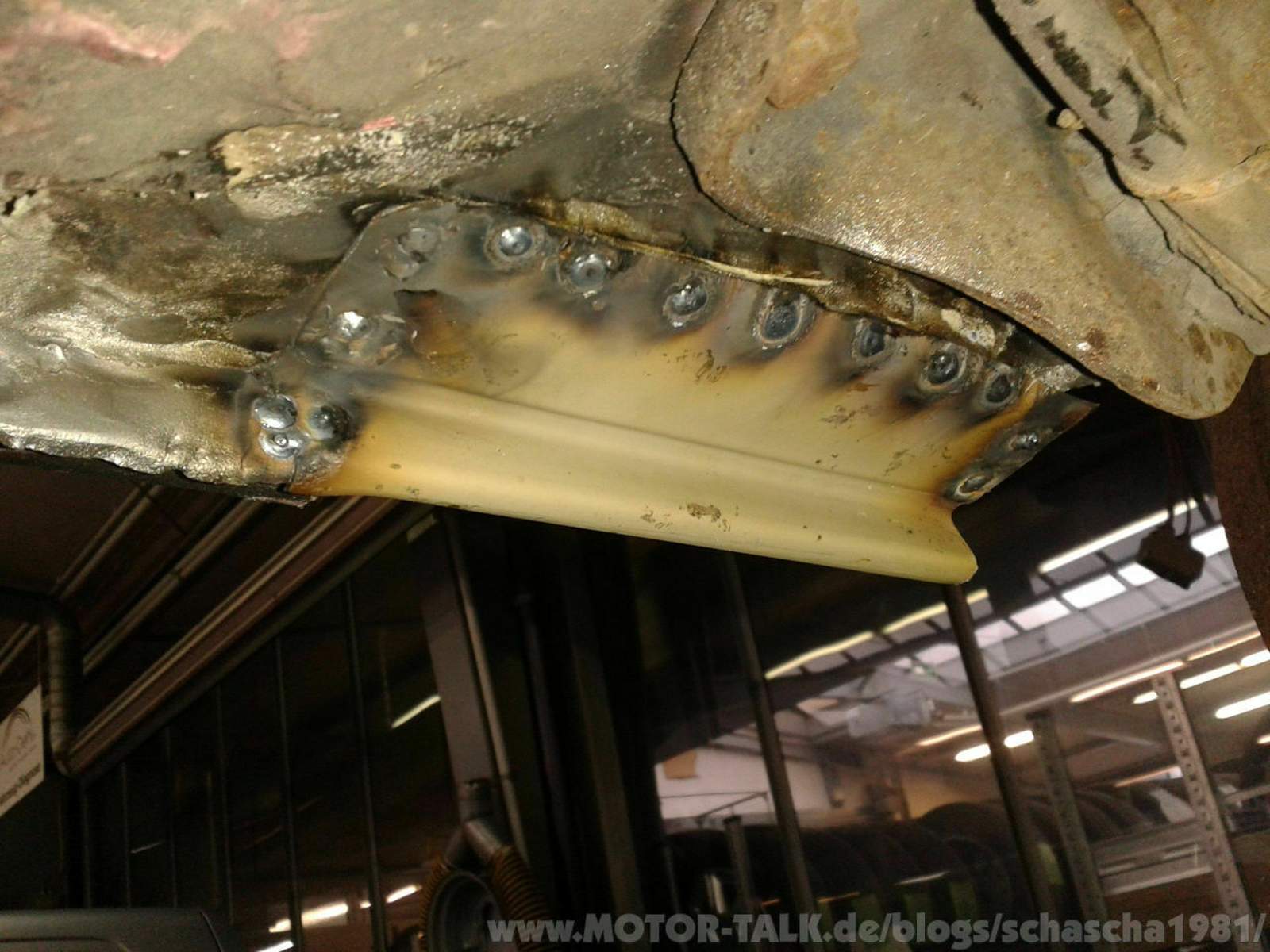

Ölverlust am Kopf, Dämpfer hinten platt, Federn schrott, Achlager Hinterachse ausgerissen. Ok das geht ja noch.
Gesagt getan Teile bestellt. Dichtsatz Zylinderkopf, Federn + Dämpfer + Puffer, Achslager.
Dann erst mal warten auf Teile. 1 Woche später war dann alles da und es ging los.
Alles schön der Reihe nach.
Leider kam dann beim Kopf abdichten noch beide Wasserflansche dabei sowie der Vergaserflansch.
Bei der Hinterachse noch beide Bremsschläuche. Die Bremsleitungen wurden auch schon mal erneuert.

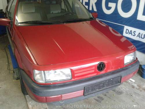

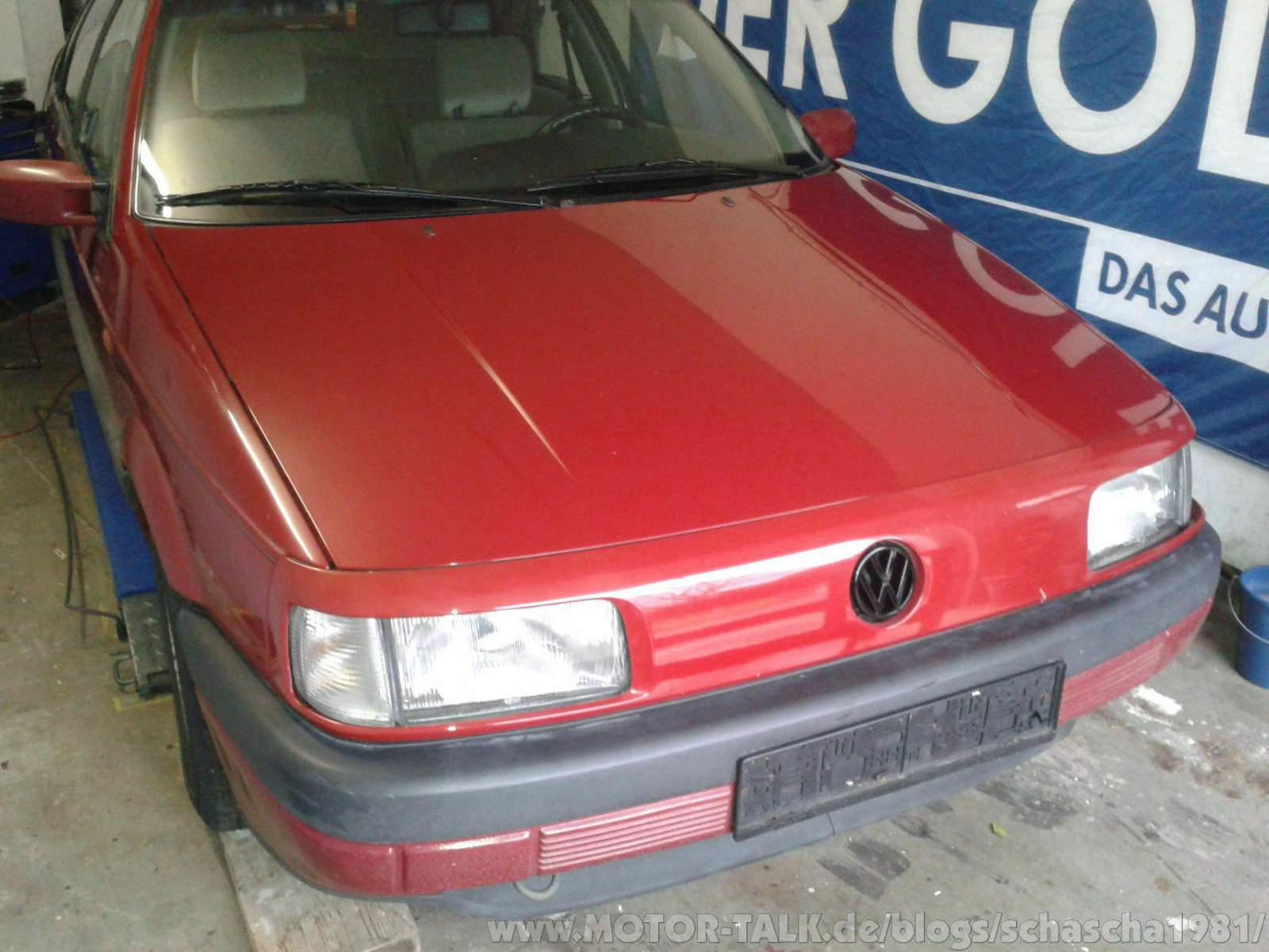

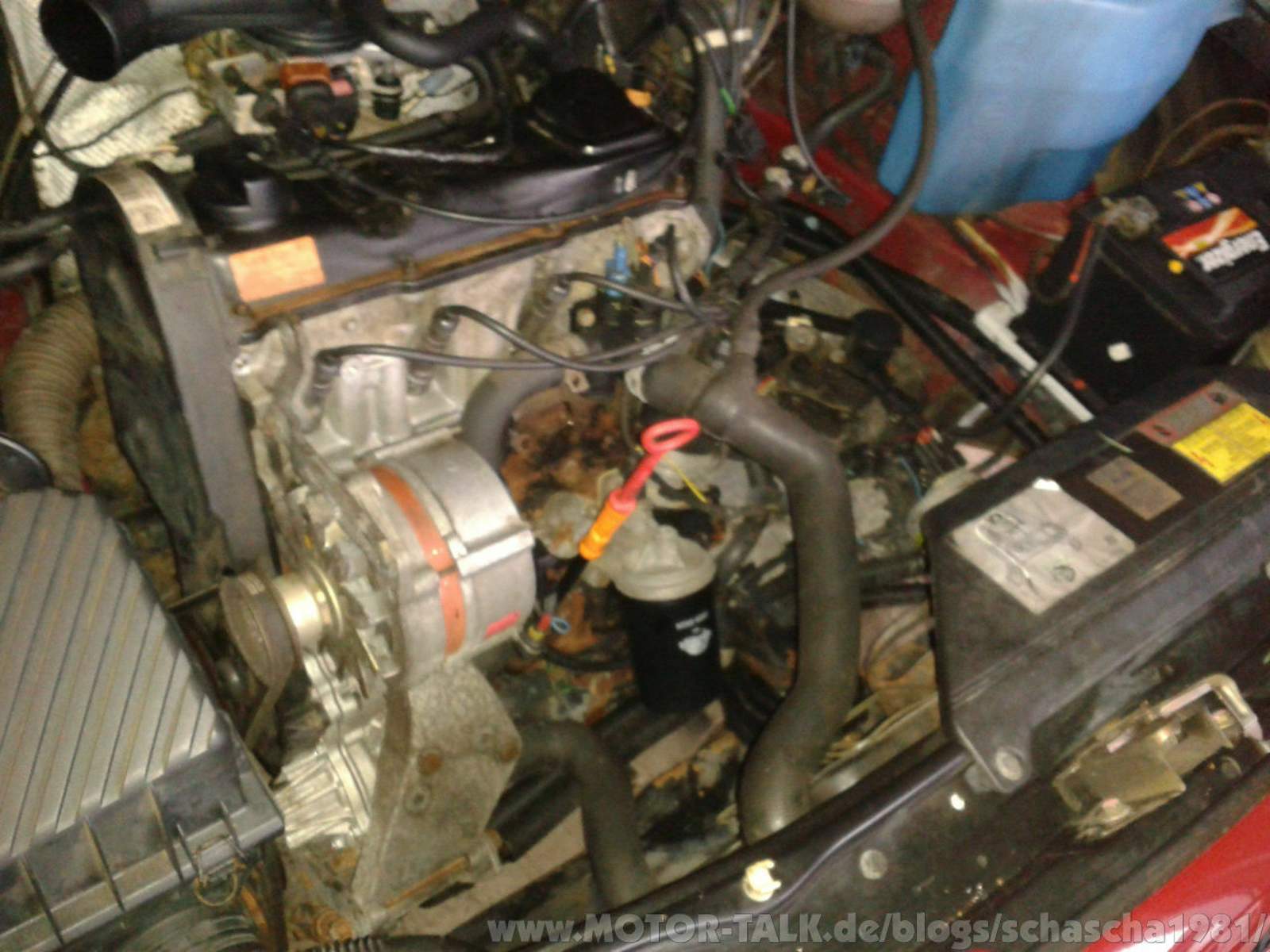

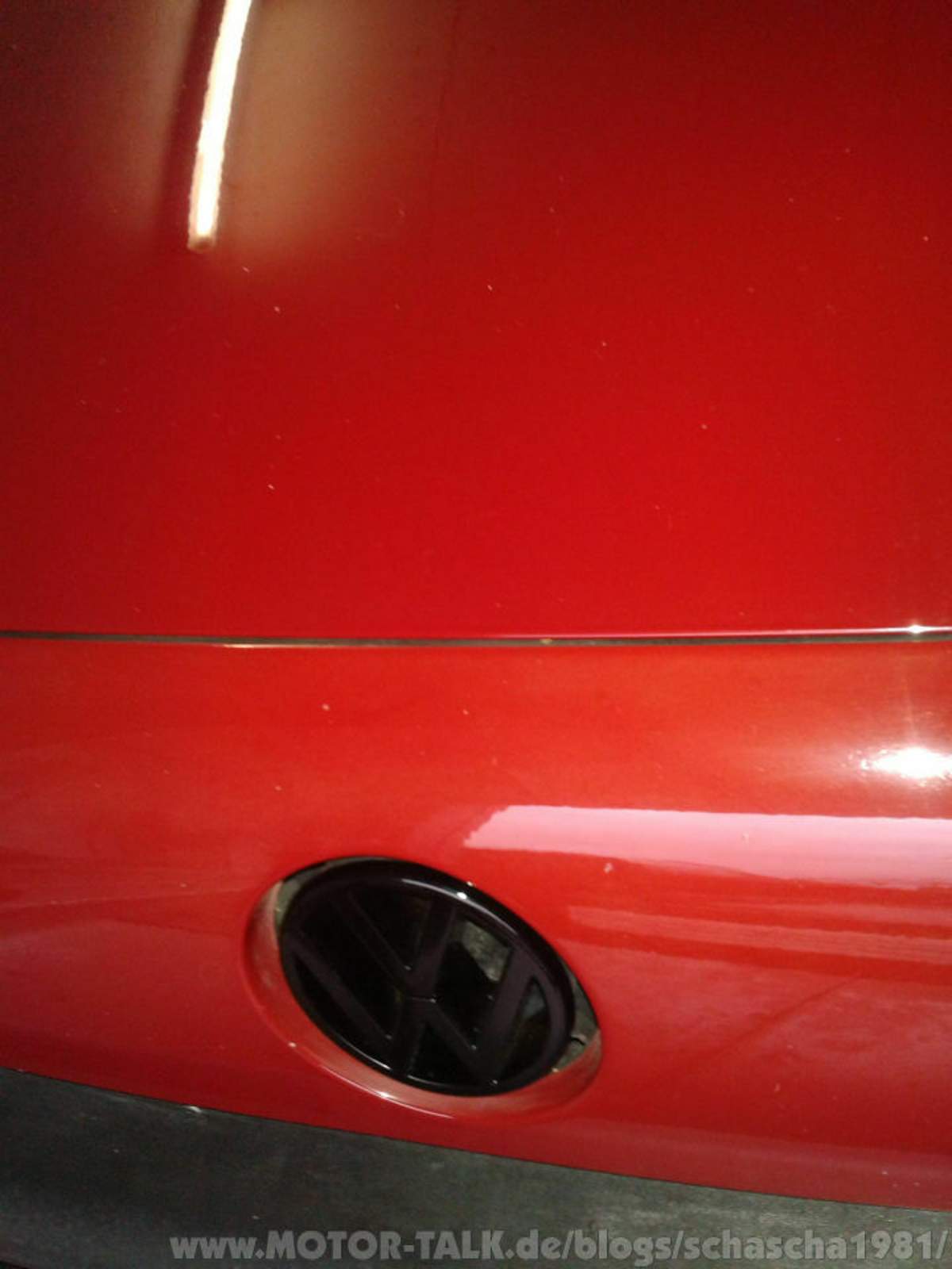

Heute war polieren drann. Im Vergleich Motorhaube und Grill zum Heckdeckel.......junge junge...
Hab auch das Emblem vorne mit neuer Farbe versehen.
Bilder vom Motorraum sind auch dabei.

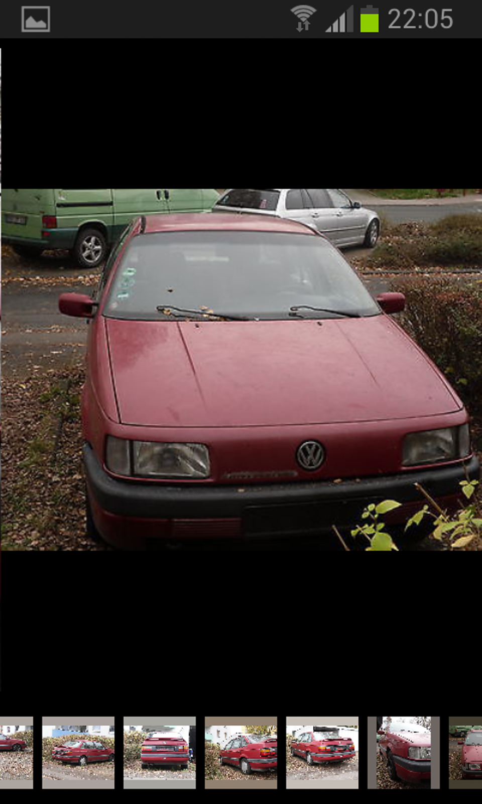

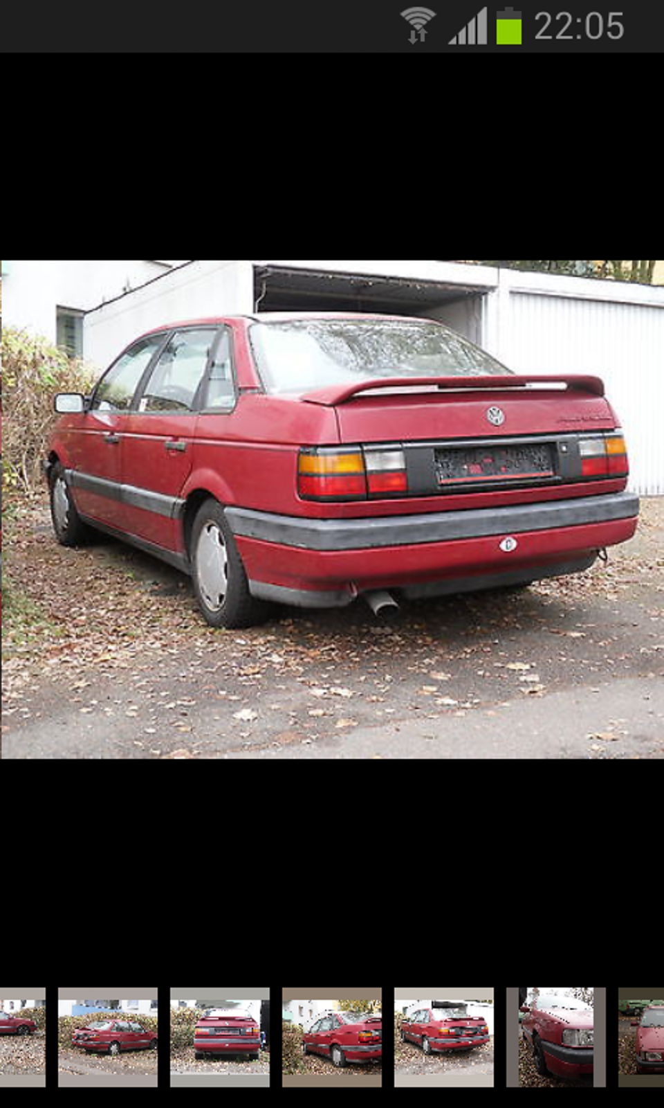

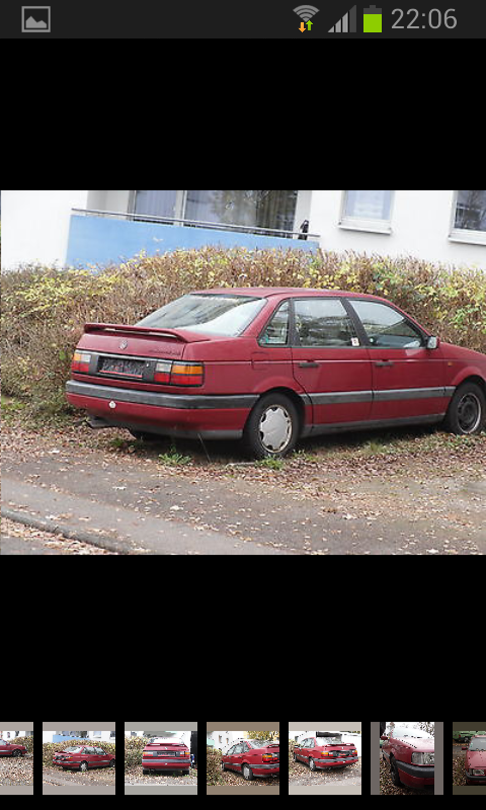

22.12.14
Habe noch mal Bilder hochgeladen wie er aussah als ich ihn geholt habe.
Hat sich doch ganz schön gewandelt.

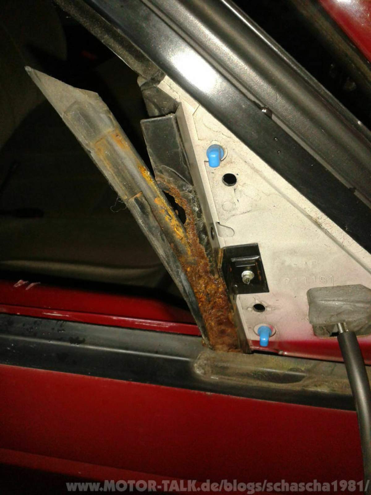

Habe nach dem Fensterheber rechts geschaut. War schwergängig. Leider lag es nicht am Heber.
Die Führung ist total verrottet. Hab sie etst ma gereinigt und gewachst. Muß aber neu.

Bremse vorn erneut und Führung gangbar gemacht.
16. 17. 18.02.15

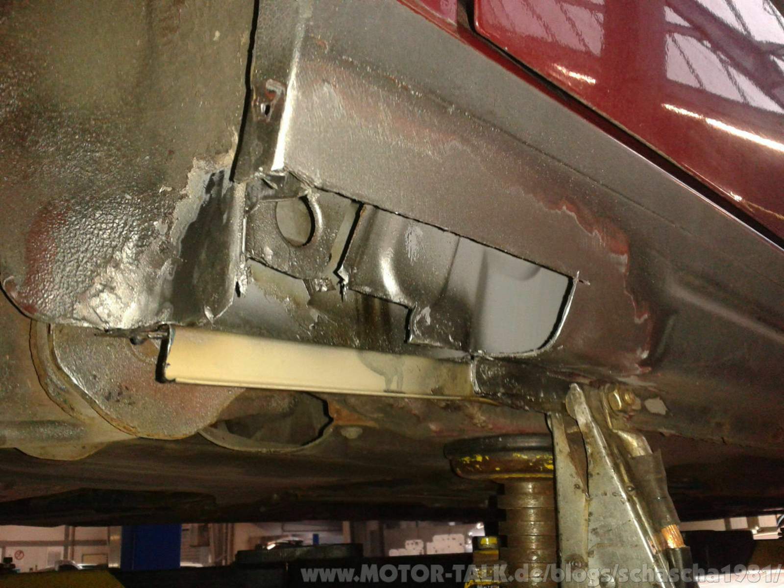

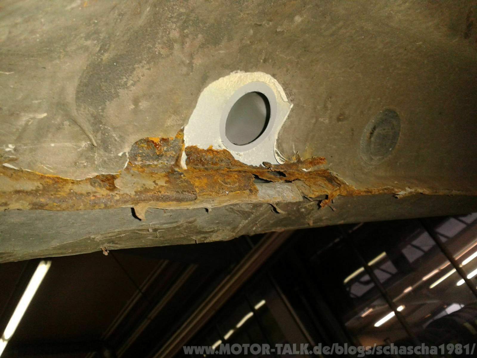

Stoßdämpfer vorne erneuert, Spurstangen gangbar gemacht. Achsvermessung
Hinterachslager und Bremsleitungen hinten erneut.
Rostlöcher zu gemacht.
