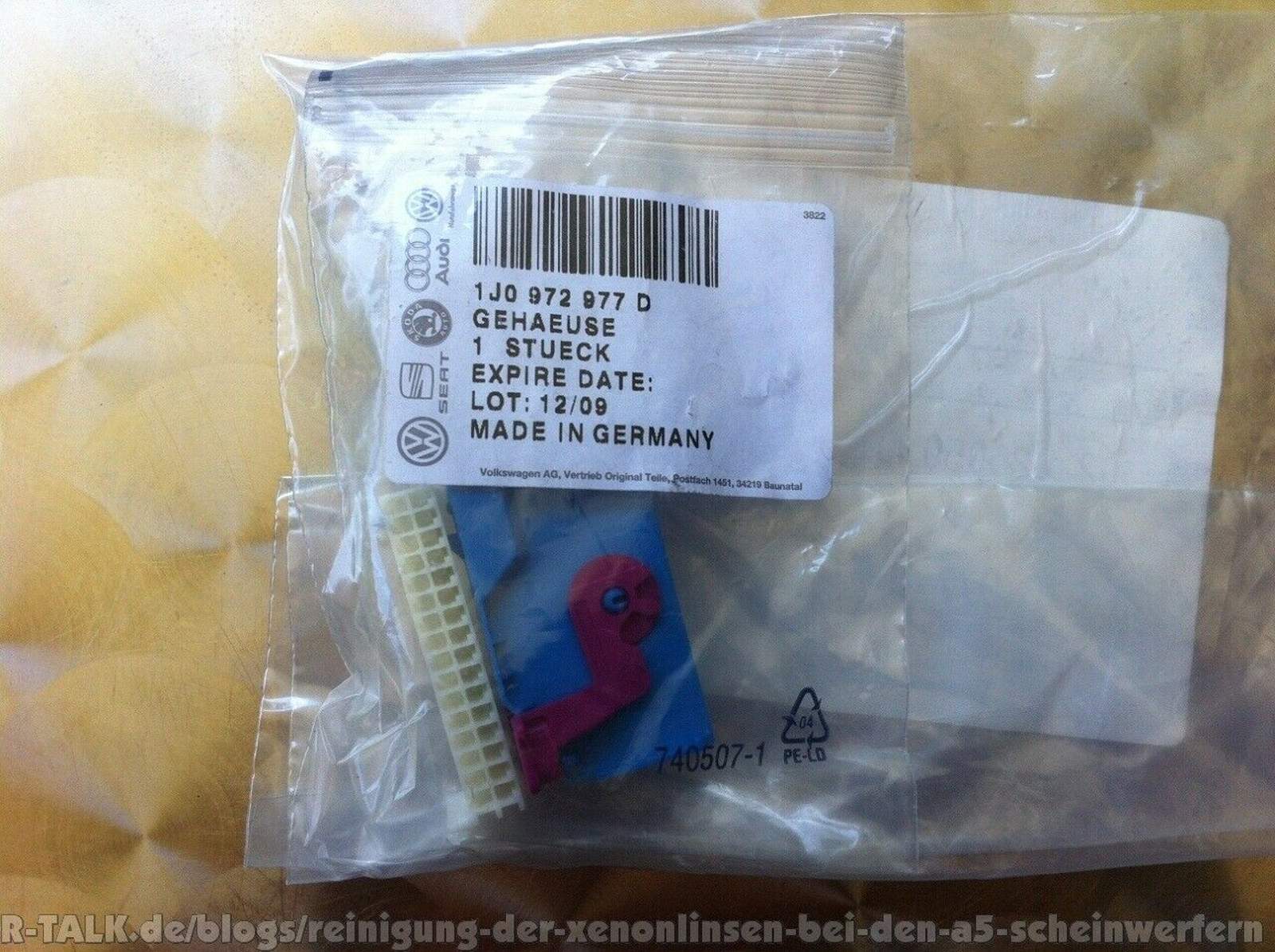

Stecker Komfortsteuergerät:   1J0 972 977 D ( Bild )

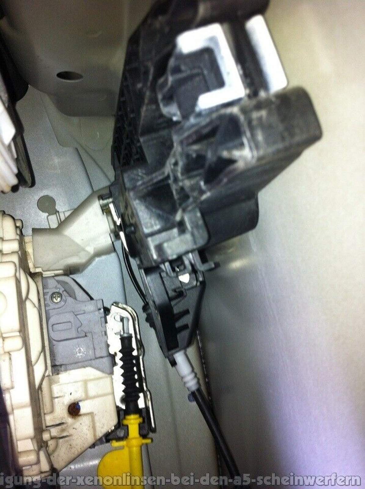

Hier noch ein Paar Bilder auf denen auch die verlegung der Kabel in den Türen zu sehen ist:
Kabeldurchführung seite in der Türe
Türschloss von innen da wo später das Kabel verlegt wird für den Türsensor
Entnommener Zylinder von außen
Entnehmen des Blindstopfens aus dem Türgriff
Türgriff mit eingeschobenen Sensor unten ist der Blindstopfen noch zu sehen
Türgriff mit fertig angebrachtem Türsensor
Magnet im Gehäuse vom Zylinder
Kabeldurchführung von der innenseite Türe nach außenseite
Fertig verlegtes Kabel des Türsensors innenseite
Antenne und Kabelbaum Fahrertüre
Verlegte Kabel zum Tür STG und Verbindungsstecker
Kabelsurchführung von innenseite Türe zum Verbindungsstecker
Fertig verlegte Kabel an der Türinnenseite

Das verbauen der Türsensoren ist eigentlich ganz einfach! Als aller erstes müsst ihr die Schraube in höhe des Schlosses lösen damit ihr das Schloss entnehmen könnt. Die Schraube ist untder der Türdichtung an der Stirnseite der Türe und ist mit einem kleinen Aufkleber geschützt.
Diese einfach ganz rausdrehen bis es nicht mehr geht dann kann das Türschloss (Zylinder) nach vorne entnommen werden.
Als nächstes kann man dann den Türgriff entfernen und das Blindteil wie auf den Bildenr zu sehen ist entfernen damit man den Türsensor verbauen kann. Das Bildteil was drinnen ist kann man ganz einfach raushebeln es ist nur gesteckt!
Danach dann die Kabel verlegen wie auf den Bildern zu sehen ist und nach vorne zum Stecker an der Türe legen. Ich habe die Kabel komplett umwickelt und die Masse vorne am Kabelbaum vom Tür STG angelötet und alles mit in den originalen Kabelbaum eingewickelt. Das Kabel was zum Komfortsteuergerät soll geht dann durch den Türstecker wie auf den Bildern zu sehen.
