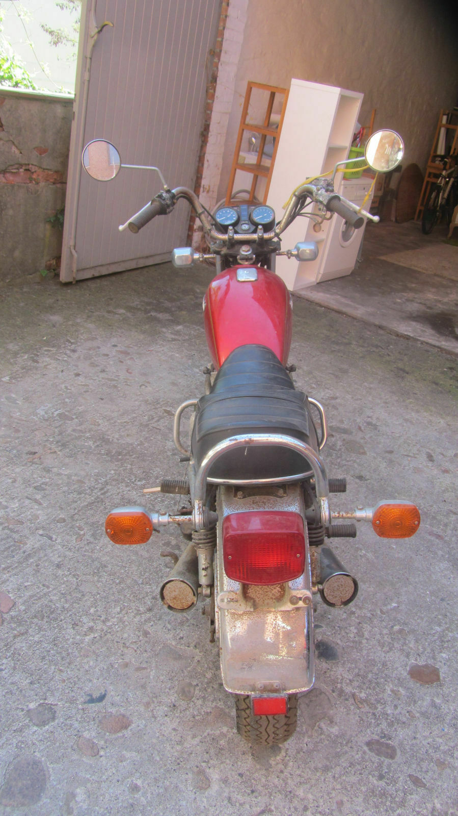

Wobei jetzt auch schon die erste Frage aufkommt: Was für ein Modell ist es denn nun genau? Da sie per Kette angetrieben wird, müsste sie, wie auch im Fahrzeugschein beschrieben, auf jeden Fall ein "A"-Modell sein, aber A1 oder A2?
Soweit ich mich informiert habe, wurde A2 erst ab 81 gebaut, diese wurde aber schon im Mai 80 zugelassen. Galt damals auch: Nach Ende der Sommerferien 80 war es erst ein 81er Modell?
Für A2 spricht aber das Leergewicht von 184 kg und der Hubraum von exakt 440 cc laut Schein. Denn laut Service Manual Ergänzung sind das die Merkmale des A2 Modell, wobei das Leergewicht für die A1 bei 169 kg liegt bzw. 171 kg für die westdeutsche Version. Aber was die in den Schein reinschreiben, ist ja manchmal auch ganz schöner Murks. Also, bislang ein Rätsel ohne finale Lösung. Wer hier Rat hat, bitte helfen!

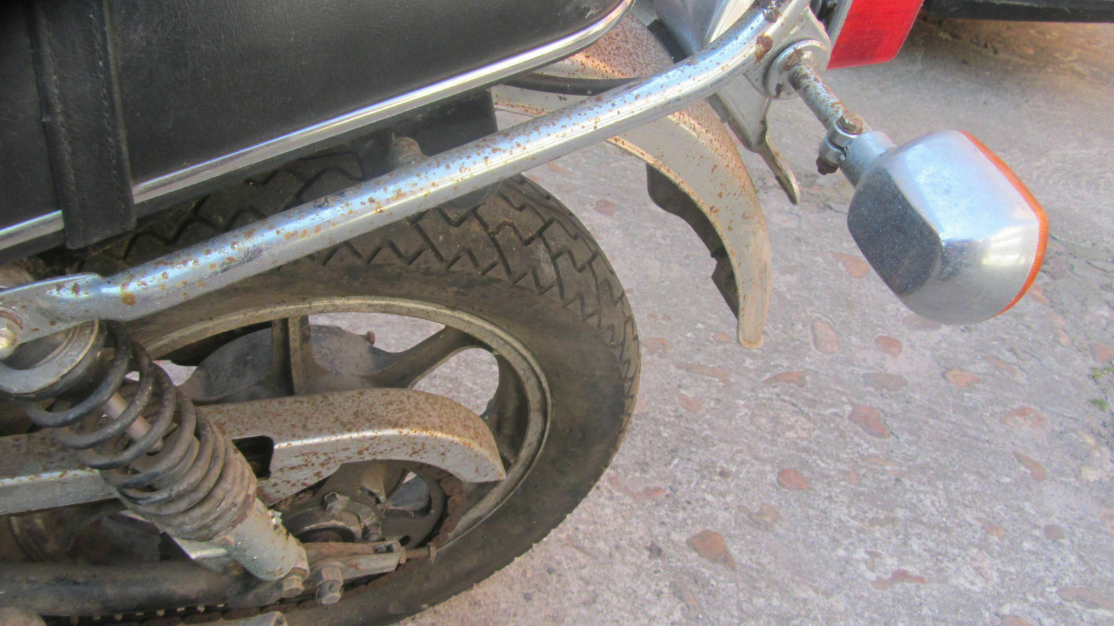

Achso: Und egal, ob A1 oder A2, laut Service Manual müssten die Blinker weiter hinten sitzen, bei meiner Maschine sind sie aber direkt am Rücklicht. Oder ist das eine Eigenart des Westdeutschen Modells? Von dem ist leider kein Bild im Service Manual vorhanden.

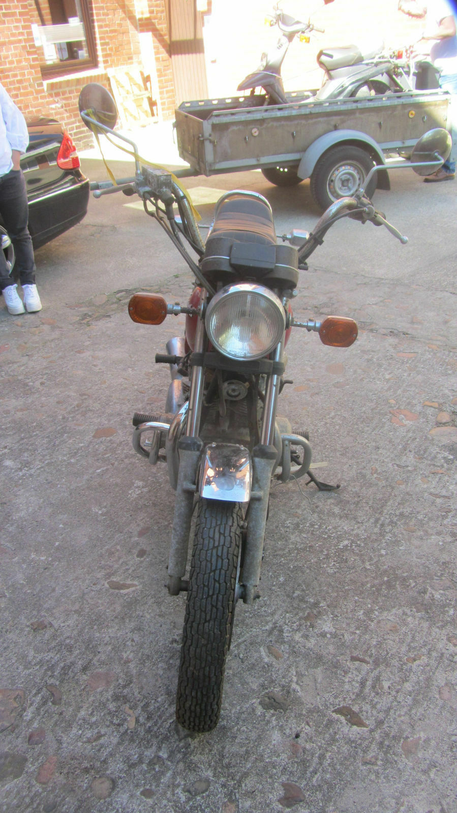

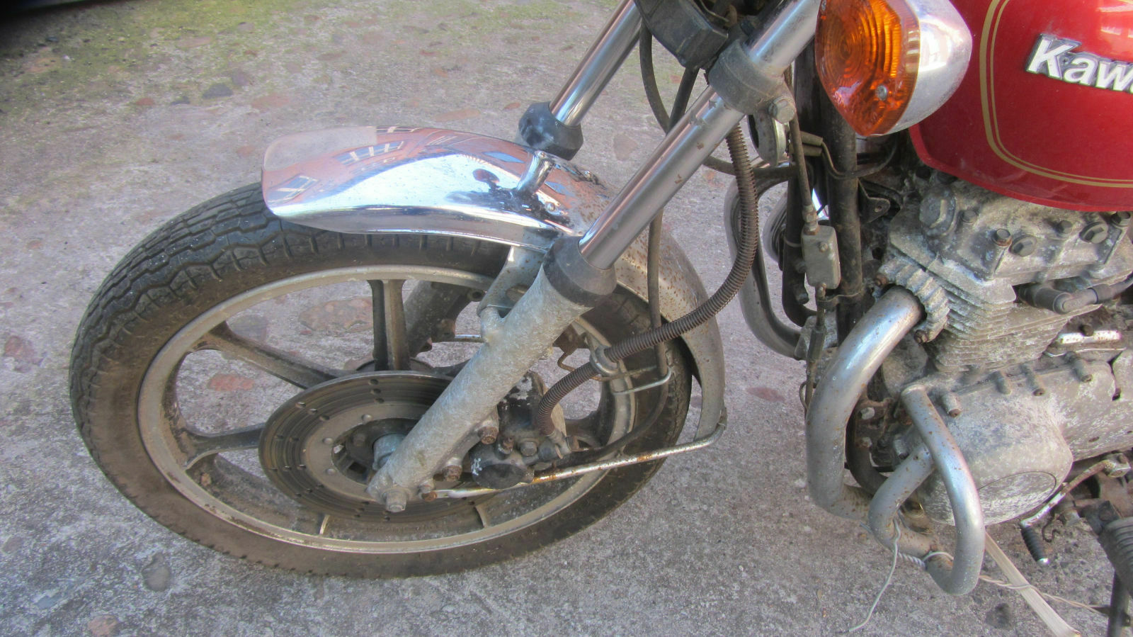

Anbei nun noch zahlreiche Fotos, wie es eigentlich momentan ausschaut!
Seitenansicht
Seitenansicht
