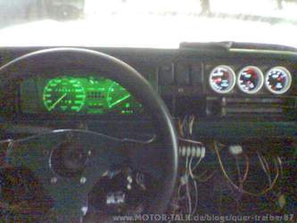

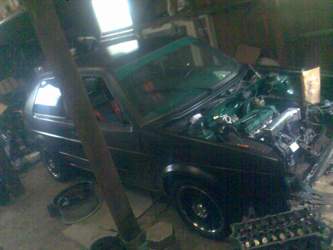

Ja es ging mal wieder weiter nach dem ich die letzte zeit zuviel um die ohren hatte arbeit usw. ist nun endlich mal wieder was passiert wenn auch mal wieder nur kleinigkeiten aber dennoch mit einigen großen veränderungen.
Gemacht wurde jetzt Ölkühler eingebaut, Batterie in den Kofferraum verlegt, dann hab ich noch die Ladeluftrohre den ölkühler den Himmel und die Schaltkullisse lackiert und die Tachobeleuchtung durch LED´s ersetz.
Jetzt fehlen nur noch ein paar Ölleitungen, bischen Elektrik und die Auspuffanlage dann kann der erste start erfolgen.

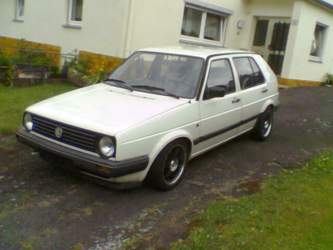

Sun Jul 19 20:48:16 CEST 2009    |    quer-treiber87    |    Kommentare (10)    |   Stichworte: vw golf 2 PN

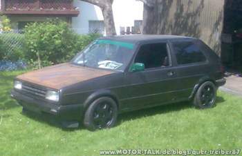

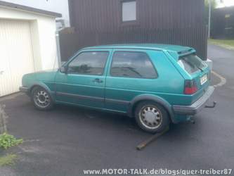

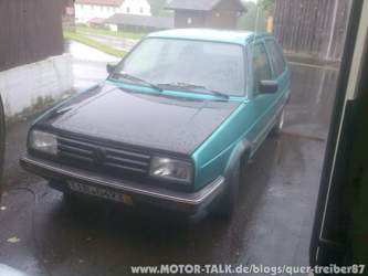

Nachdem mein anderer golf des jahr leider nicht fertig wird muss nen alltagsfahrzeug her also warum nicht noch nen golf 2 vor der prämie oder dem schrottplatz retten so kam ich zu meinem neuen golf
naja schick gemacht wurde er auf den bildern schon so einigermaßen fahrwerk rein jetta front drauf die motorhaube war nutzen optik zu gleich weil die alte unter rostbefall gelitten hatte
morgen dann noch die handbremse richten und dann sollte dem tüv nix mehr im wege stehn
es handelt sich um einen 1.6L mit 72ps dem guten PN motor wobei der schon die ein oder anderen zicken macht da wird dann doch bald mal ein 1.8L einzughalten aber erst nachm tüv und wenn zeit und geld parat steht

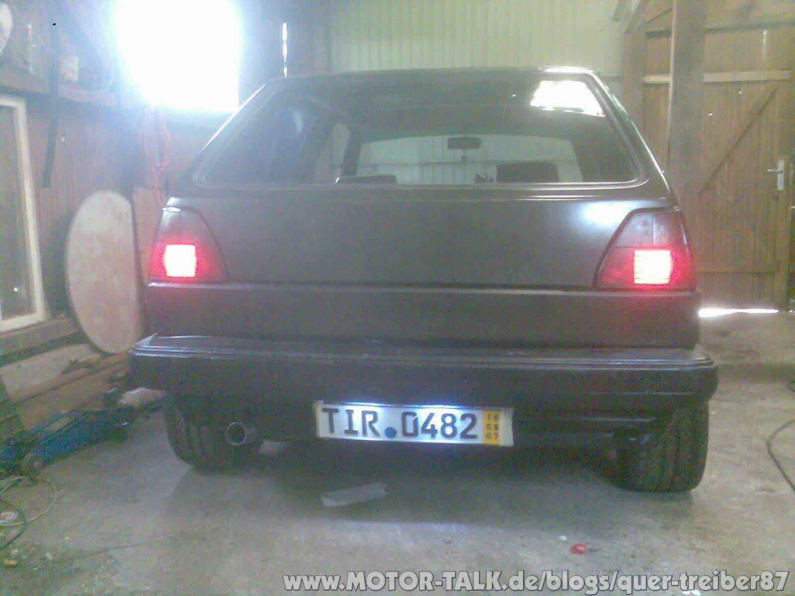

hab mir ja vorgenommen des ganze weng clean zu machn und da muss ja des kennzeichen wo anders hin
nachdem ich aber net auf die gl gt stangen steh sondern schön cl look beibehalten wollte find ich die lösung so ganz gut getroffen
die kennzeichenbeleuchtung ist jetzt in der stoßstange und es funktioniert wie man auf dem bild erkennen kann
falls interesse besteht kann ich morgen auch noch bilder machn wie die leuchten eingebaut wurden

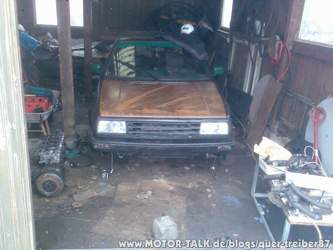

naja nach all dem zeug in letzter zeit und denn kalten temperaturen bin ich doch heute mal wieder zu meinem liebling.
hab ihn erst mal umarmt und ihm gesagt das er keine angst haben muss er kommt nicht aufn schrott wegen irgendeiner prämie.
nach dem üblichen ritual hab ich dann mal wieder bischen was gemacht.
der LLK sitz zwar noch nicht perfect aber man bekommt schon eine vorstellung wie des aussehn wird

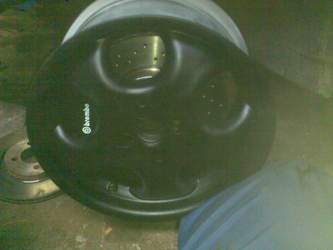

Sat Oct 18 00:40:23 CEST 2008    |    quer-treiber87    |    Kommentare (17)

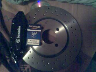

nachdem ja einige am mekern warn ja vonwegen es würde ja an denn bremsen dann wieder gesparrt 😕
für die sollten dann diese bilder wohl doch auch denn letzten überzeugen das dem nicht so ist.😁
ist ja kein 0815 umbau sondern da steckt viel geld und liebe drin zwar mehr geld als liebe aber was macht man nicht alles.
werde morgen nach der montage noch paar bilder einstellen bis dahin muss des eine reichen.

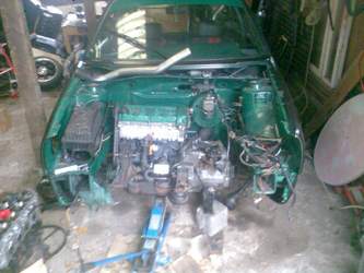

Mon Sep 22 23:09:40 CEST 2008    |    quer-treiber87    |    Kommentare (15)    |   Stichworte: polo, vw

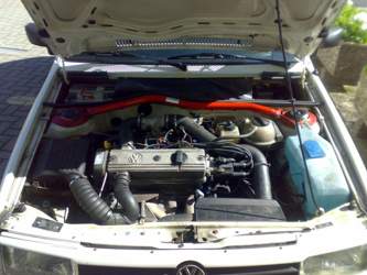

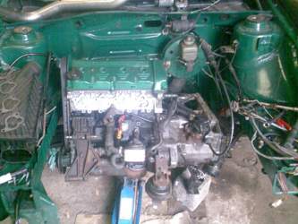

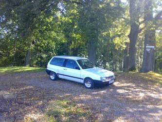

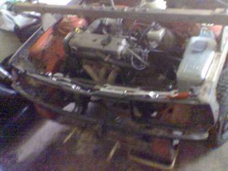

einige errinnern sich bestimmt noch an denn G40 umbau nun bin ich endlich mal an paar mehr bilder von dem auto gekommen in das der motor eingebaut wurde.
leider gottes war zu dem zeitpunkt mein handy beim richten und ich konnte keine bilder machn als dann sich doch mal wer erbarmt hat um vorbei zu schaun war der zauber schon vorbei und es ging zum tüv.
der hatte nichts zu bemängeln was man nicht vor ort richten konnte:
die kleinen fehler halt bremsleitung vergessen in denn halter zu hängen und noch 2 dinge aber hat nun wieder 2 Jahre Tüv und Au und alle sind glücklich.
war an sich kein stress alles schön plug n play bis auf die üblichen verdächtigen:
schrauben die nicht aufgingen bremsleitungen die sich vor alter selbst ausbauten und so weiter.
naja einfach mal bischen bilder gucken und glücklich sein ich finde ist ein süßer kleiner flitzer.😎😎😎

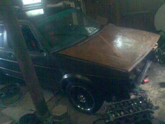

ja dieses wochenende war es soweit alle teile waren soweit da.
auch die paar schrauben die gefehlt haben
ja getriebe ran und rein des gute stück.
als wir soweit waren denn vorderen Motorträger einzubauen mal wieder der rückschlag da anlasser passt net grrrrr.
also bei dem verantwortlichen tuner der alle teile besorgt hat angerufen und der meinte nur Zitat :
Lass mich raten dein anlasser passt net.???
naja toll der stand grad vor dem gleichen problem denn er hatte mir denn falschen mitgegeben: shit happens!!!!
naja ansonsten lief alles weiter glat seilzugschaltung rein dann VW plug & play kein problem und soweit so gut.
weitere artikel folgen.😎😎😎😎😎

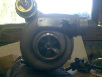

Sun Sep 14 11:21:33 CEST 2008    |    quer-treiber87    |    Kommentare (4)    |   Stichworte: golf, vw

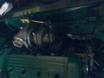

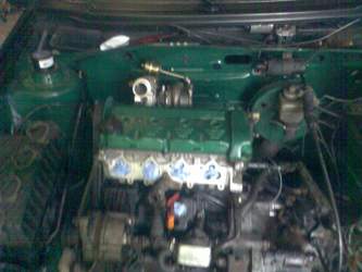

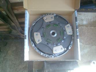

ja nach 5 wochen warten sind endlich soweit alle teile zusammen.

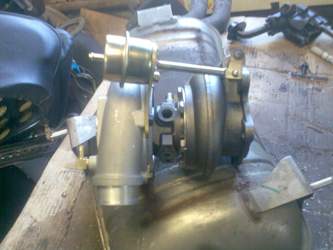

da 2.0 liter 9A rumpf mit verdichtung 8,5:1 mit schmiede kolben H schaft pleuel und allem was noch dazu gehört.
dann da krümmer für denn garret gt 2842
da 200 zellen rennkat
die neue rennkupplung um des ganze auch gut ans getriebe weiter zu geben
des g60 getriebe das sich dann damit abplagen darf
die ansaugbrücke
fehlt leider noch die vr6 drosselklappe und paar kleinteile wie schrauben dichtungen und die freiprogrammierbare einspritzung mit breitband lambda
ja werd die woche dann mit dem einbau der komponenten beginnen
die von ettl motorsport angegebene leistung die der motor dann mit denn teilen haben soll ist zwischen 350-450ps bin mal gespannt wie sich des dann fahren lässt und vorallem wie des ding dann geht.
werd euch auf jedenfall mit bildern vom einbau und videos dann später von der fahrt auf dem laufenden halten
