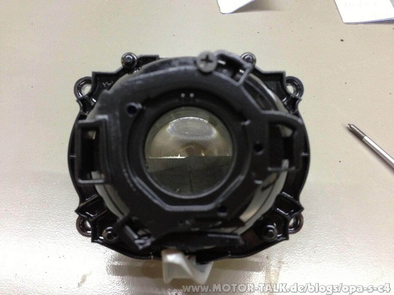

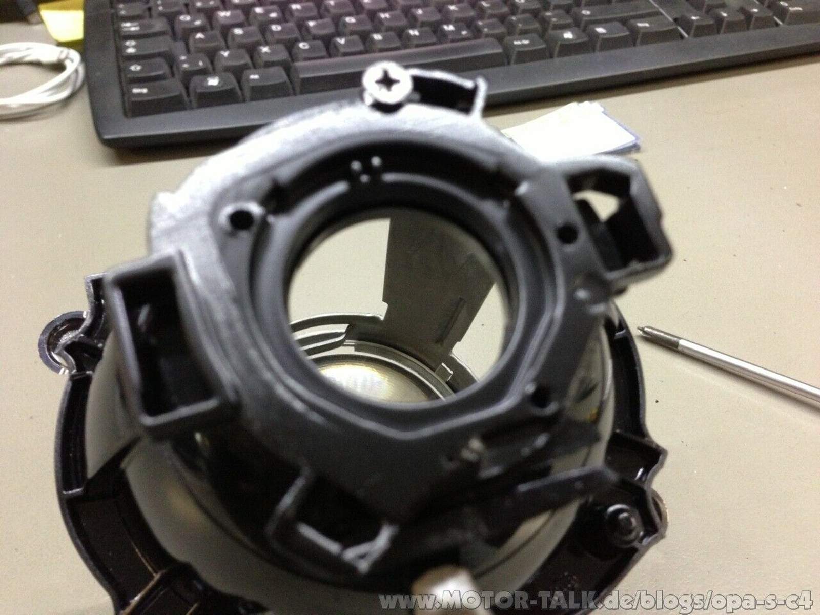

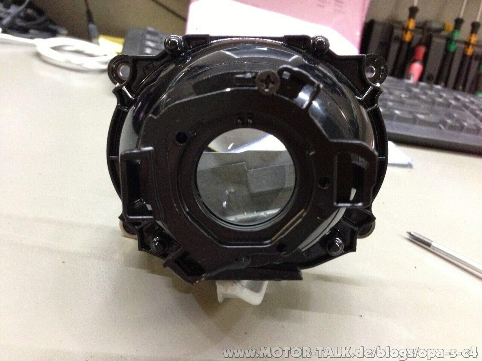

So nun mal hier meine letzte Anpassung an den Brenneraufnahmen für die D2S Brenner an Originalen Xenon für unsere Dicken.
Die Aufnahmeplatte wurde nochmals überarbeitet und nun mit Gewinde versehen, sodaß die Brenner jetzt mit 3 Schrauben M3 x 10mm befestigt werden. Somit können die Haltebolzen ruhig defekt sein, da die eh entfernt werden.
Die Platten werden so bearbeitet, sodaß nur noch Material übrig bleibt was Notwendig ist um dies an den Reflektor zu befesitigen und die Brenner sicher und genau am selben Brennpunkt wie die Originalen zu positionieren.....

Leider nein, sind meine die nochmal verändert wurden, da mit ein Bolzen fehlte, aber sonnst gleich nur die du meinst haben noch Bolzen mit Gewinde und die Brenner werden mit Muttern befestigt, sonnst gleich und nicht schlechter. Nur so wie ich die jetzt gemacht habe, sind einfacher zu Schleifen, da man nicht darauf achten muss, das die Bolzen abbrechen! Mit Bolzen muss man mit kleinen Feilen arbeiten und somit dauert eine Platte ca. 2 Stunden und die jetzt ohne Bolzen und Gewinde schaffe ich in 30 Minuten, da ich die mit einer Großen Feile und Schleifmaschiene bearbeiten kann.
