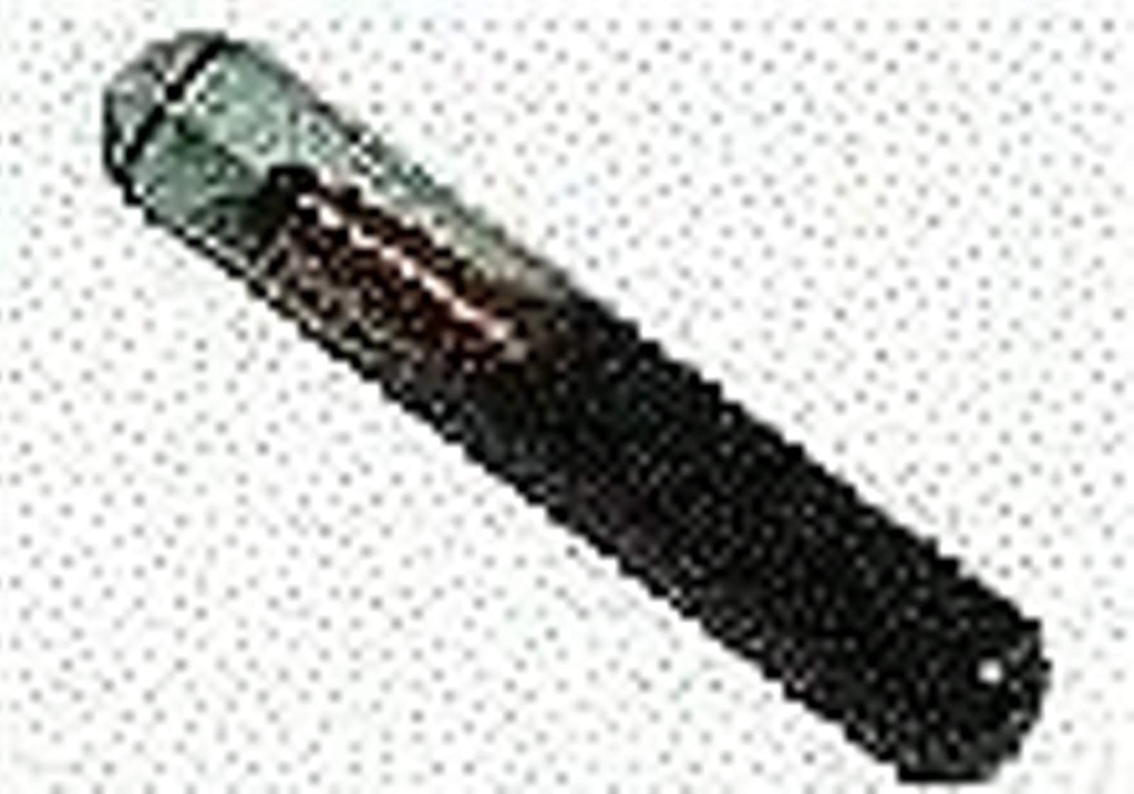

Infrarot Fernbedienung Quittiert seinen Dienst! Oder man möchte einfach eine Funkfernbedienung nachrüsten, aber wie?
Ich habe Persönlich bei mir die Klappschlüssel FB Lux Pro aus eBay gekauft und montiert. Ich muss sagen das sie sehr zuverlässig ist und seine Funktion Tadellos ausführt.
Für alle die dies auch kaufen und montieren möchten hier eine Anleitung mit Bildern und Farbangaben:

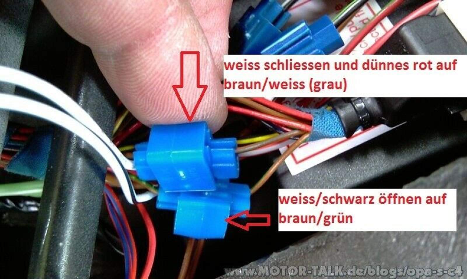

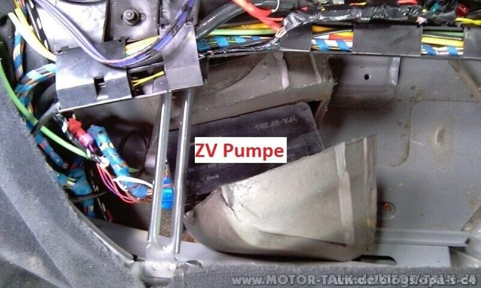

Links Box = Rechts ZV Pumpe
Weiss = schliessen auf Braun/Weiss (das weiss sieht eher aus wie grau)
das dünne rote Kabel Komfortschliessung mit auf des weisse Kabel anklemmen
weiss/schwarz = öffnen auf braun/grün

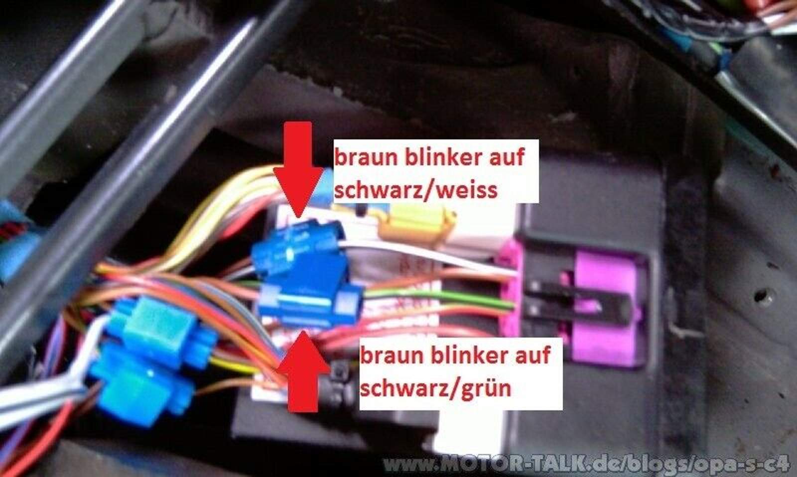

braun = Blinker auf weiss/schwarz
2 tes braun = Blinker auf grün schwarz
beide sind nur braun ohne kennzeichnung (Blinker Rechts/Links ist egal welches Du nimmst)

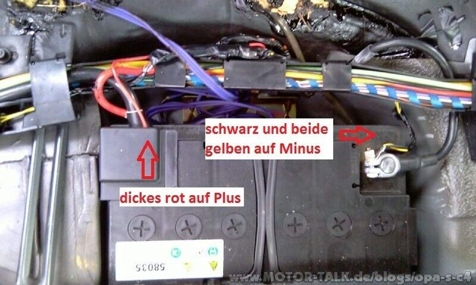

schwarz und beide gelbe zusammen auf Masse = ich habe es direkt auf Batterie - geklemmt
das dicke rote auf Plus = ich habe auch diesen direkt auf Batterie + geklemmt

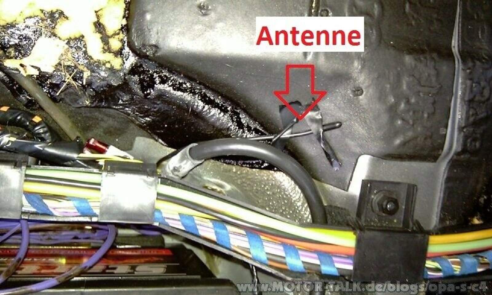

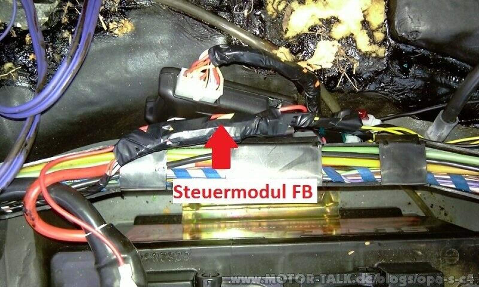

die Box habe ich an die Wand gegen Heck wo die Batterie sitzt mit Klettband befestigt und die Antenne einfach nach oben gelegt.
siehe die Bilder genau an und Du wirst es sehen!
Zum Schluss muss man aus dem alten Schlüssel den Glassockel (Transponder) (ist für die Wegfahrsperre und ohne diesen wird der Wagen nicht anspringen) rausholen und in die Klappfernbedinung einbauen, bitte beachtet das dieser Sockel sehr empfindlich ist und sehr schnell brechen kann! Einkleben kann man es mit Sekundenkleber oder etwas Silikon etc...
Wenn dies alles fertig ist muss man nur noch zum Schlüsseldienst fahren und sich den Rohling schleifen /fräsen) lassen.
Voila FB eingebaut und Betriebsfertig viel Spaß damit........😁

Diese Schneidverbinder sind aber nicht unbedingt die beste Lösung. Die halten ein paar Jahre und dann fangen die Probleme an, löten hätte diese Fehlerquelle umschifft. Wenn die elektronik mal Fehler macht denkt oft nicht mehr an solche verbinder.
Sun Dec 19 18:39:16 CET 2010    |    Psychobiken
😁 Genau das habe ich auch gesagt! Ich habs gelötet...bei mir ist Ruhe!
Sun Dec 19 19:29:35 CET 2010    |    metinyueksel
Ist Mittlerweile bereits verlötet.
Die Abzweiger wurden nur erst benutzt um die Funktion zu gewährleisten und zu testen.
Das Modul wird auch noch versetzt werden um die Reichweite zu erhöhen, da die Antenne direkt daran hängt!

So, und wie ist das nun mit der El. Wegfahrsperre?
Dieser Glassockel ist bei mir doch die IR Diode?!
Oder hat die auch die Funktion die El. Wegfahrsperre freizuschalten?
Denn wenn man die raus nimmt ist die Funktion des alten Schlüssels dahin...

Sat Feb 25 10:56:36 CET 2012    |    metinyueksel
Die Komfortfunktion ist hier einfach auf das Schliessen aufgelegt, sodaß das Modul einfach 10 sek. schließt wenn du auf zu drückst!
Der Glassockel muss übernommen werden wegen der WFS, ein Bild von dem Glassockel ist ja obern vorhanden.

Hast du es nach meinen Plan angeschlossen? Hast du DWA?
