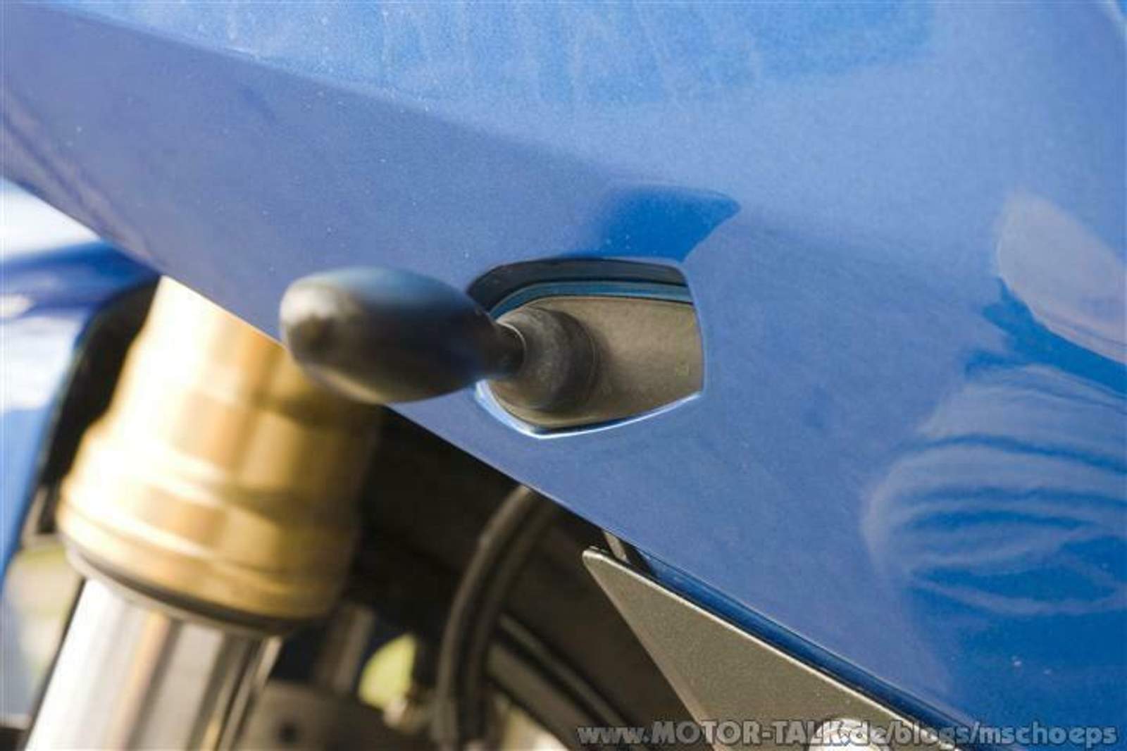

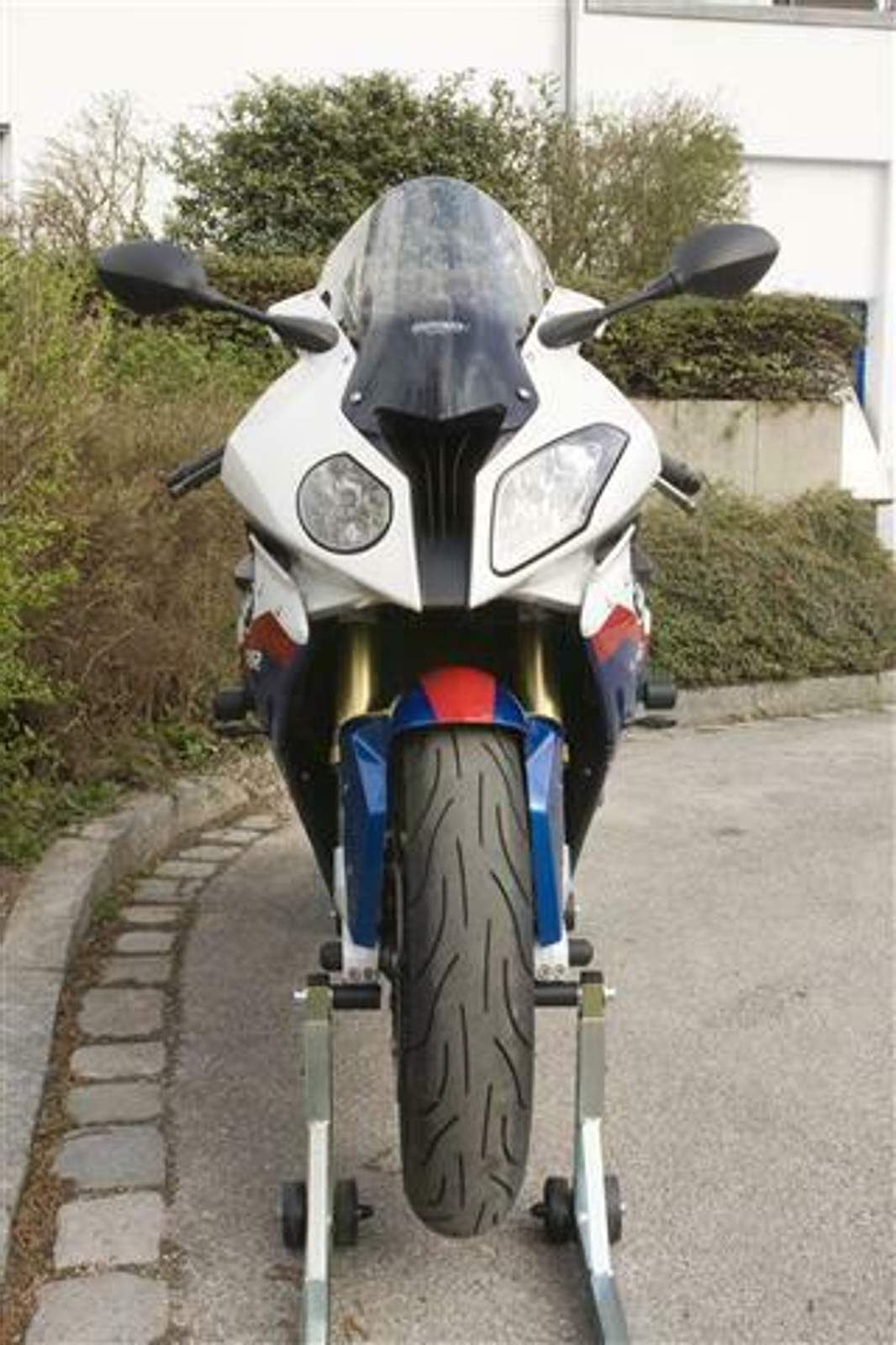

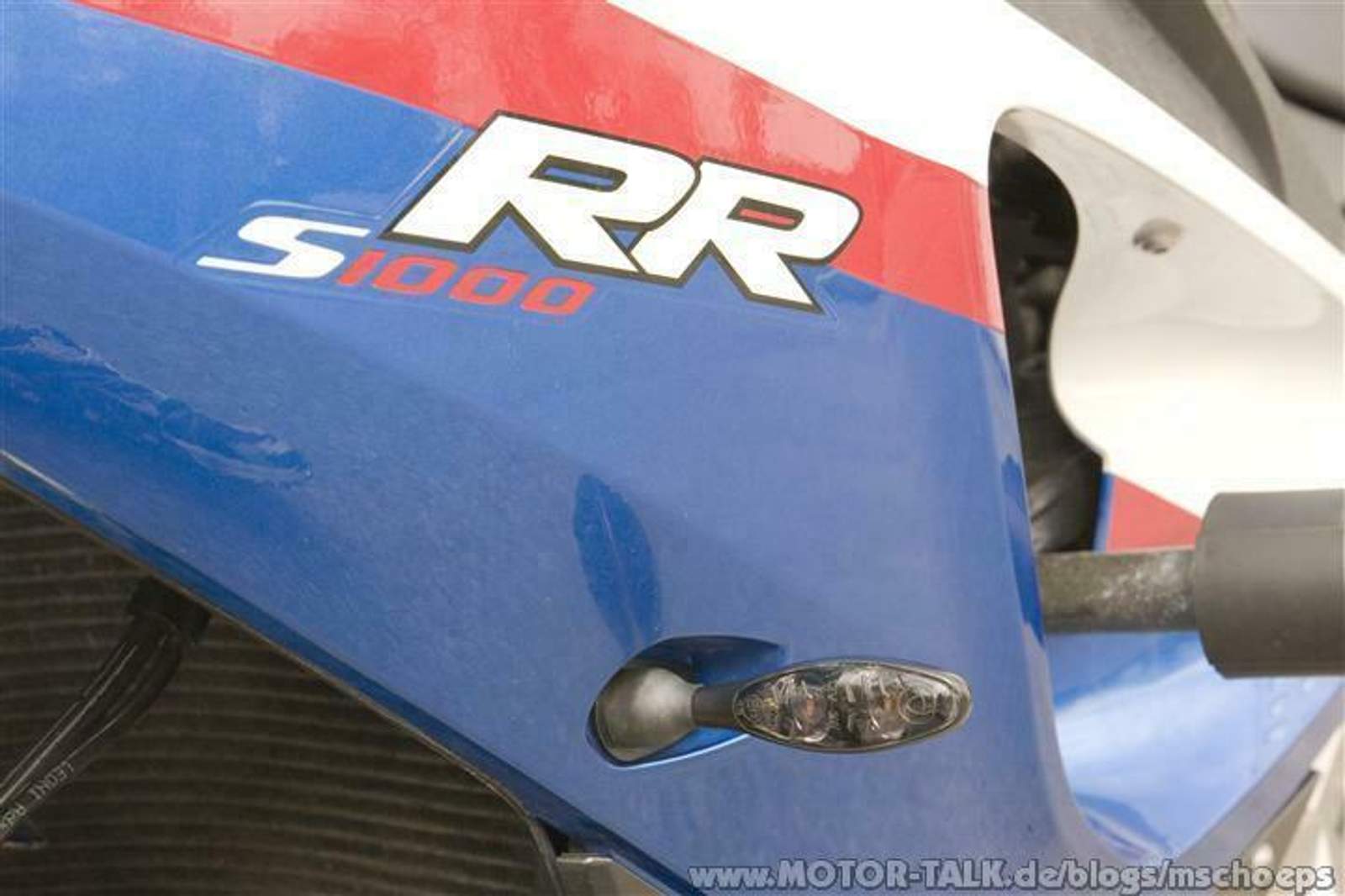

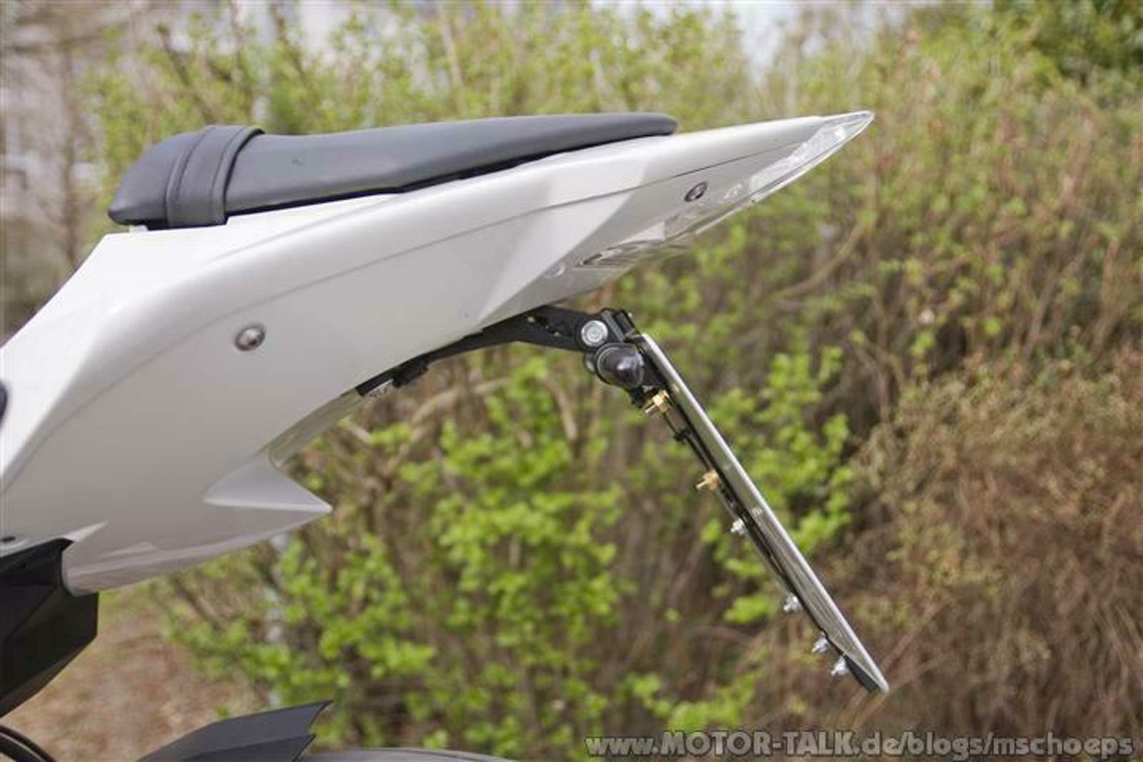

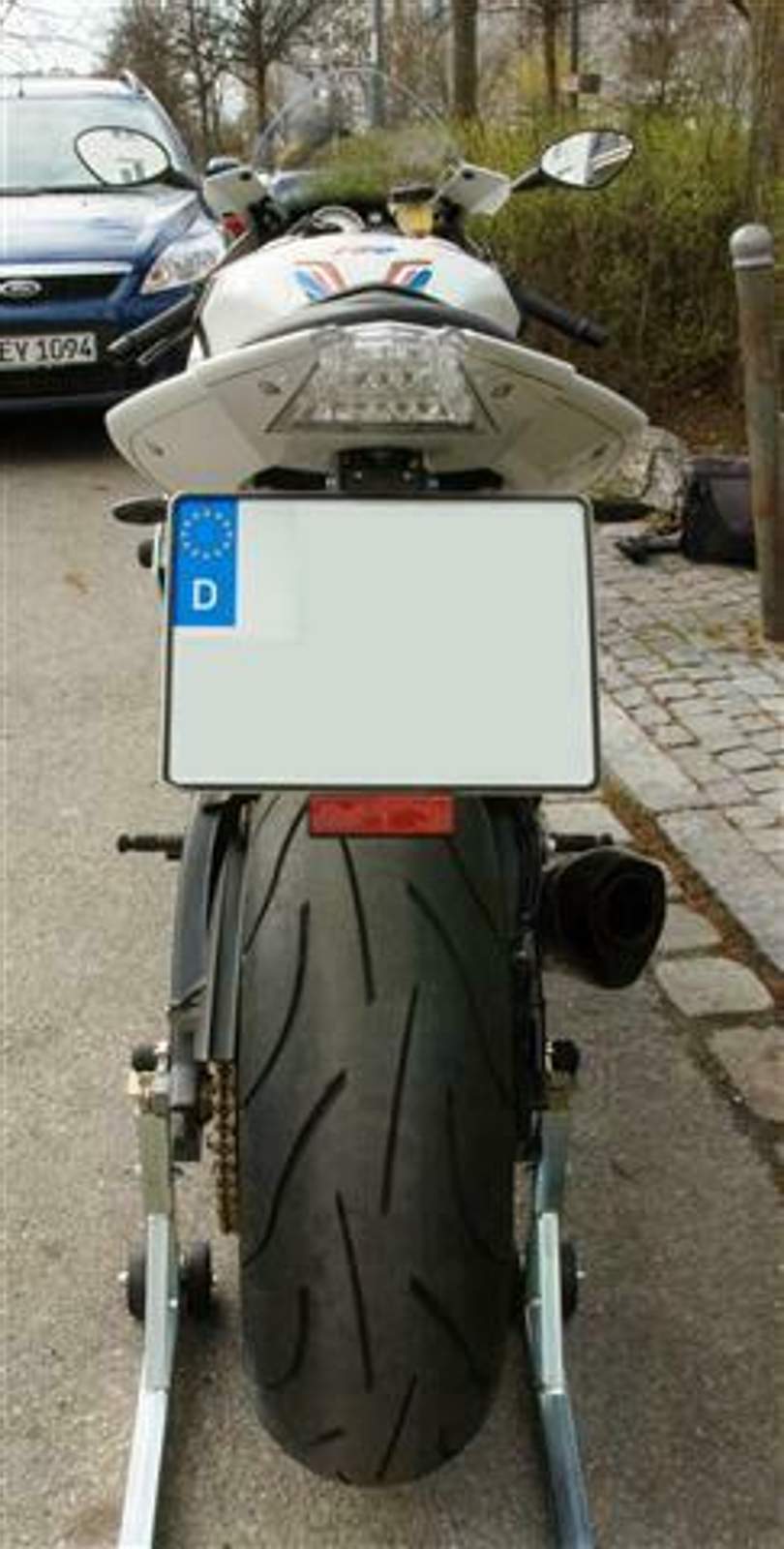

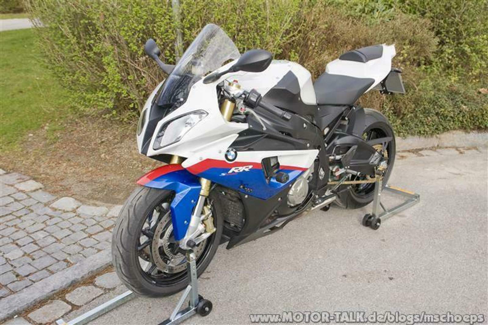

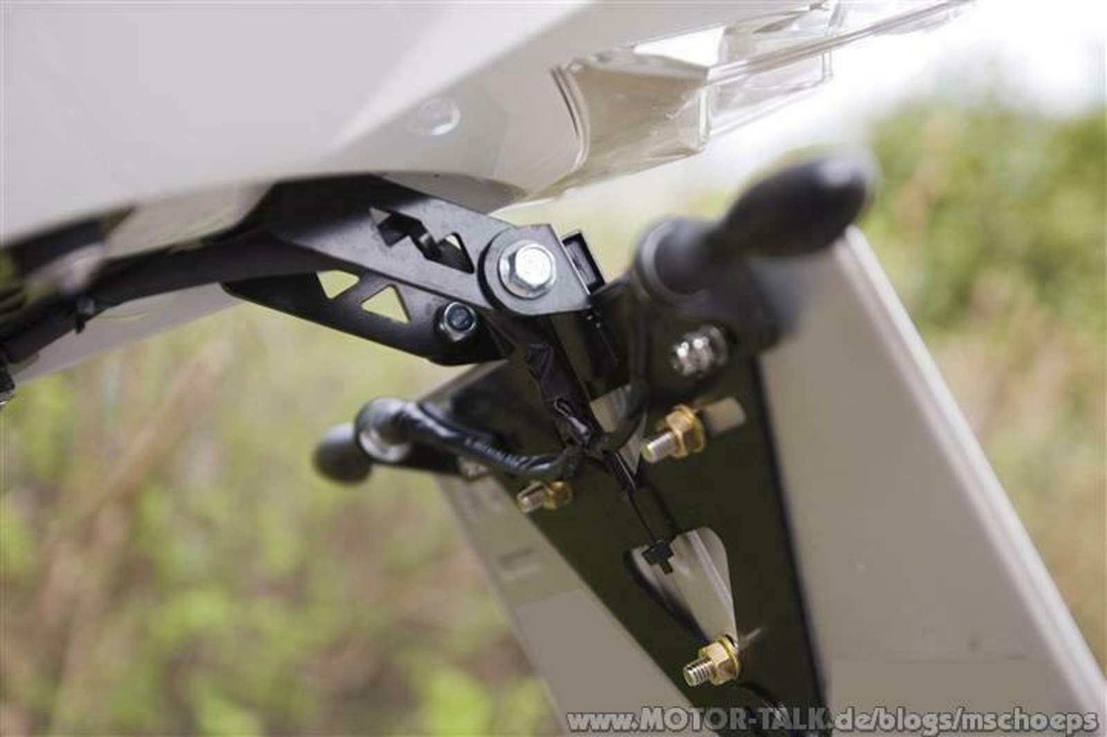

Da gestern am 01.04. meine Motorradsaison begonnen hat, ziehe ich den Abschluss meiner Zubehörreihe einen Tag nach vorne. Größtes optisches Übel bei neuen Motorrädern sind für mich fast immer die Kennzeichenhalter und originalen Blinker, da die Plastikorgien am Heck und die Spiegeleioptik an den Blinkern nicht so ganz mein Geschmack sind. Über den Winter habe ich daher einen Alpha Technik Kennzeichenhalter und vier Kellermann micro 1000 Dark LED Blinker (schwarzes Glas, zwei LEDs) montiert.
An meiner CBR600RR hatte ich einen Rizoma KZH mit Kellermann micro 1000 Blinkern (weißes Blinkerglas, eine LED), die allerdings bei Honda montiert wurden. Bei der BMW habe ich es diesmal selbst gemacht, was zwar etwas gedauert, aber gut funktioniert hat und lange nicht so kompliziert war, wie vielleicht gedacht.
Das Steuergerät der BMW muss nicht umprogrammiert werden, lediglich Widerstände müssen zur Korrektur der Blinkfrequenz dazwischengebaut werden. Allerdings soll es hier vor ca. einem Jahr eine Produktionsumstellung gegeben haben, so dass neuere S1000RR auch keine Widerstände mehr brauchen. Ich habe die Widerstände einbaufertig bei Tec-Bike bestellt, ebenso wie die pulverbeschichteten Abdeckplatten für die vorderen Blinker.
Die Verkabelung war absolut einfach, da bei der BMW der komplette KZH mit allen Lichtern über eine Steckverbindung und drei Schrauben abgebaut werden kann. Für die Kellermann Blinker habe ich bei Alpha Technik noch Adapterplatten für das richtige Blinkergewinde gebraucht und aus der BMW Niederlassung habe ich mir noch den letzten Teil des Kabelbaums (Teilenummer 77 51 7 728 072, knapp 20 Euro) besorgt, damit ich den originalen KZH nicht zerlegen musste und so ggf. beim Verkauf des Motorrads wieder als Kompletteinheit montieren kann. Für die Steckverbindung der vorderen Blinker habe ich die originalen Blinker abgeschnitten.
Die Kellermann Blinker sind natürlich deutlich teurer, als die BMW LED Blinker aus dem Zubehörkatalog, für meinen ganz persönlichen Geschmack sind diese für Zubehörblinker aber immer noch zu groß. Die Mitte 2010 neu von Kellermann im Markt eingeführte "Dark" Variante habe ich genommen, weil sie bei gleicher Gehäusegröße eine zweite LED drin haben und somit heller leuchten. Das schwarze Glas ist Geschmackssache und war mir nicht so wichtig, wie die zweite LED.
Mit dem Ergebnis bin ich voll zufrieden, ich mag wie die Kellermann Blinker durch die Größe optisch dezent im Hintergrund bleiben. Das ist eine deutliche Verbesserung zu den Serienblinkern, dazu verschwindet mit dem KZH das ganze Plastikzeug unter dem Heck. Über die Optik des Riesenkennzeichens braucht man nicht sprechen, aber da wird es ja wohl in den nächsten Wochen auch Abhilfe geben... 🙂 Fazit: unverschämt teuer (die jährliche 20% Aktion von Louis Ende Januar hilft da ungemein 🙂), aber für mich ist es das Ergebnis wert!
