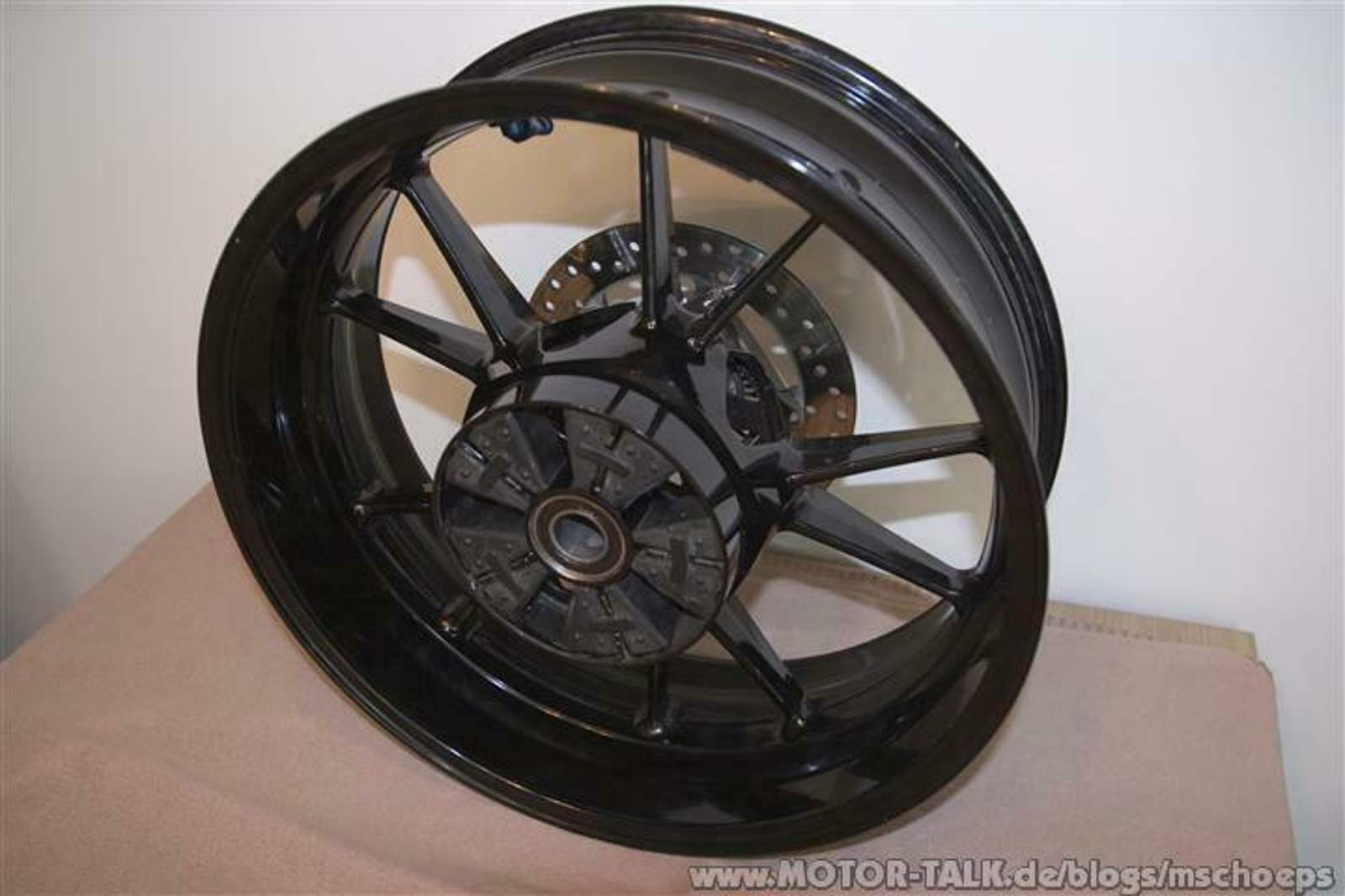

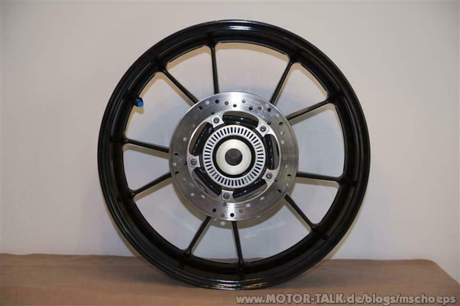

Da ich meine Reifen nicht durch die regelmäßige Montage und Demontage von der Felge schädigen möchte, war ein zweiter Felgensatz die logische (und leider teure) Konsequenz. Der Felgensatz (Felge vorne, zwei Bremsscheiben, ABS Sensorkranz, Felge hinten, Bremsscheibe, ABS Sensorkranz, Kettenradträger, Ruckdämpfer und Radlager) ist seit letzter Woche da und wird nun für die neue Saison vorbereitet.
Es ist ein serienmäßiger, schwarzer Radsatz aus der S1000RR, also kein nochmals deutlich teurer Schmiede- oder Magnesiumradsatz. Das Gesamtgewicht liegt bei 7,22 kg vorne und 6,84 kg hinten (alles außer Kettenradträger). Da die hintere Felge breiter aber trotzdem leichter ist, langen wohl die zwei großen 320er Bremsscheiben vorne ordentlich zu.
Bevor die Slicks montiert werden, habe ich noch direkt blaue 11,3 mm Winkelventile (eBay Verkäufer "Inner Bags", pro zwei Stück €12,90 plus €2,30 Versand, sehr zufrieden mit der Abwicklung) montiert, da Metallventile druckstabiler sind und ich v.a. vorne wegen der sehr großen Bremsscheiben kaum an das gerade Ventil gekommen bin. Kleiner aber intelligenter Tipp aus einem anderen Forum am Rande: die Winkelventile montiert man am besten in Fahrtrichtung nach rechts, weil man dann leichter dran kommt, wenn das Motorrad auf dem Seitenständer nach links gekippt steht. 🙂
