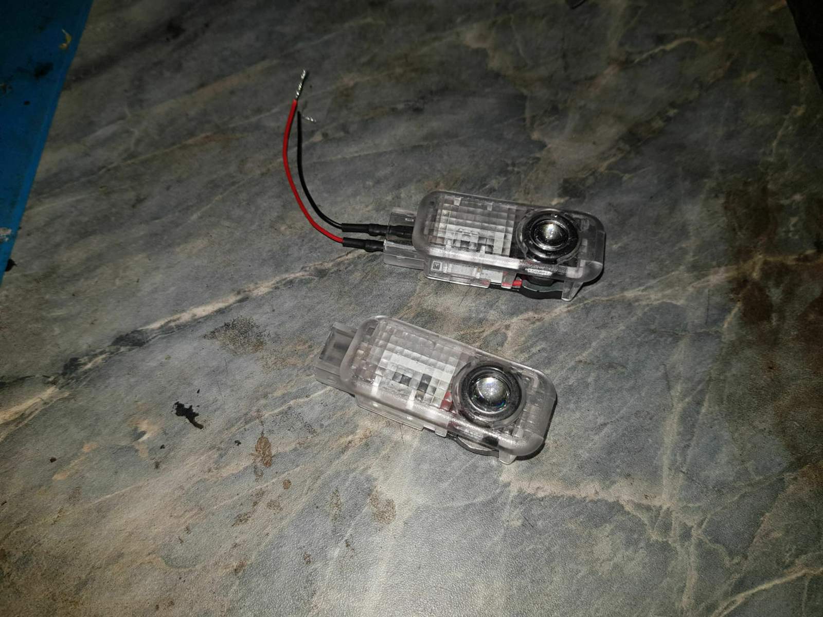

Habe bei meinem Q5 die vorderen Türeinstiegsleuchten nachgerüstet, da ich kein Lichtpaket habe. Arbeitsbericht mit Bildern im angehängten PDF ersichtlich.

NachrüstleuchtenNachrüstleuchten
